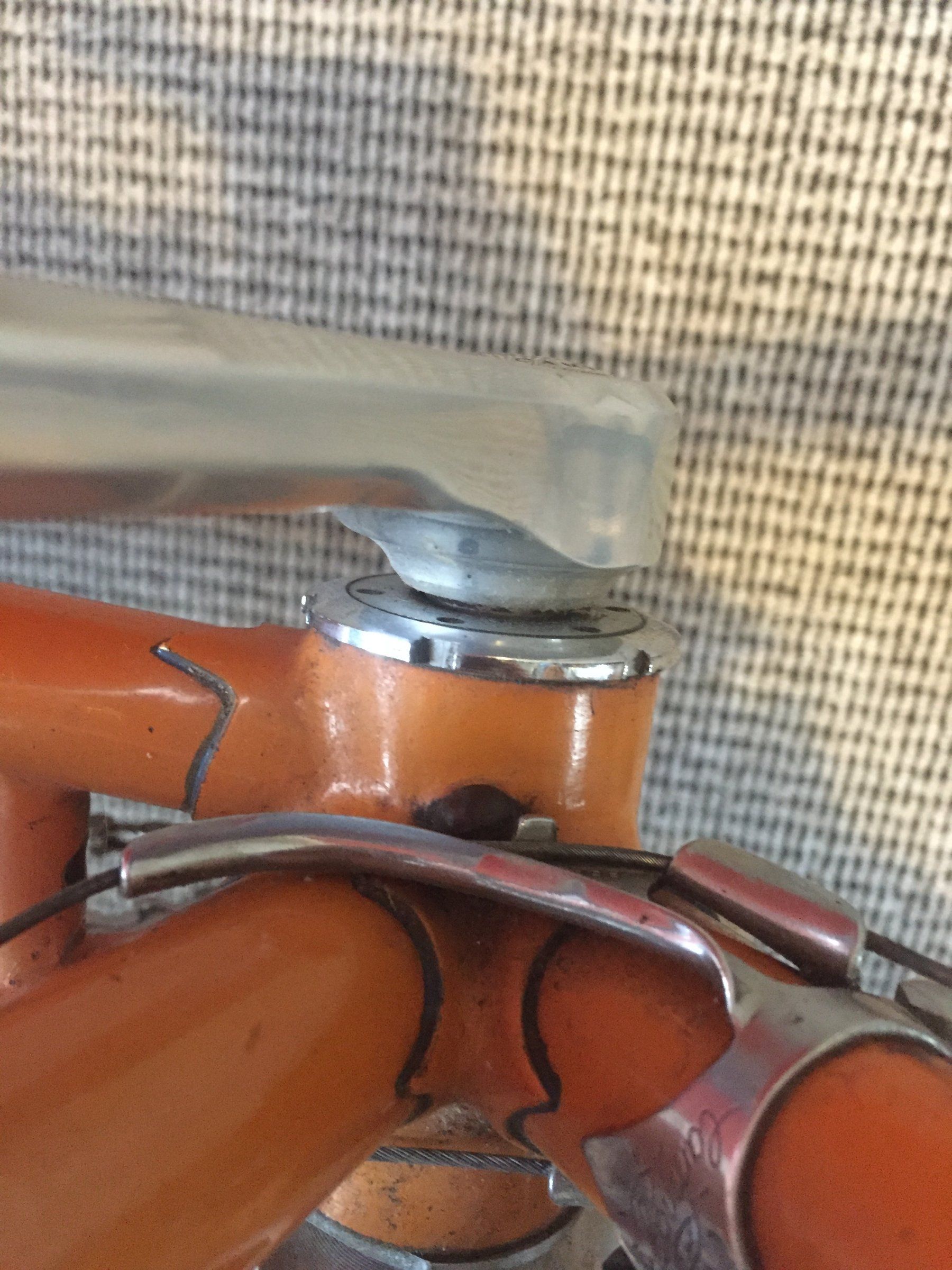

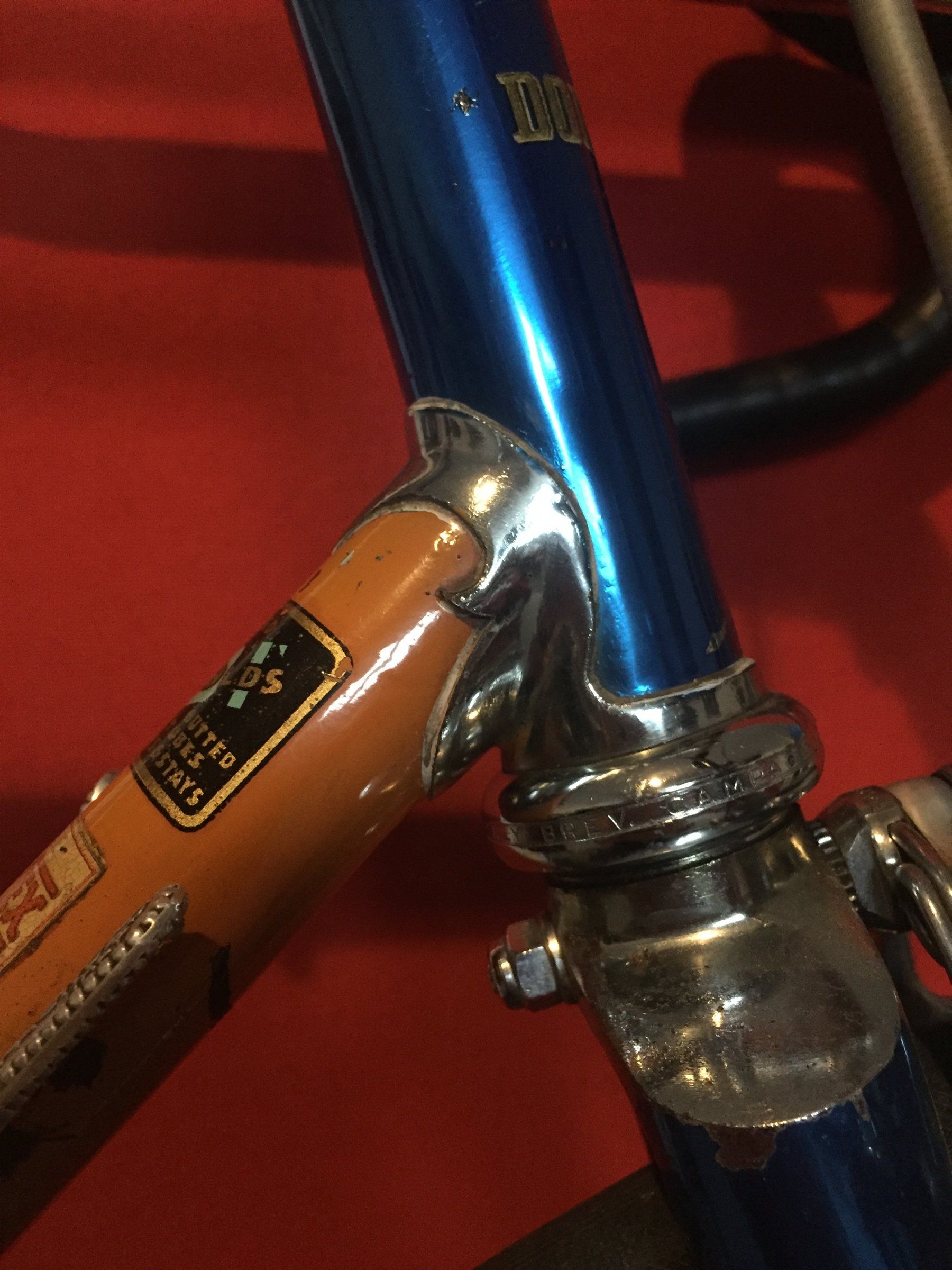

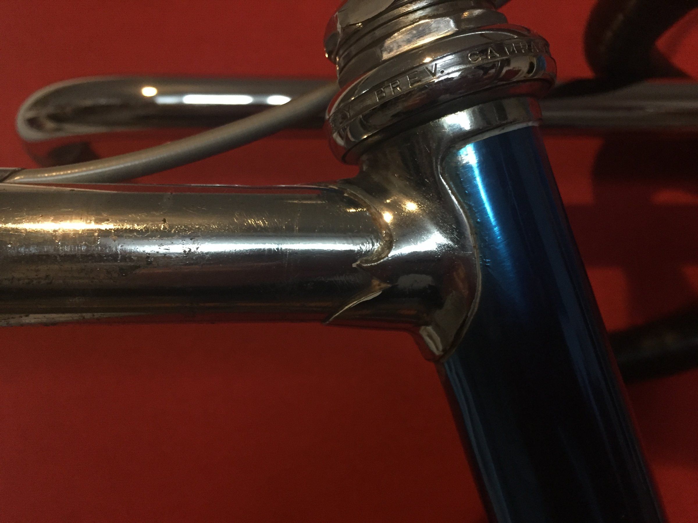

Aber die Steuerkopfmuffen von vorne sind nicht 60er, sondern viel später. Und auch die Nervex Legere Muffen habe ich so noch nicht bei Rickert gesehen. Von dem Öler mal ganz zu schweigen... 🙂
Tolles Teil!

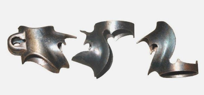

Was irritiert dich an den Muffen? Hier steht ein RUFA, nachweislich aus Mitte der 60er mit m.E. den gleichen Muffen.

Ich meine insbesondere die Abflachung der Muffen in Richtung Steuerkopfschild. Das finde ich bei keinem Katalog von Nervex und sieht doch eher 70-80er aus, oder? Bei anderen ist das typisch nervex verschnörkelt. 🙂

Das RUFA ist von Fauss.
Leider isses gepulvert (trägt schon den vierten Lack), sodass die feinen Konturen nicht mehr so schön zu erkennen sind.
Aber Du hast Recht und ich habe mich getäuscht:
Keine Nervex Pro, aber dennoch mehr Schnörkel als bei dir.

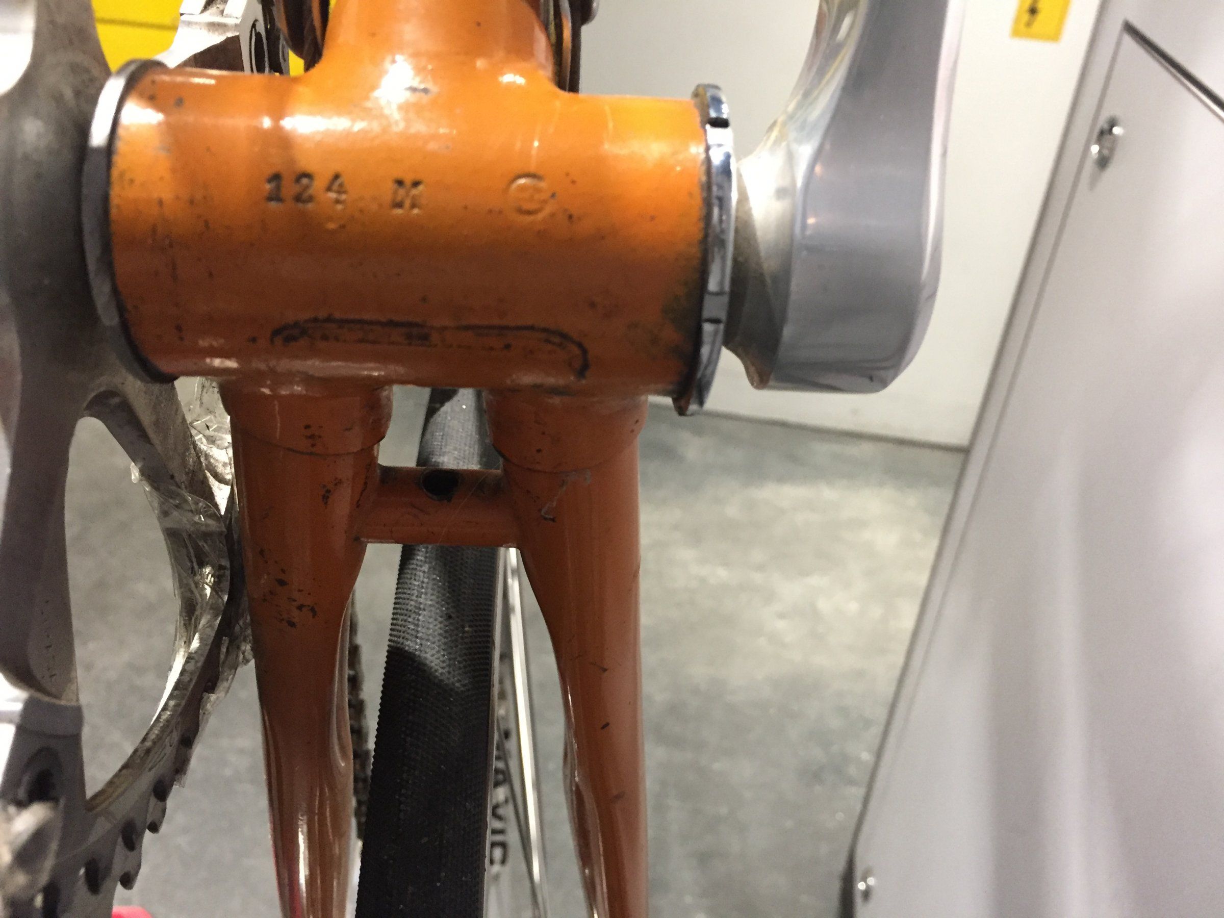

Die 124 unter dem Tretlager?! Steht die für die Einbaubreite? Also Übergangsphase von 120 nach 126?

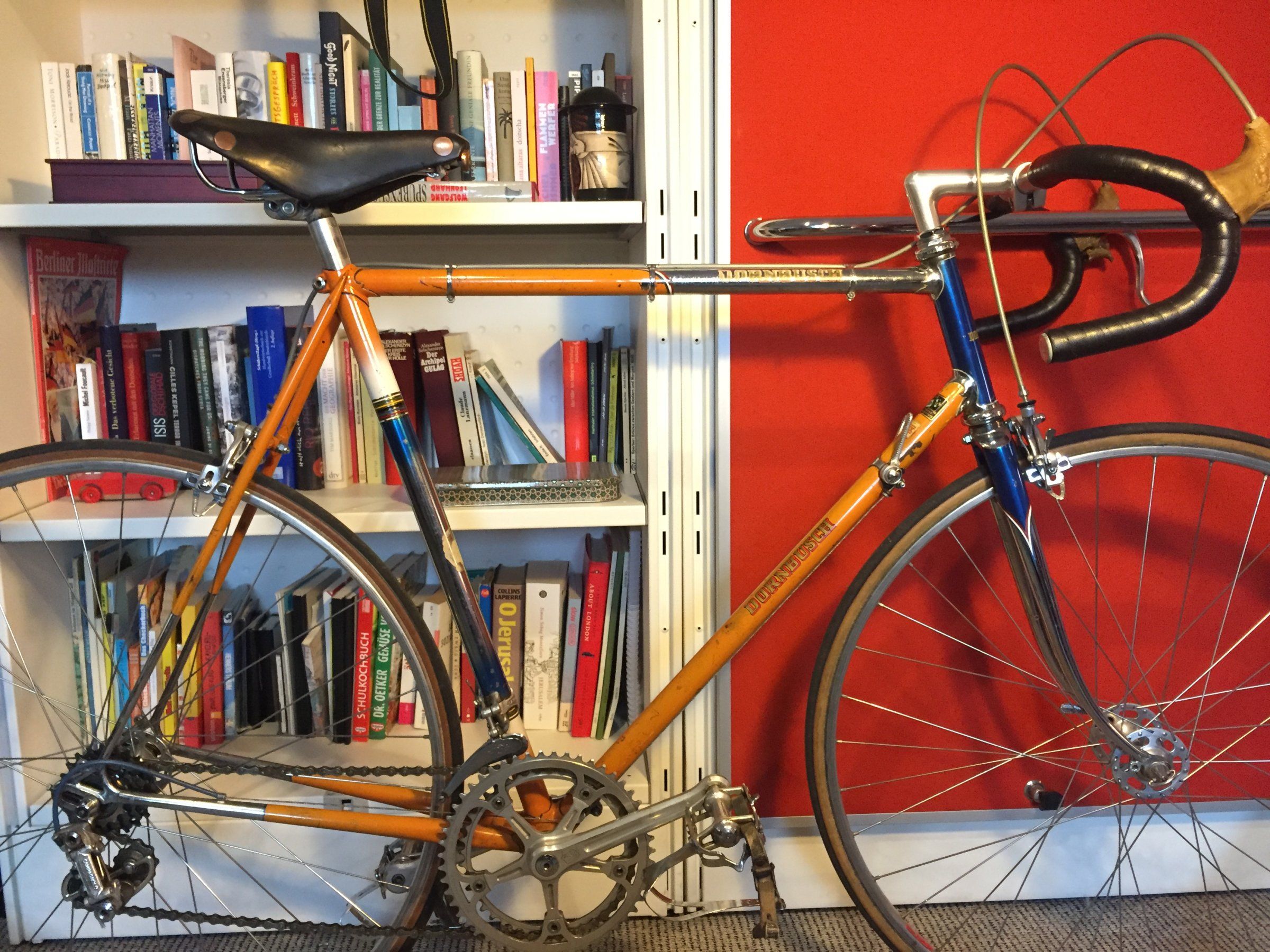

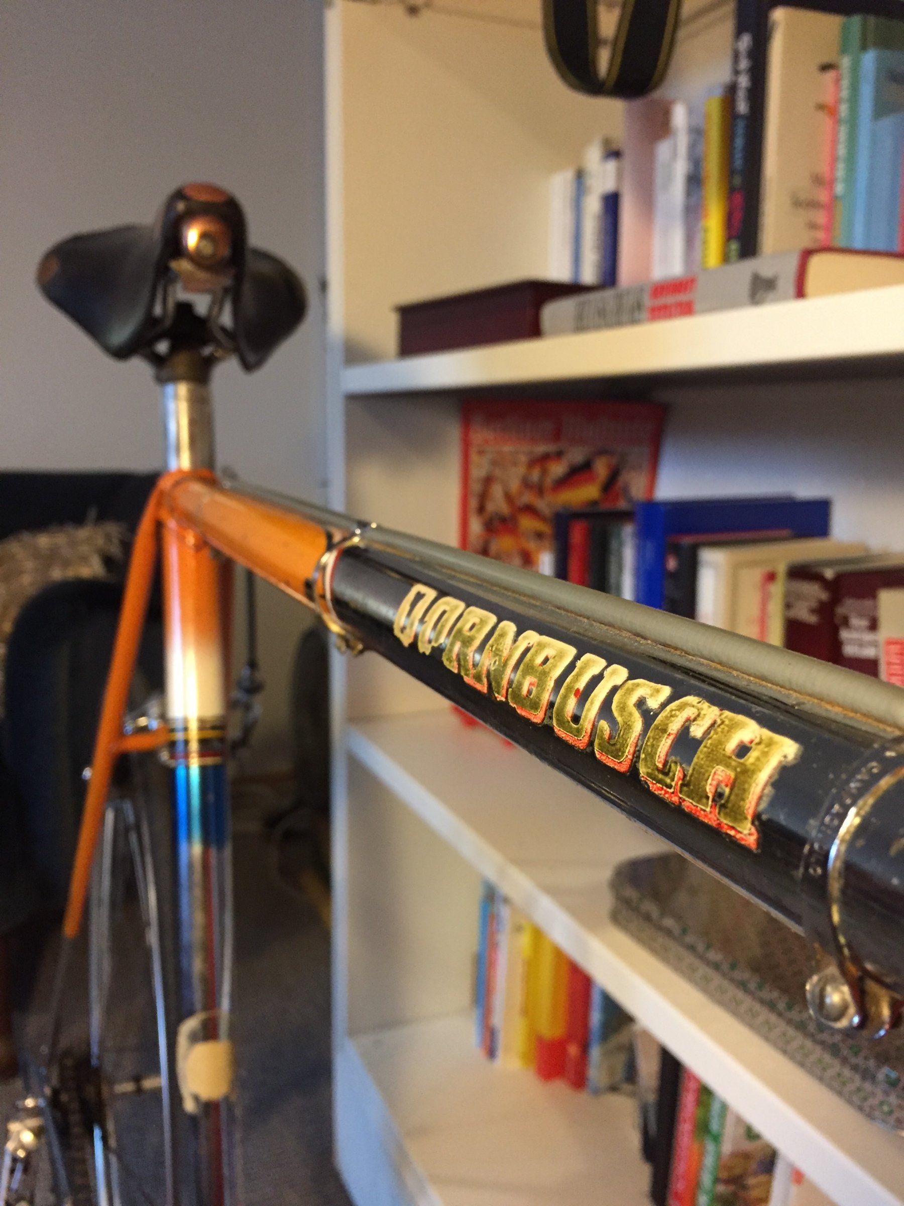

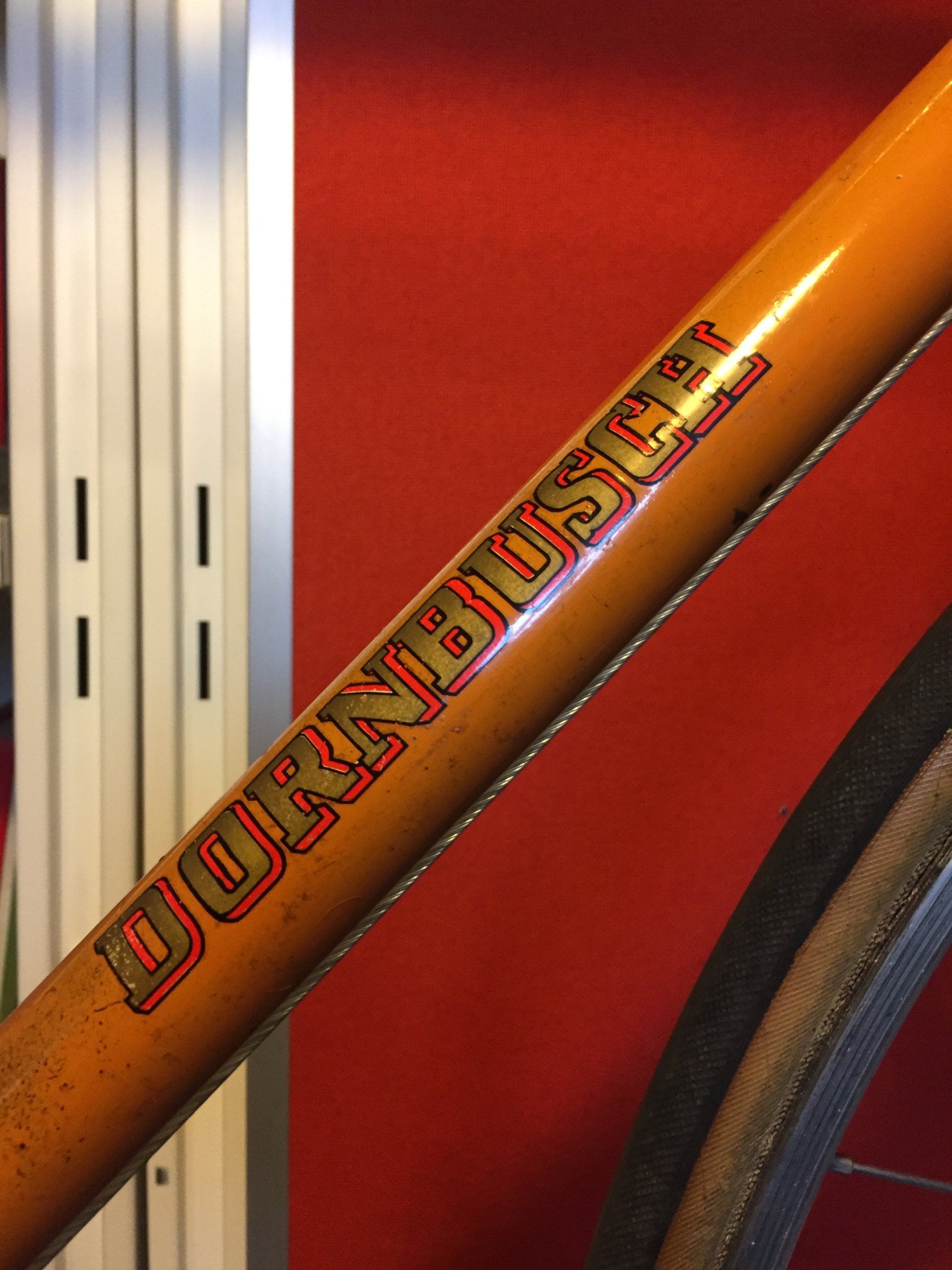

Nachdem ich es im „Fang des Tages“ schon mal gezeigt habe...hier noch mal erneut. Für mich eines der schönsten Räder und auch toll umsorgt, gepflegt und upgraded?!

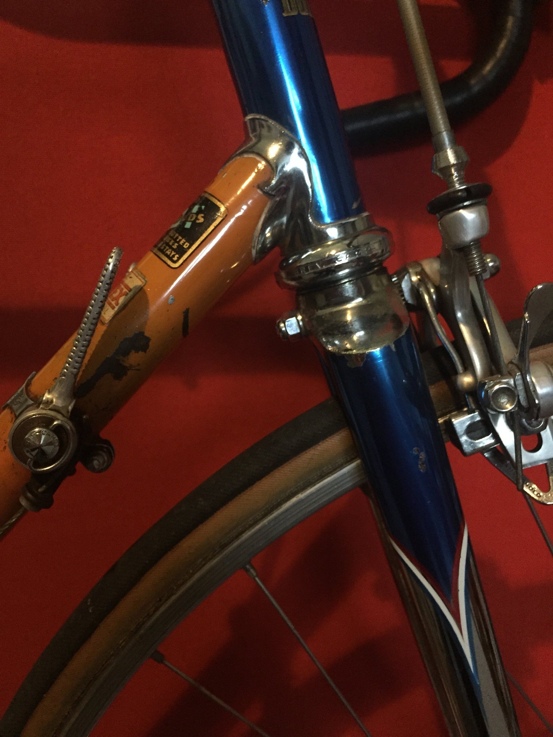

Das Rad sieht nach der Strebenanlegung, Verchromung und auch dem Gabelkopf nach hugo Rickert aus. Zu viel spricht dafür und ich würde es eigentlich in Anfang 60er deuten, wenn da nicht die Nervex Legere Muffen und der Gabelkopf wären, die Chromovelato-Lackierung und auch die komplette Ausstattung von 1973. Hinzu kommt die Heithus-Linierug, die eigentlich auch eher für 60er spricht. Was von herkömmlichen Rickerts und anderen von ihm unterstützten Marken (FBL, Taureau etc) abweicht, ist die Verchromung am Oberrohr Richtung Gabelkopf. Normalerweise fing diese nicht direkt am Steuerkopf an. Vielleicht hatte da wer Laune auf was Neues! 🙂
Aber irgendwie wirkt das Rad etwas ulkig.
Was mich aber noch mehr verblüfft, ist die Rahmennummer und ein Öler! Öler...? Ist das nicht eher 40-50er? Ihr seht ich brauche Hilfe...
Anhang anzeigen 638106 Anhang anzeigen 638107 Anhang anzeigen 638108
Hier noch mal ein Teaser!
Und hier das interessante zum verzweifeln! 😉 Anhang anzeigen 638110Anhang anzeigen 638109

Sehr feines Rad, viel Spass damit. Hast du bitte noch ein Bild von der Gabelkrone.

Huhu. Ja als Unikat habe ich es auch beim ersten Blick eingeschätzt. Der Erstbesitzer schien ziemlich wohlhabend zu sein, da er mehrere Rennräder in dem Zustand besaß und auch selbst eine Werktatt zum pflegen besaß.
LRS ist Campagnolo Record Hochflansch mit Mavic Special Service des Courses Felgen. Die Gabelkrone ist eine Thomas Rostagno wie auch bei meinem Liga oder manch anderen Ric Super. 🙂
Hier schnelle Schnappschüsse mit dem Handy. Sorriiiii! 😉 😉 😉

@skandsen Einbaubreite ist 122 hinten. Das ist es wohl nicht. 🙂

Was sagt denn die Geschmackspolizei zum bestehenden Aufbau? Ich muss ehrlich sagen, dass mich lediglich die Hoods und das Lenkerband stören und erneuert werden sollten. Textilblau fände ich da ganz angebracht. Da hat sich jemand sehr viel Mühe gemacht ein individuelles Rad mit Geschmack für den Bestand weiterzuentwickeln. 🙂
Ganz ruhig, Jungs. Erst mal wirken lassen.
Und @Rrudi, erinnere mich bitte nicht an den Umzug! 😛
Deal!!! Da hatte sich mal wer Gedanken gemacht, lasses so ist ja stimmig.
Ich würde das Rad auch so lassen, finde den Aufbau stimmig und ist halt Teil der Geschichte des Rades falls es nicht die Original-Ausstattung ist (was ich mal stark vermute).
Das mit dem blauen Textilband klingt gut, man muss halt die Farbe gut treffen, und neue Hoods würden dem Rad sicher auch gut zu Gesicht stehen...
Ich würden den Rahmen nebst Lackierung auch in die Anfang-60er stecken, nach 70er sieht das für mich nicht aus.
Könnte es denn sein, dass die Muffen vorne vom Rahmenbauer nachgearbeitet und der „Nervex-Schnörkel“ entfernt wurden? Ich kenne mich mit Nervex-Muffen allerdings nicht wirklich aus.

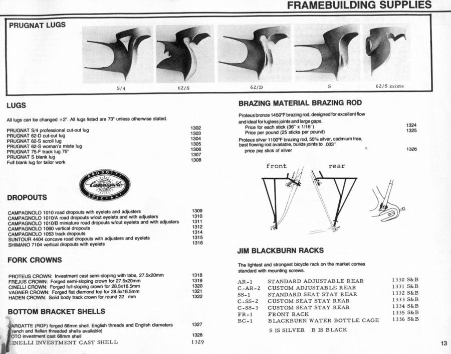

Meines Erachtens sind die Muffen Prugnat 62s ...
