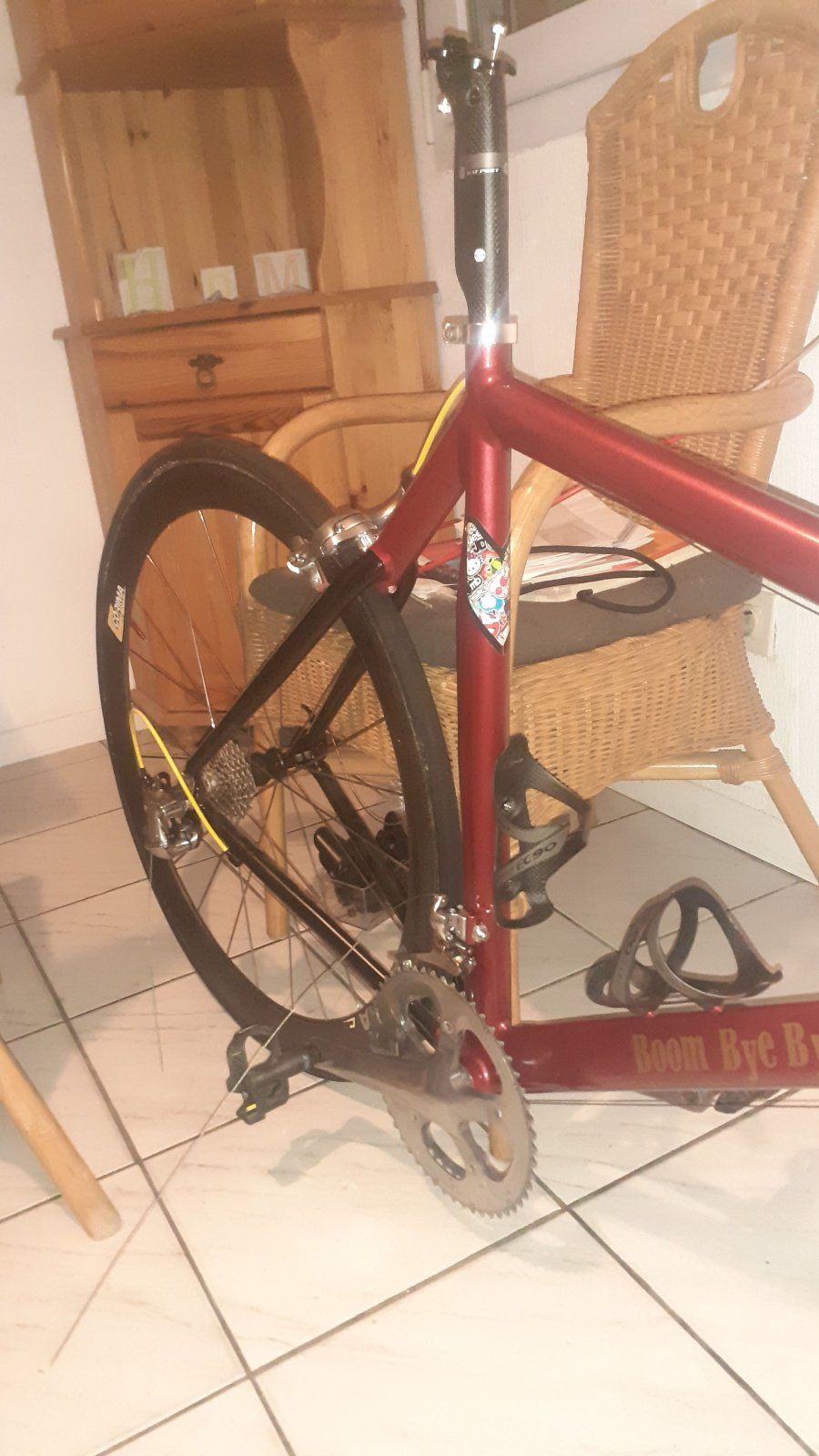

Ja, ist nen Centurion by Ciöcc Bahnrahmen.
Muffen sehen danach so aus

Ne, die Flakes kommen klar und deutlich raus, wirkt auch nicht wie durch Vaseline.
Der Goldeffekt im Lack drüber kommt dezent bei Sonnenlicht, Blickwinkel raus und leuchtet dann.
Ich wollte aber das Wechselspiel bewusst so haben.
Den Klarlack erst leicht angeschliffen mit 6000er Papier, wo es nicht gut ging mit Lackauffrischpolitur für alte Lacke angeraut. Danach mit Lackpolitur und Microfasertüchern und ordentlich Geschwindigkeit und Druck alles feinpoliert. Zum Abschluss noch ne Hartwachspolitur. Die Polituren sind die normalen von Sonax.
Ich hab aber alles erst 2 Wochen durchhärten lassen bevor ich das gemacht hab, der Spraybike Klarlack war vorher einfach zu weich.
Fazit für mich, mal wieder, Spraybike ht interessantes Zeug mit dem man hübsche Sachen machen kann. Allerdings funktioniert ihre Politurempfehlung nicht wenn man mehrere Schichten aufeinander aufbaut und die Farblacke haben zu wenig Druck was schnell zum Spotzen führt und man zu ner neuen Dose wechseln muss. Dazu kommt halt die Nacharbeit
Als Alternative für weniger belastete Räder auf jeden Fall, für Räder im harten Einsatz oder für kreativere Lacke gilt für mich weiterhin n klassischer 2 k Lack.

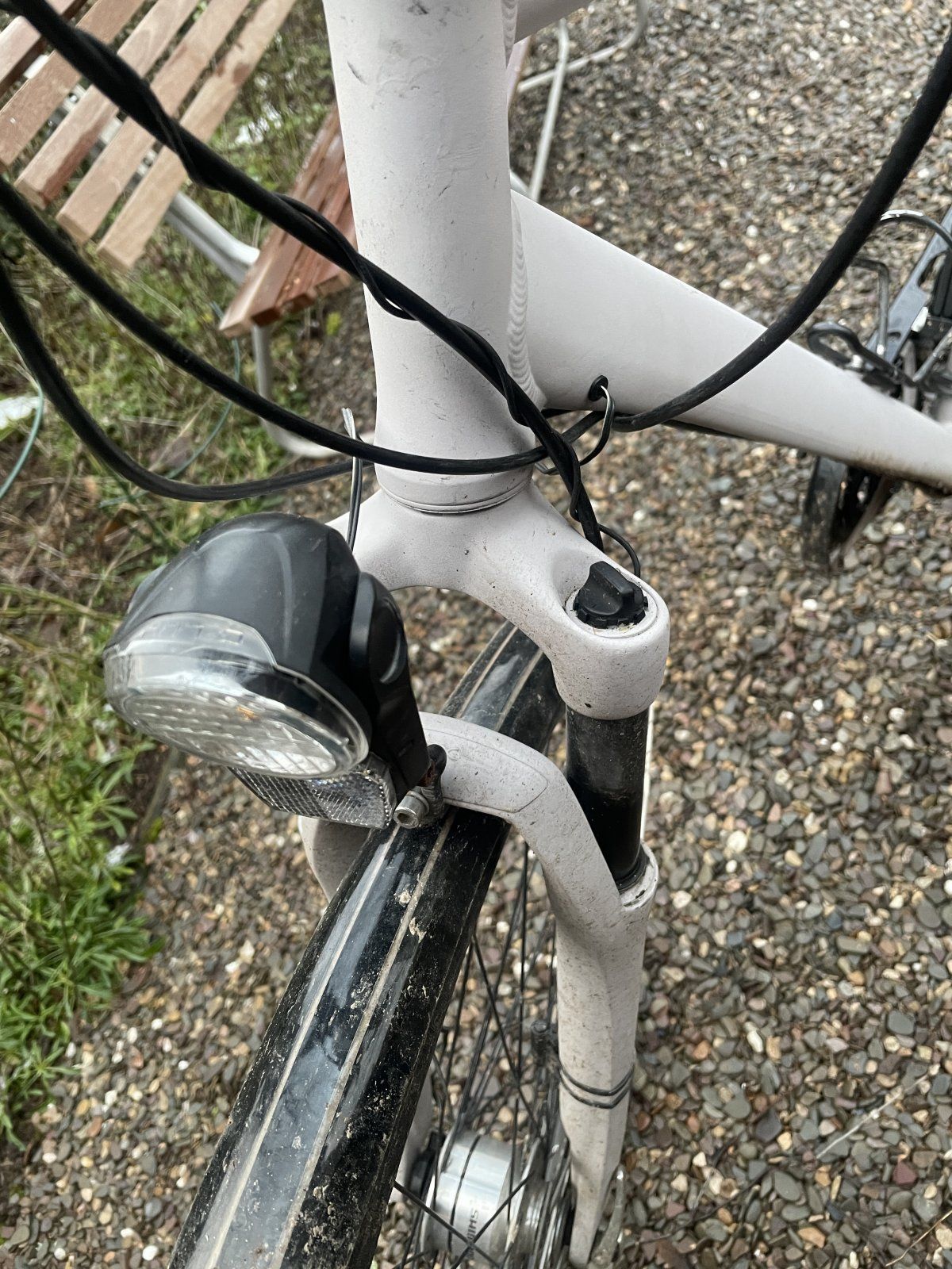

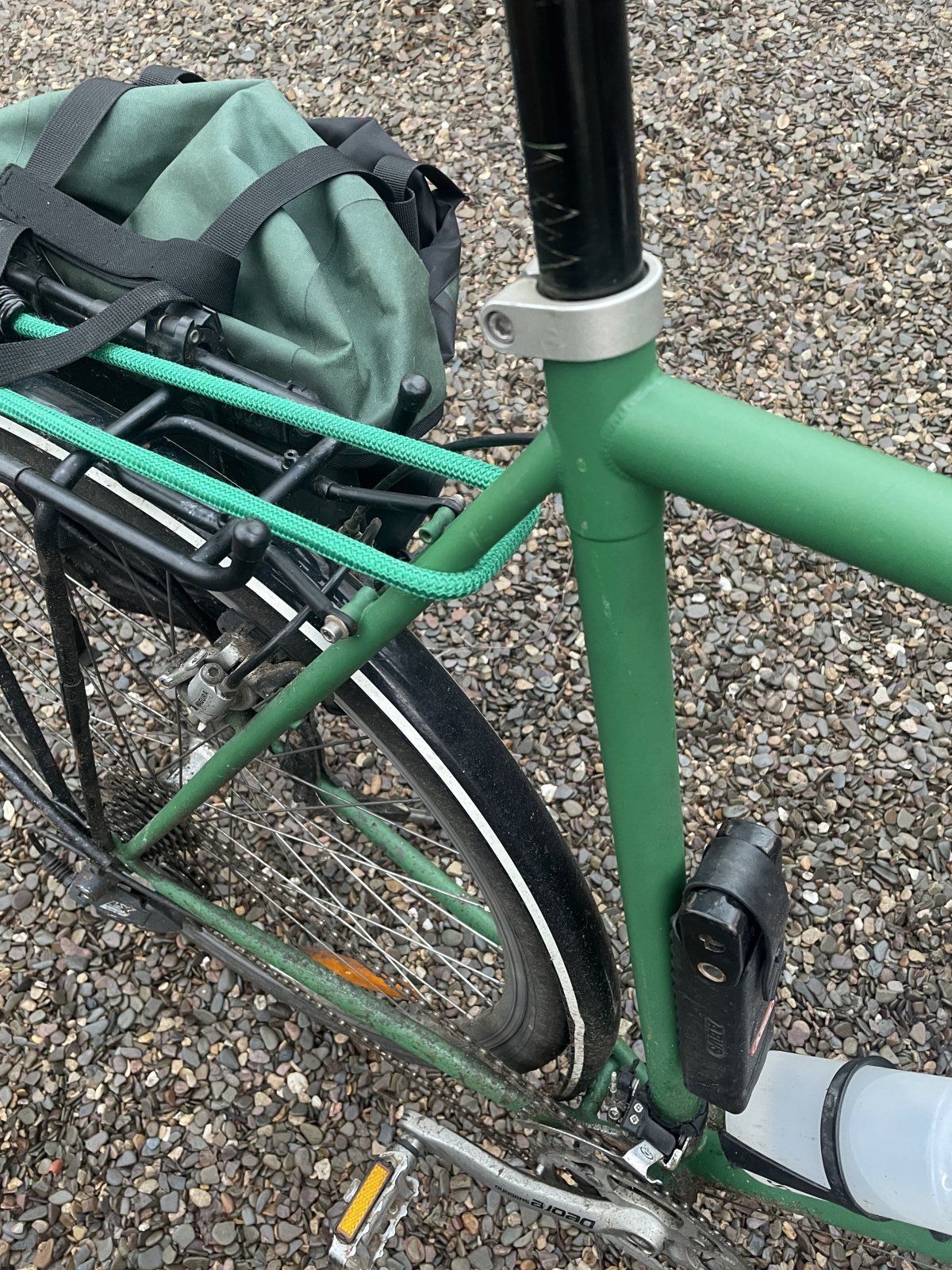

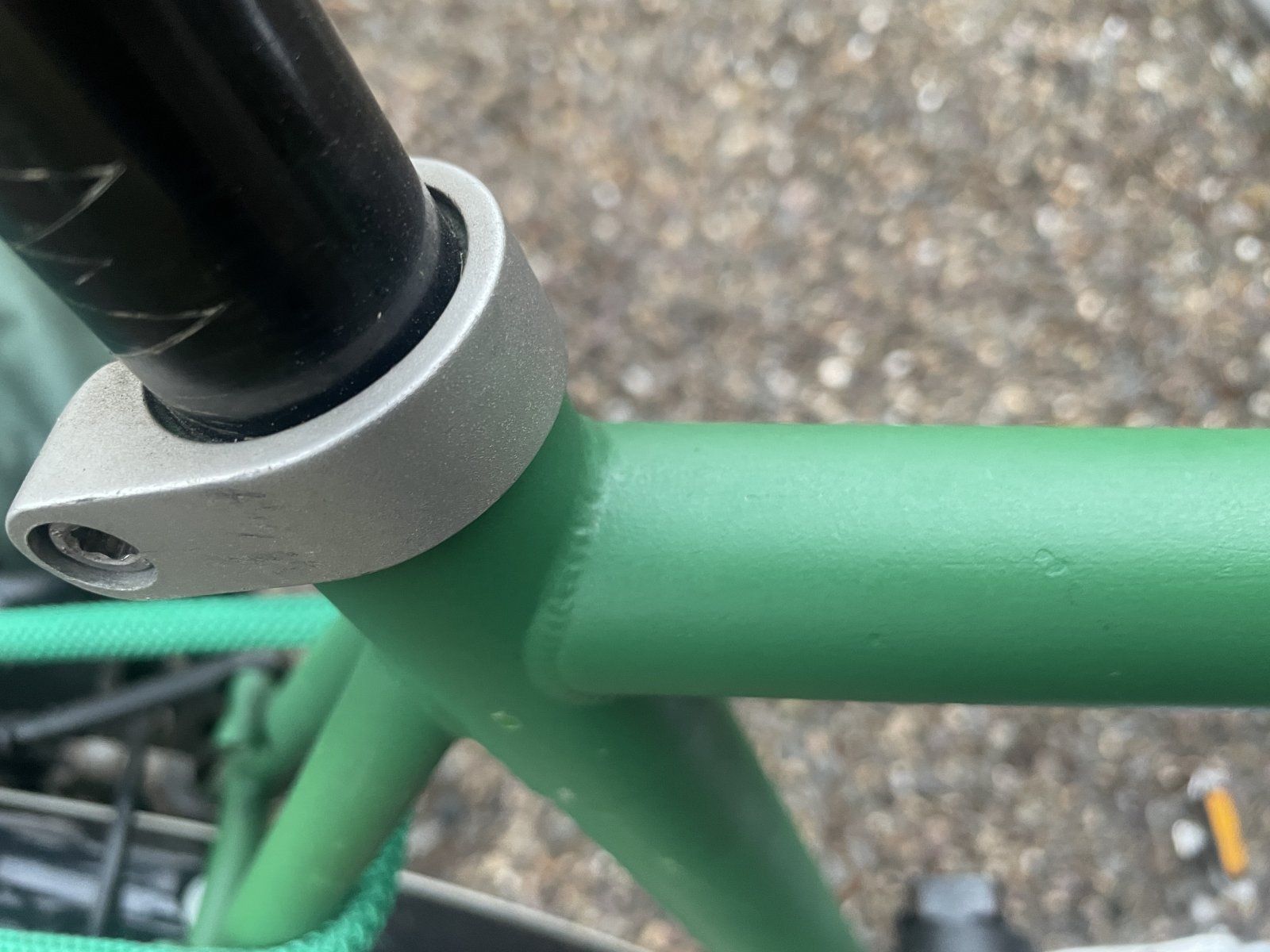

wir haben letzten Sommer 2 Räder mit Dosen von Spraybike lackiert und waren zufrieden mit dem Produkt und dem Ergebnis.
Der Lack lässt sich eindeutig leichter verarbeiten, als Auto- oder Baumarkt-Lack.
Auch unsere Tochter ohne Erfahrung hat das gut hinbekommen, sie brauchte für Rahmen und Gabel aber 1,5 Dosen, ich bin für mein Rad mit 1 Dose hingekommen.
Das Finish ist matt, aber so wollten wir das auch haben. Wir sind nach dem Lackieren einen Tag später mit feiner Stahlwolle drübergegangen, um Farbnebel und allzu „körnige“ Stellen zu glätten - hat gut funktioniert. Abschließend haben wir einen matten 1K Klarlack aus dem Baumarkt augebracht.
Bitte den Schmutz ignorieren, das sind Alltagsräder.
Das grüne ist ein Stahlrahmen von der Bremer Fahrradmanufaktur, das graue ist ein KTM Alurahmen.
Grüße Martin
