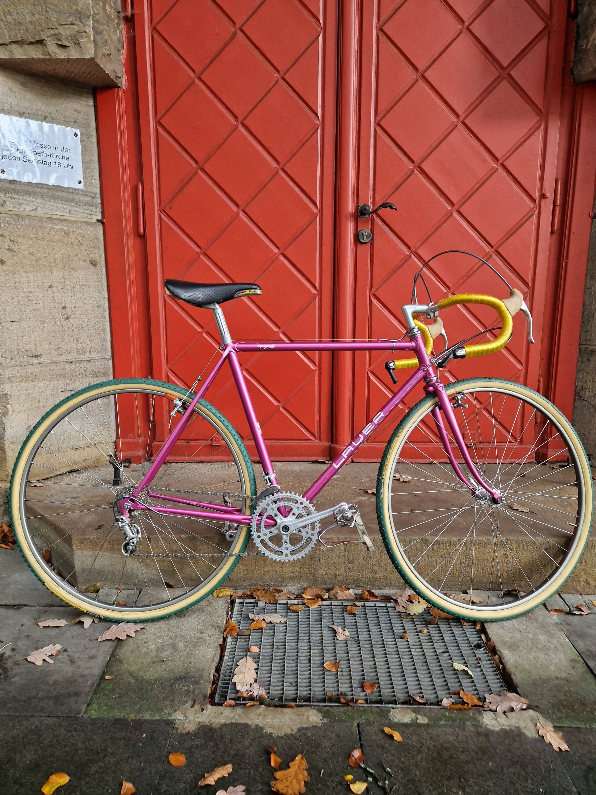

Hat Dein wunderschöner Lauer Schlauch- oder Drahtreifen?
Wenn ich die Fotos von den Crossern hier sehe, muss ich mir jedes Mal gewahr werden, dass ich immer noch keinen Crosser besitze. :rolleyes:
Was zeichnet eigentlich einen Crosser aus?
(was ist "Muss", was ist "Kann"?)
Meine Idee ist nämlich, einen meiner vorhandenen Rahmen zu einem solchen "umzugestalten" (bevor ich einen weiteren Rahmen kaufe). 🫣
Interessant wird es doch, wenn man alle Schaltungsvarianten im Bestand und an Rädern verbaut hat ....
Hmm, meine Sammlung ist nicht gerade klein, aber ich habe es trotzdem noch nicht geschafft wirklich alle existenten Schaltungsvarianten an mindestens einem Radl zu verbauen, geschweige denn aufzutreiben und zur Seite zu legen 🫣 😉
Also ein echter Crosser hat ein höheres BB
und ein kürzeres Oberrohr.
Du sitzt also etwas aufrechter....
Ausserdem ist die Rahmengeometrie meist
mit anderen Winkeln realisiert als wir es bei
den Strassenrahmen gewohnt sind.
Ausserdem gibt es keine Anlötteile wie zB.:
Flaschenhalter, Pumpenspitze etc.
Schlauchreifen......, Tom hat die Unterschiede ja schon genannt.
