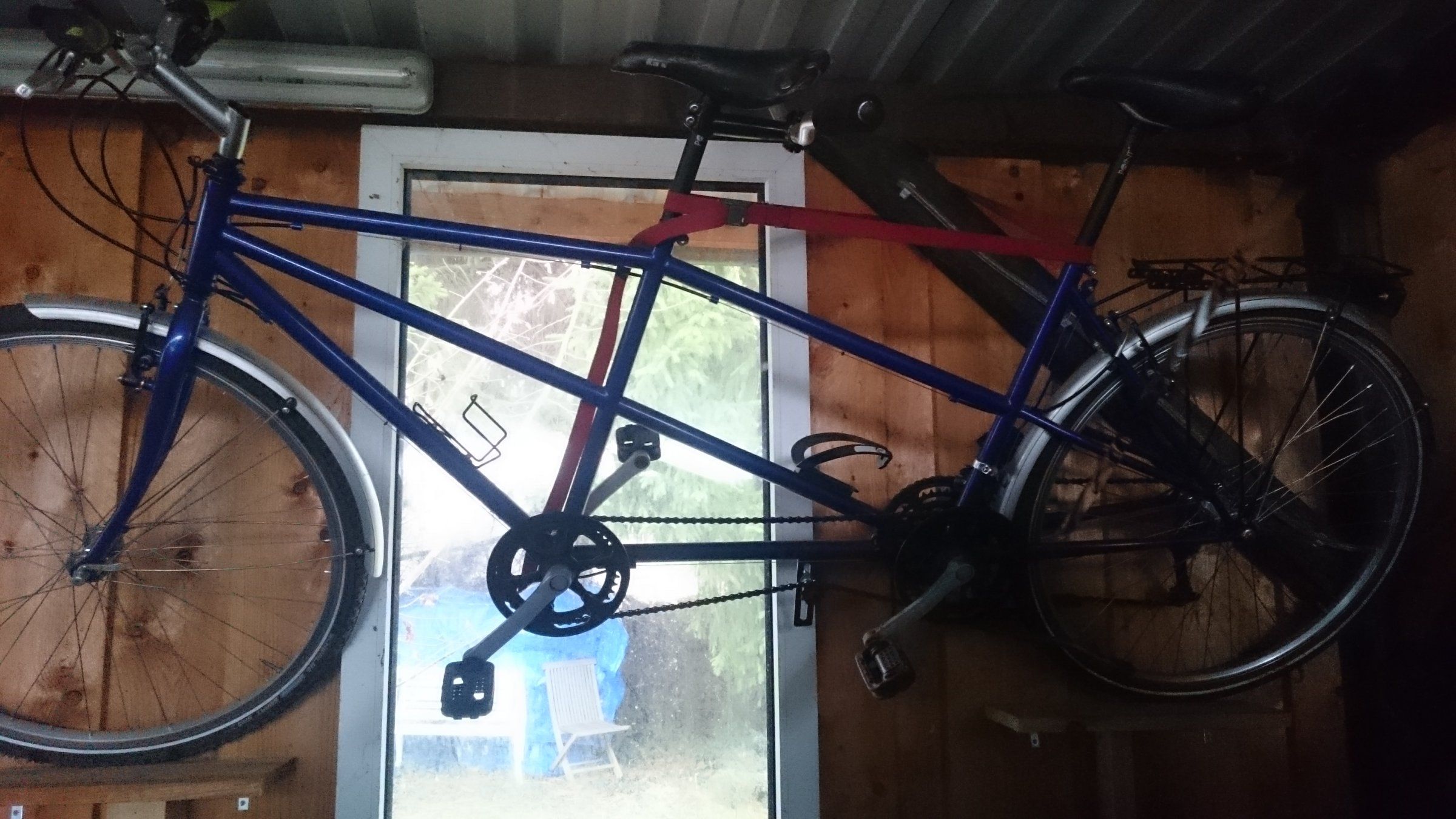

Gerade beim Einparken vom Auto aus gemacht, das Tandem hängt im Carport.
Bessere Bilder sind grad nicht verfügbar.
Aber man sieht das Elend ja auch so....
Oha. Man kann nicht wirklich viel erkennen, aber das sichtbare wirkt wie einfachste Ware. Lohnt sich die Investition wirklich oder besser komplett upgraden?

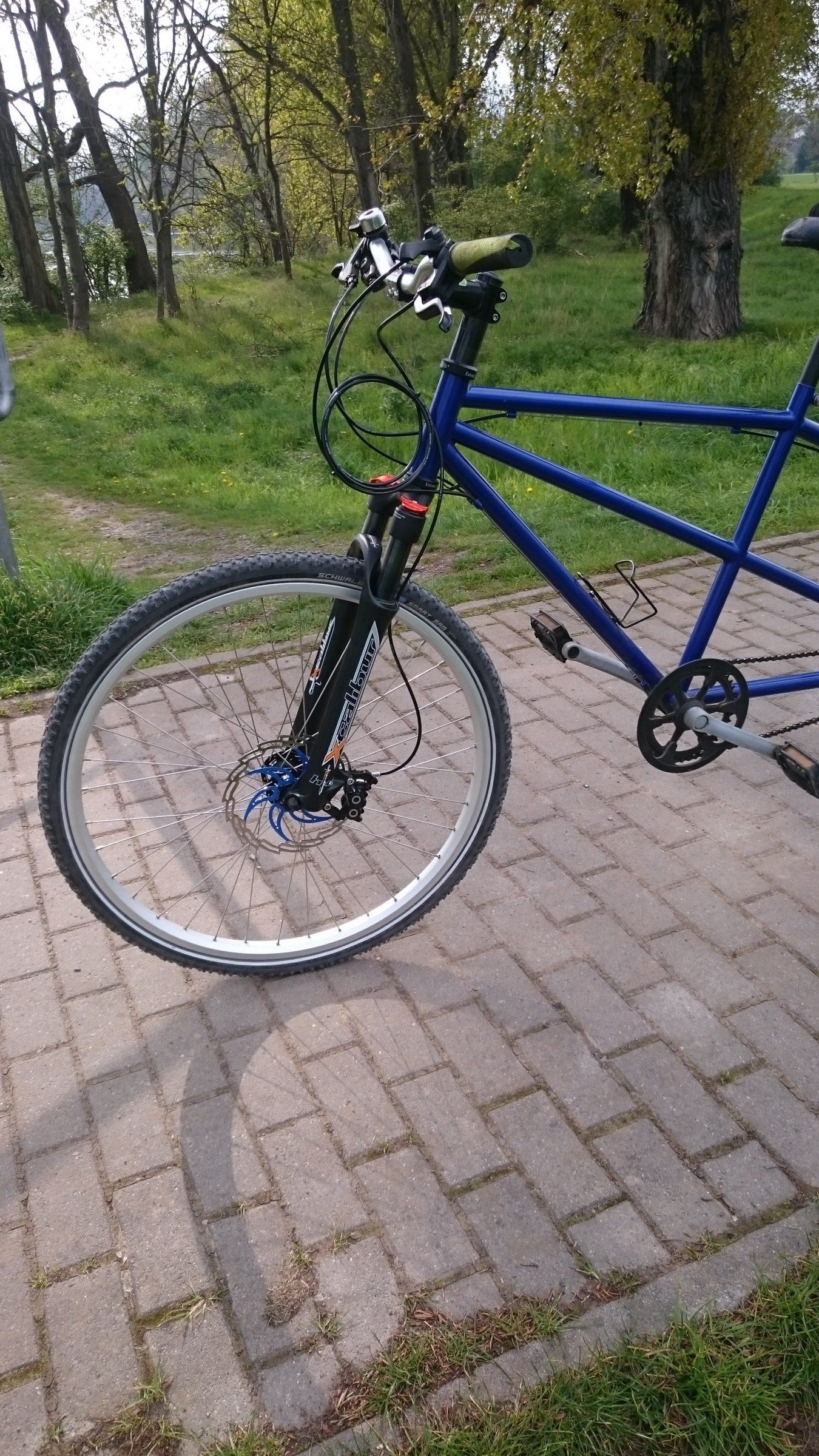

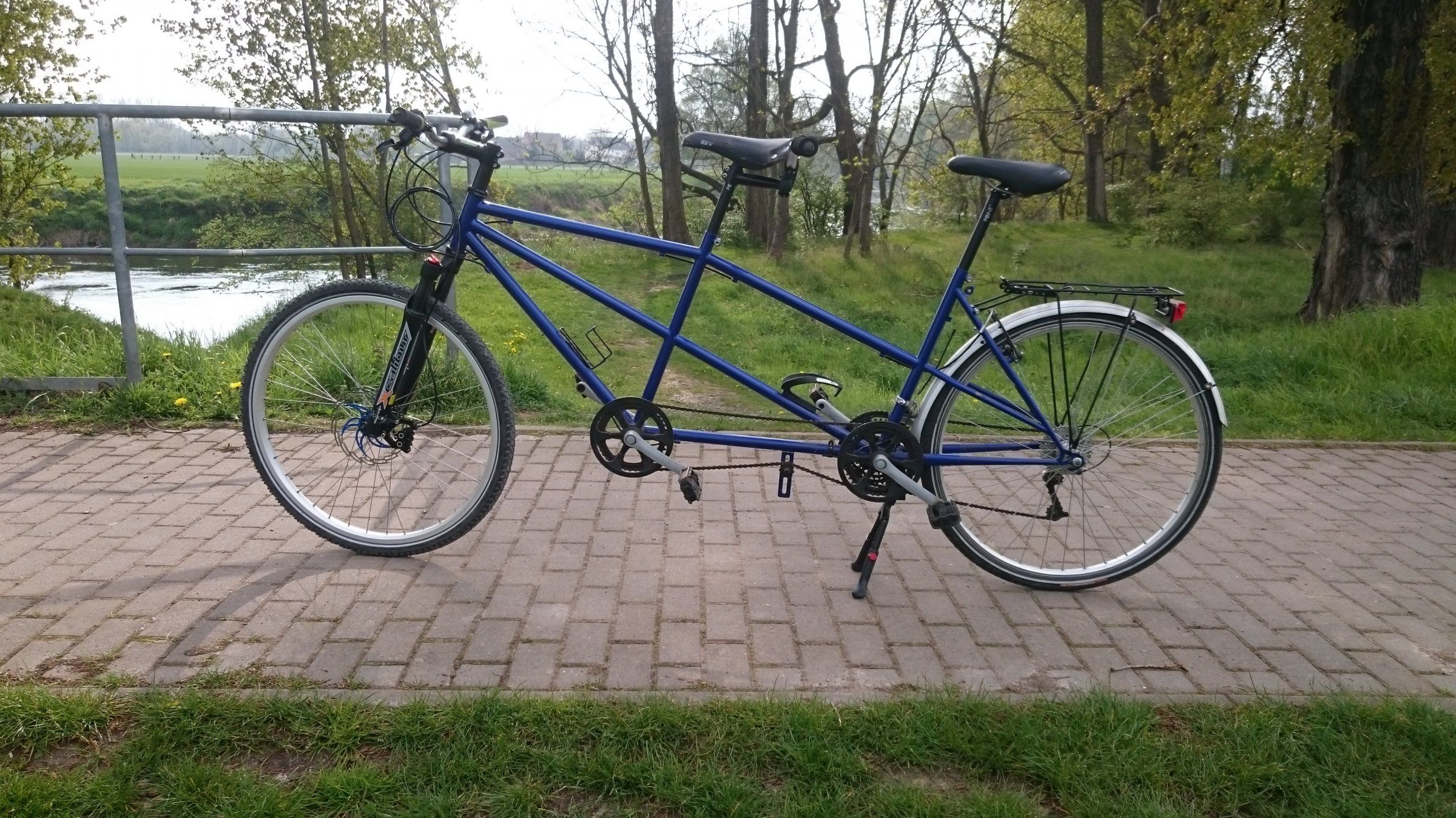

So ist es nun geworden (grad zusammengebaut)
Fährt, bremst und sieht beschissen aus...
Das mit dem Schutzblech sieht echt komisch aus, ist aber praktisch. Mal sehen ob ich was passendes für vorn finde.
