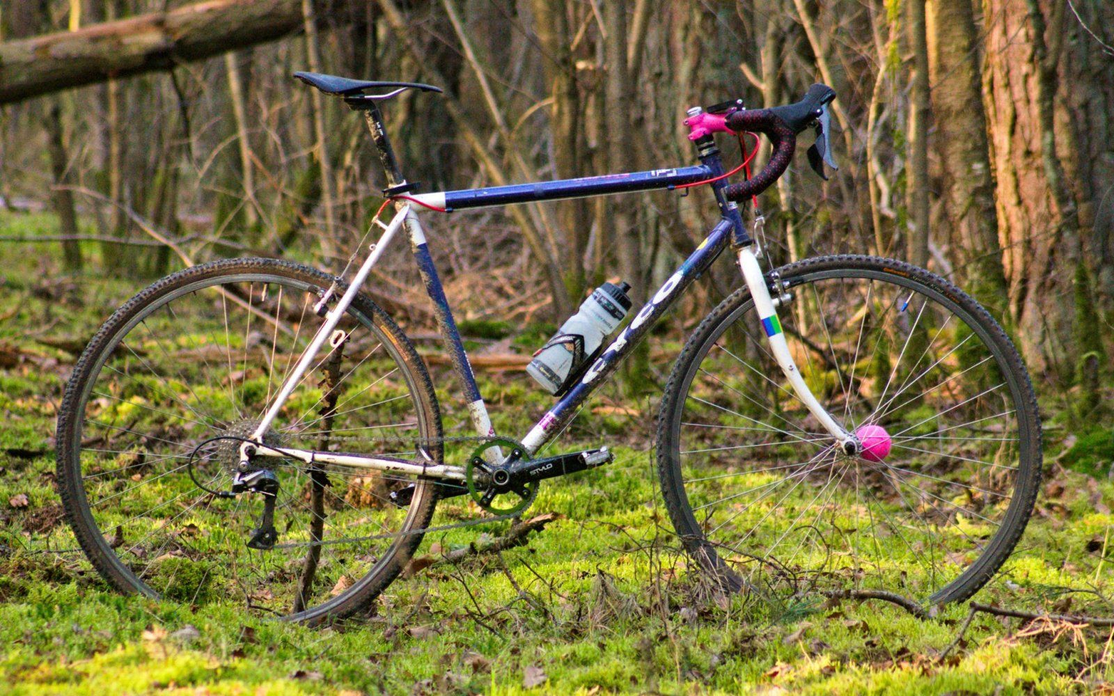

Mimimi!!! :rolleyes:
20€ aus den Kleinanzeigen mit allem Pipapo. Schutzbleche, Gepäckträger, Lichtanlage,...
Gestrippt, Dropbar und STI dran, LRS nachzentriert, feddisch!
1044 km seit Ende Februar! Macht irrsinnig Bock der Bock! 😍
Du wusstest sicher, dass du ein Cantilever-Rad kaufen musst, um dein Projekt umzusetzen. Deswegen passt Mimimi nicht.
Dass ein solcher Umbau technisch geht, hat ja keiner hier bezweifelt. Wenn der eigene Teile-Fundus das günstig erlaubt, warum nicht. Ob's dann sinnvoll ist?
Man sieht an dem Rad allerdings sehr schön die eingegangen Kompromisse: Sattel ganz nach vorne, der ultrakurze Vorbau dürfte zusammen mit dem langen Nachlauf ein eher irritierendes Lenkverhalten bedeuten.
g.
g.
Sehe ich auch so.
Der kurze Babyvorbau lässt es machbar werden, gut ist jedoch anders.
Was hat es mit dem rosa Knödel bei der VR Nabe auf sich?
