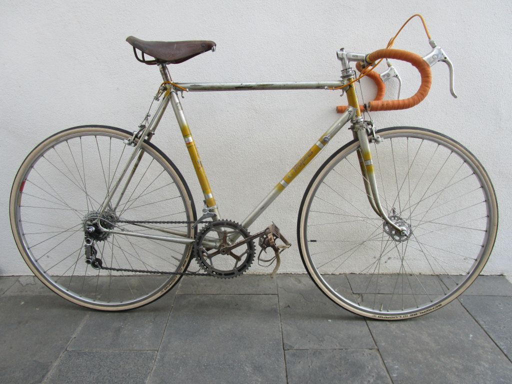

Wo ware wir jetzt Anfang oder Ende der 60er?
Für 60er passen doch die Campa Teile? Sind die mit record Schriftzug (zumindest die Naben?). Kurbel ist ohne date code?
Ich würde auf Ende 60er tippen!

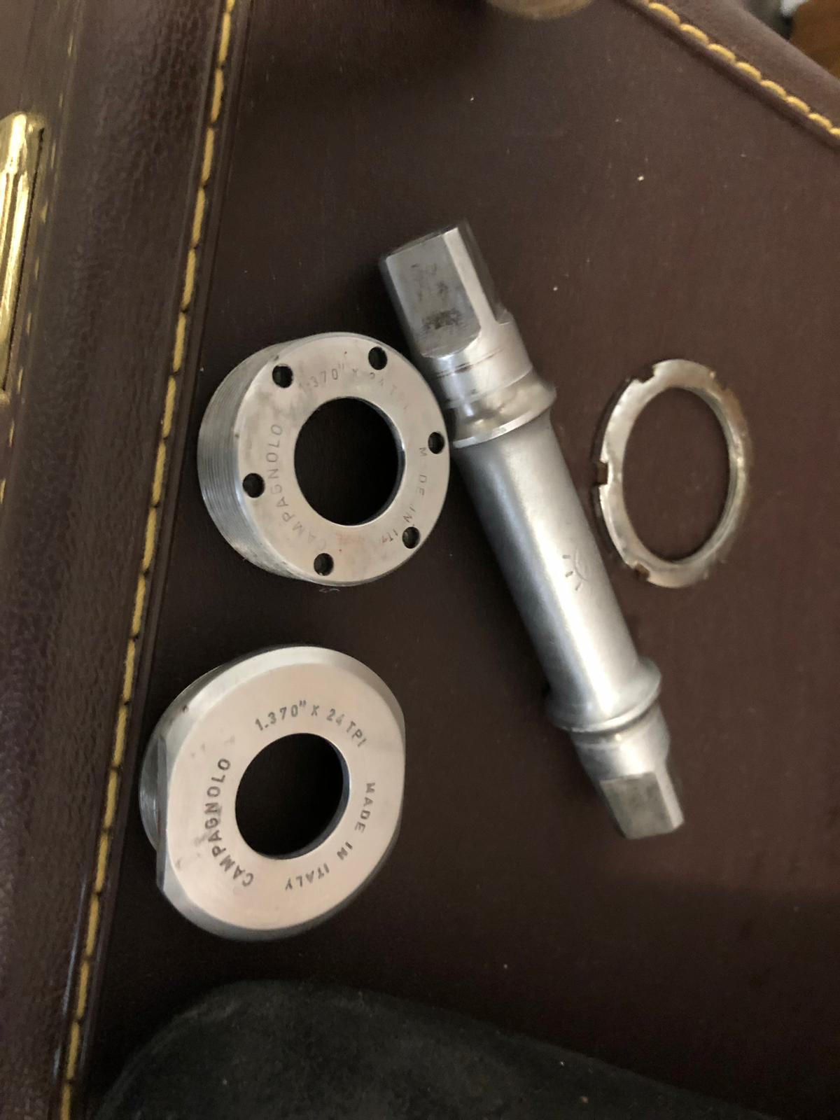

Von den Campa-Sachen habe ich noch Fotos vom säubern und auseinandernehmen. Da kenne ich mich zeitlich wenig aus. Und welche Klemmung der Lenker hat, kann ich im September mal nachschauen. :D
Re: Die Räder von Erich Polauke: Polrad aus Charlottenburg
Anhang anzeigen 665837 Anhang anzeigen 665838 Anhang anzeigen 665839 Anhang anzeigen 665840 Anhang anzeigen 665841

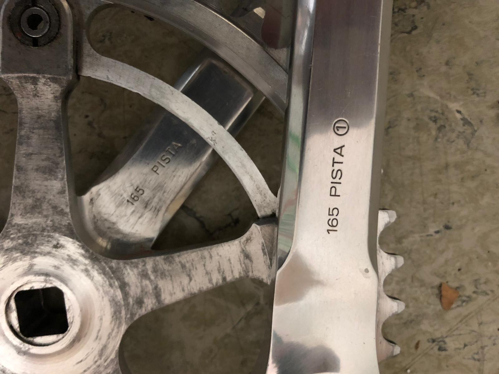

Kurbel müsste 1981 sein. Naben kann ich nicht erkennen- tippe aber auf record Schriftzug (passt auch). Also ich würde die Sachen bis auf Lenker und Sattel wieder genau so verbauen. Gehört zur Historie dazu... und wer guckt da schon auf den Code, die Teile haben sich doch optisch kaum verändert (BCD mal aussen vor gelassen)?
Die gezeigte Kurbel ist BCD 151, da die KB-Schrauben sichtbar weit abstehen, vgl. mit BCD 144.
Insofern sollte die Datierung auf 1981 zu jung sein.

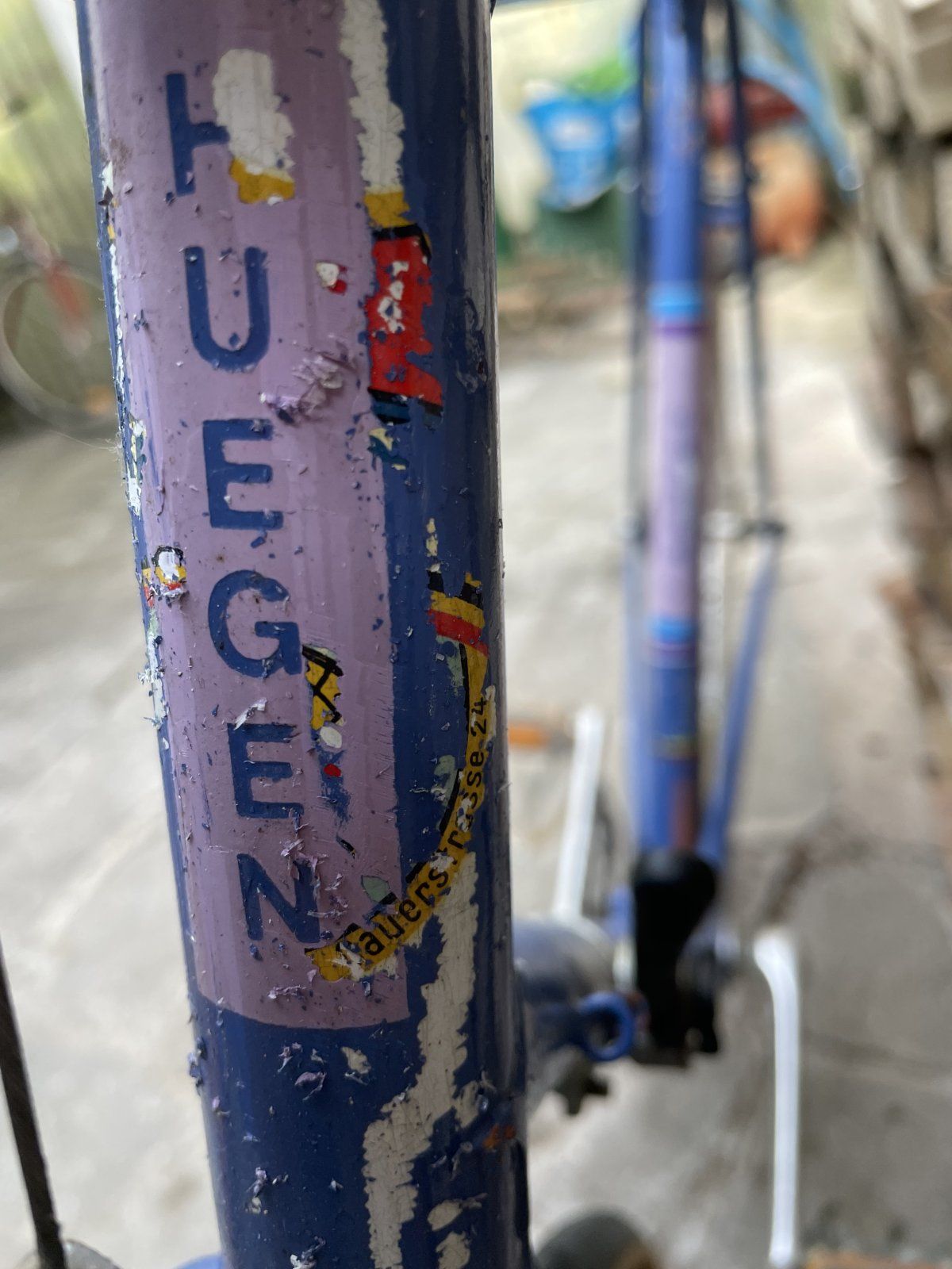

Hallo liebe Leute,
Ich habe heute ein altes Rennrad gekauft und habe ewig nach dem angeblichen Hersteller gesucht. Gab es nicht. Dann habe ich unter dem Lack einen zweiten durchschimmern sehen. Ich habe diesen etwas gelöst und sieht da: ein Polrad in orange. Der originallack ist leider nicht mehr zu retten. Die Rahmennummer liegt bei 194 ( letzte Zahl konnte ich noch nicht entziffern).
Der Vorbesitzer hat das Rad in Berlin gekauft, also würde das passen. Nun meine Frage:
Ich bin ein absoluter leihe und habe mir das Rad als Projekt vorgenommen. Wie gehe ich am besten heran und welche Teile sollte ich verwenden?

Willkommen Robert!
Klingt nach einem interessanten Projekt. Aber jetzt wollen wir erstmal Fotos von allen Seiten und Anbauteilen sehen ;-)
Danach gibt es garantiert viele Hinweise hier.
Willkommen Robert!

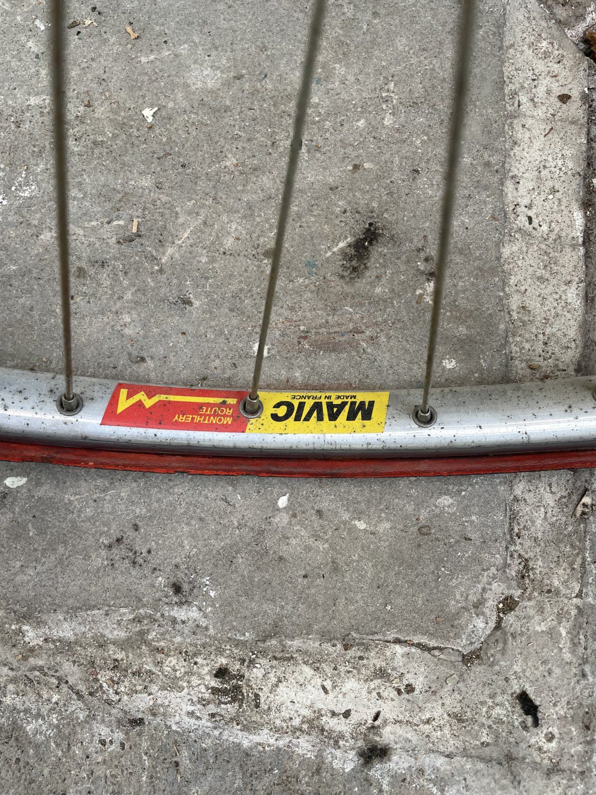

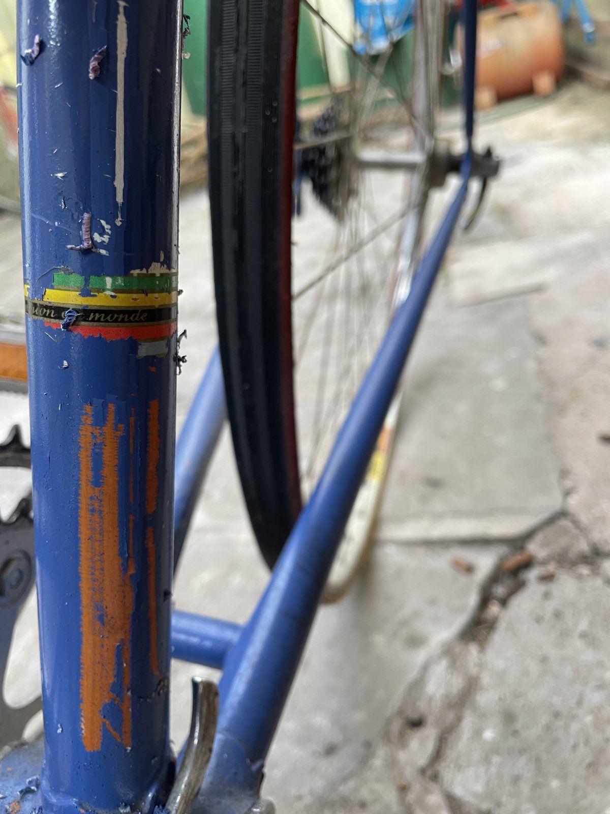

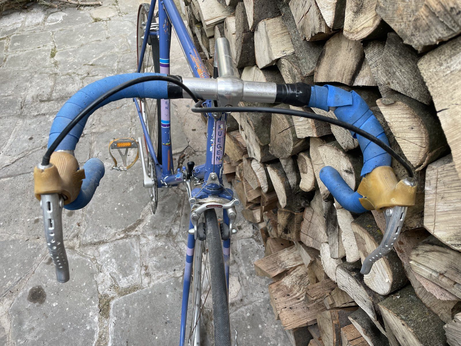

Also hier anbei ein paar Bilder. Falls irgendwelche Perspektiven fehlen bitte einfach Bescheid geben :)
Vielen Dank :)

Ich würde versuchen den Neulack zu entfernen, dazu unter dem Tretlager mit Aceton, oder wenn nötig mit schwachen Abbeitzer arbeiten , es gibt einige Beispiele wo das geklappt hat, viel Erfolg, Neulack geht immer noch. Ich muss auch mal an mein Polrad Projekt, tolle Räder aus Big B :cool: .

Ich würde da @FSD beipflichten. Das sieht so aus, als ob man den Originallack mit überschaubaren Aufwand freilegen kann. Bei den Bauteilen sind möglicherweise die Bremsen und vielleicht auch die Laufräder noch original. Der Rest wurde wohl mal erneuert. Anhand der Muffen und Merkmale des Rahmens könnte das Baujahr mitte/späte 60er bis frühe 70er sein.
Aber da hat @SirFaust sicher eine fundiertere Einschätzung als ich.
Auf jeden Fall ein tolles Projekt! Wie groß ist der Rahmen? Passt er dir?
Hallo @robert12345 schönes Projekt, schön viel Arbeit :)

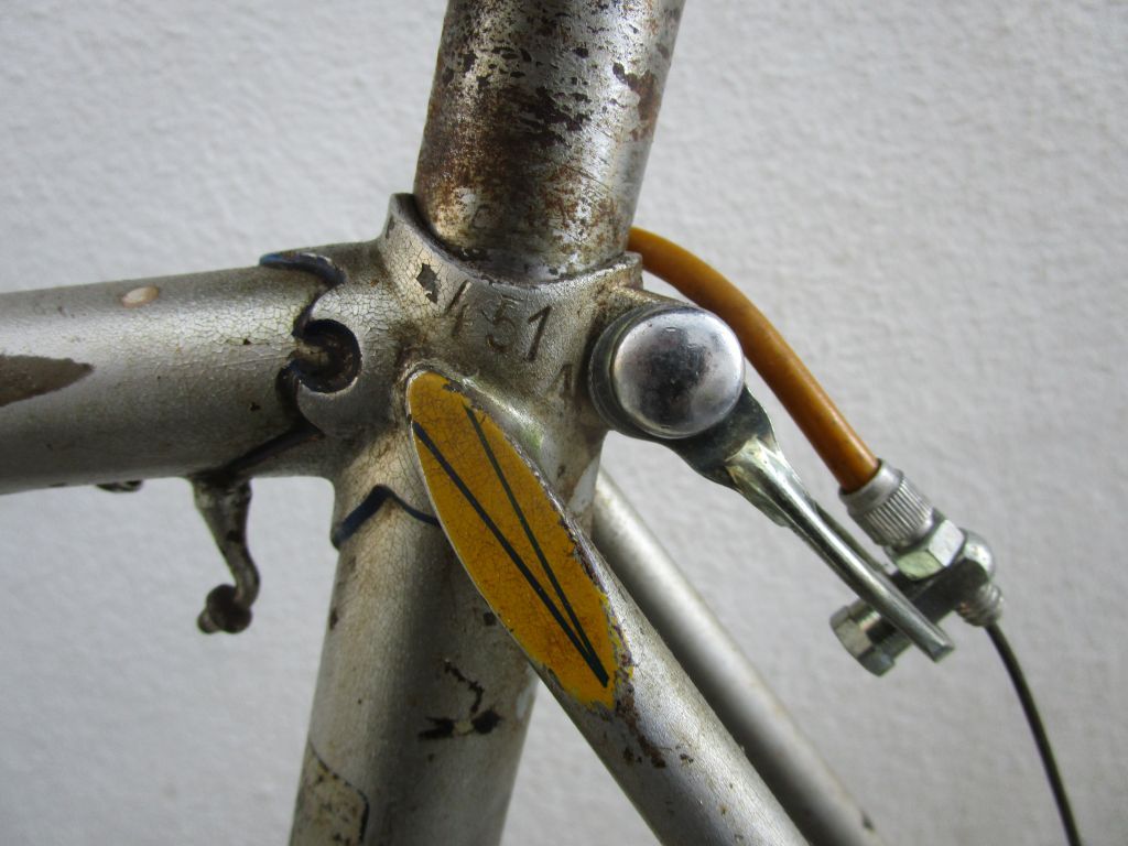

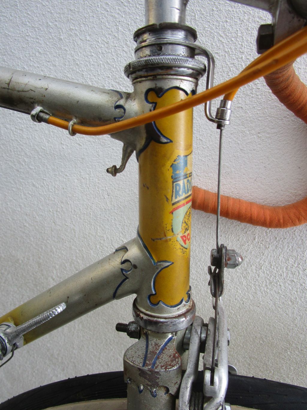

Also ja es ist ein Polrad welches meinem sehr ähnlich ist, auf Grund einiger Merkmale wie Muffen, Löchlein im Schaltwerksauge und der Nummer würde ich in die Anfang/Mitte der 1960er mitgehen.
Die Räder in Orange tauchen doch seltener auf als die in typischem Silber/Gelben Gewand. Interessant auch die Schaltzugführung, hier waren wohl mal Lenkerendschalthebel angedacht (selbiges befindet sich auch an meinem Rahmen, nur leider wurde das mal abgefeilt) - sind diese Zugführungen nur rechts oder auch links (sieht so aus als fehlen diese links bei dir?
An Teilen scheint mir nichts mehr original zu sein außer vielleicht noch das Vorderrad mit Altenburger Nabe (diese spräche wiederum für die 1960er Jahre) und die Pedalen (aber davon sehe ich gerade nicht viel, könnten DDR Rennradpedale aus den 70/80ern sein).
Also ja behutsam den falschen Oberlack wie von @FSD beschrieben entfernen oder hier nochmal Rat einholen und dann würde ich versuchen den Rahmen periodengerecht mit Campagnolo Gran Sport / Record Schaltwerkskomponenten, Stronglight Kurbel, Titan Maes oder Scheeren Lenkerkombi, alte Weinmann Vainqueur 999 oder Mafac Racer Mittelzugbremse (deine sind zu neu) und einem Brooks oder Ideale Sattel aufzubauen. Rat und Teilesuche kannst du hier oder oben in der zentralen Suche machen.

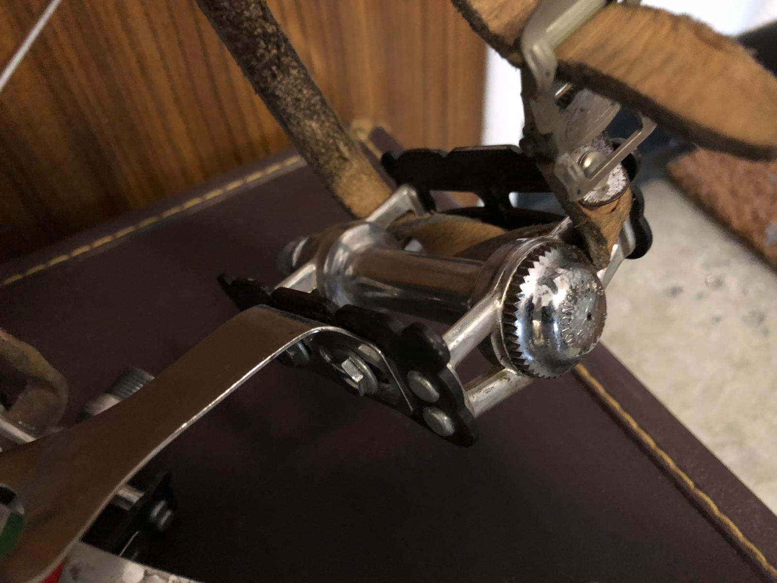

Es sind m.M.n. die einfachen DDR-Rennradpedale.
Die linke Öse am Unterrohr ist zum Glück noch dran:

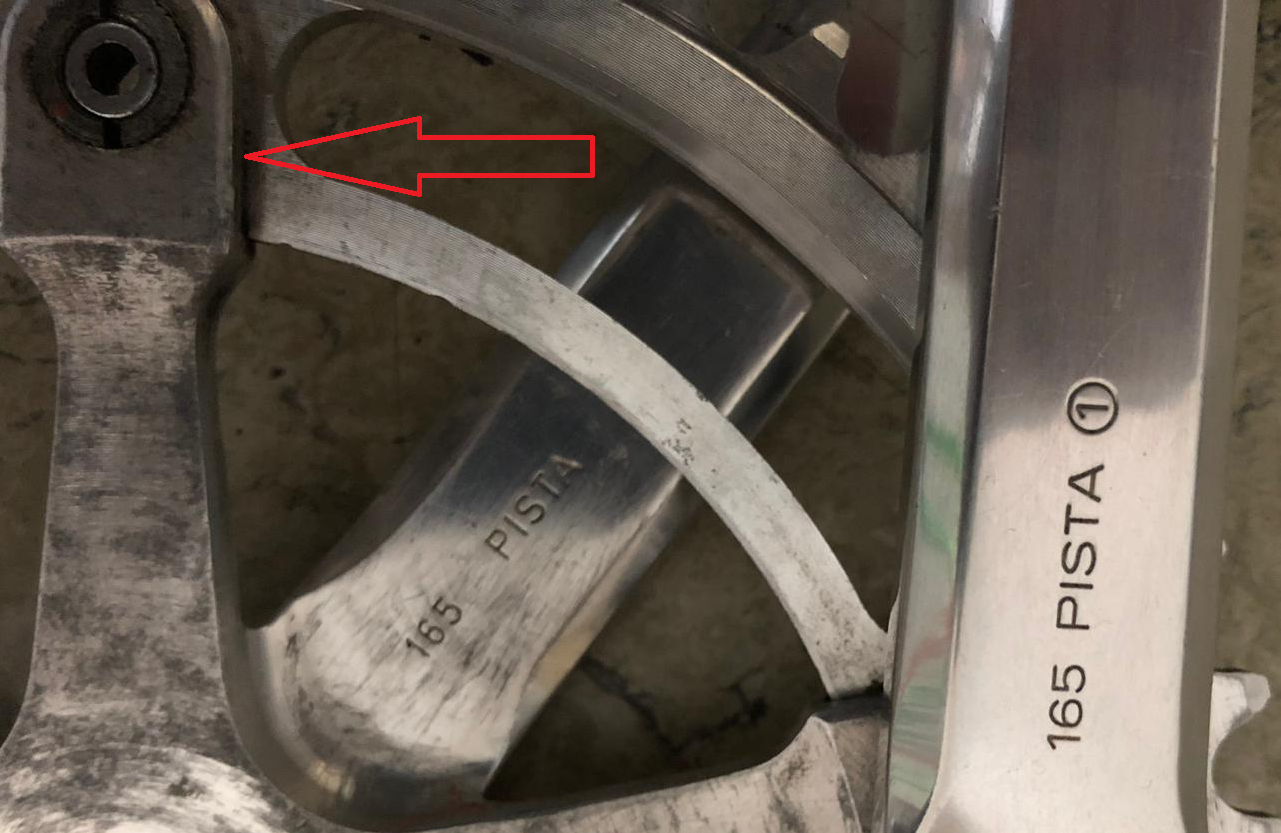

Ist mir noch aufgefallen... Holzauge 🧐...
Man sieht am Schriftsatz ganz gut, daß es sich hierbei um ein ungleiches Paar Kurbelarme handelt.
@SirFaust hat Recht mit '81 für den linken Kurbelarm.
Der rechte Kurbelarm sollte aber vor '67 sein, da 151bcd.

Hallo, es ist nur eine Zugführung angebracht.

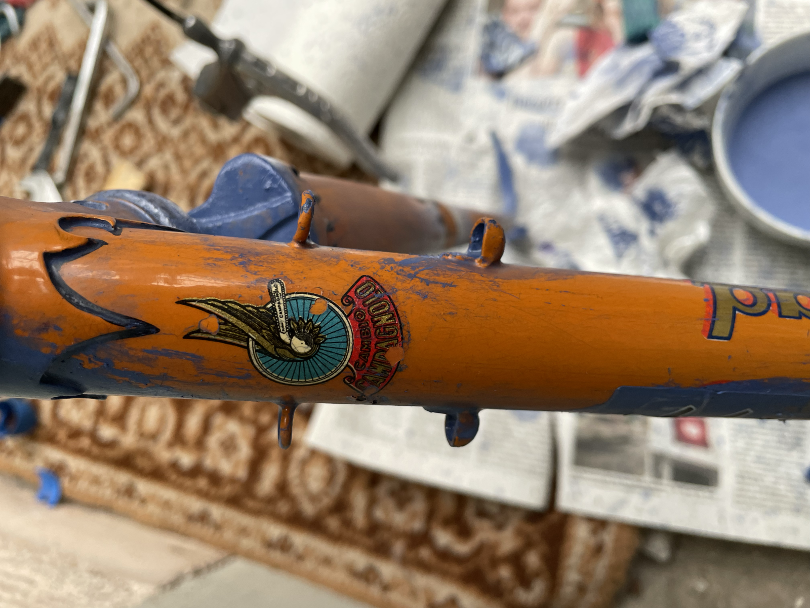

Guten Abend,
Ich habe mal mit der Arbeit begonnen und angefangen das Rad zu zerlegen und mit Aceton zu bearbeiten.
Der Originallack ist noch relativ gut erhalten. Leider haben die meisten Zeichen und Siegel unter der Zeit gelitten.
Hier meine Ergebnisse:
Noch eine Frage: Wie bekomme ich den Vorbau mit dem Lenker ab?

Guten Abend,
Achso und welche Teile sind davon zeitgemäß bzw. passen und welche nicht?
