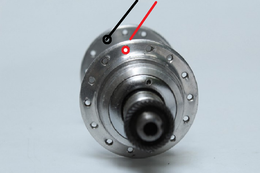

Nun nimmst Du die nächste Speiche (Speiche 10) und setzt sie wieder von außen nach innen in den untenliegenden Flansch 2. (Kopfaußenspeiche)
Drehe dabei die Felge nicht herum. Flansch 1 bleibt weiterhin oben!
Diese Speiche muß, wenn man senkrecht von oben schaut, links versetzt von der Schlüsselspeiche liegen.
Im Bild: Schlüsselspeiche rot, Speiche 10 schwarz.
Diese Speiche vernippelst Du entsprechend in der Felge im Loch links gleich neben der Schlüsselspeiche.
Die Speichen 11 bis 18 entsprechend: jedes zweite Nabenloch und wieder 4 Löcher von Speiche 10 entfernt in die Felge.
