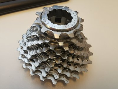

11-23 centaur liegt bei mir noch rum. Ungefahren. Die einzelnen Ritzel sind da eh alle gleich. Hat statt der chorus nur einen 2er Block
