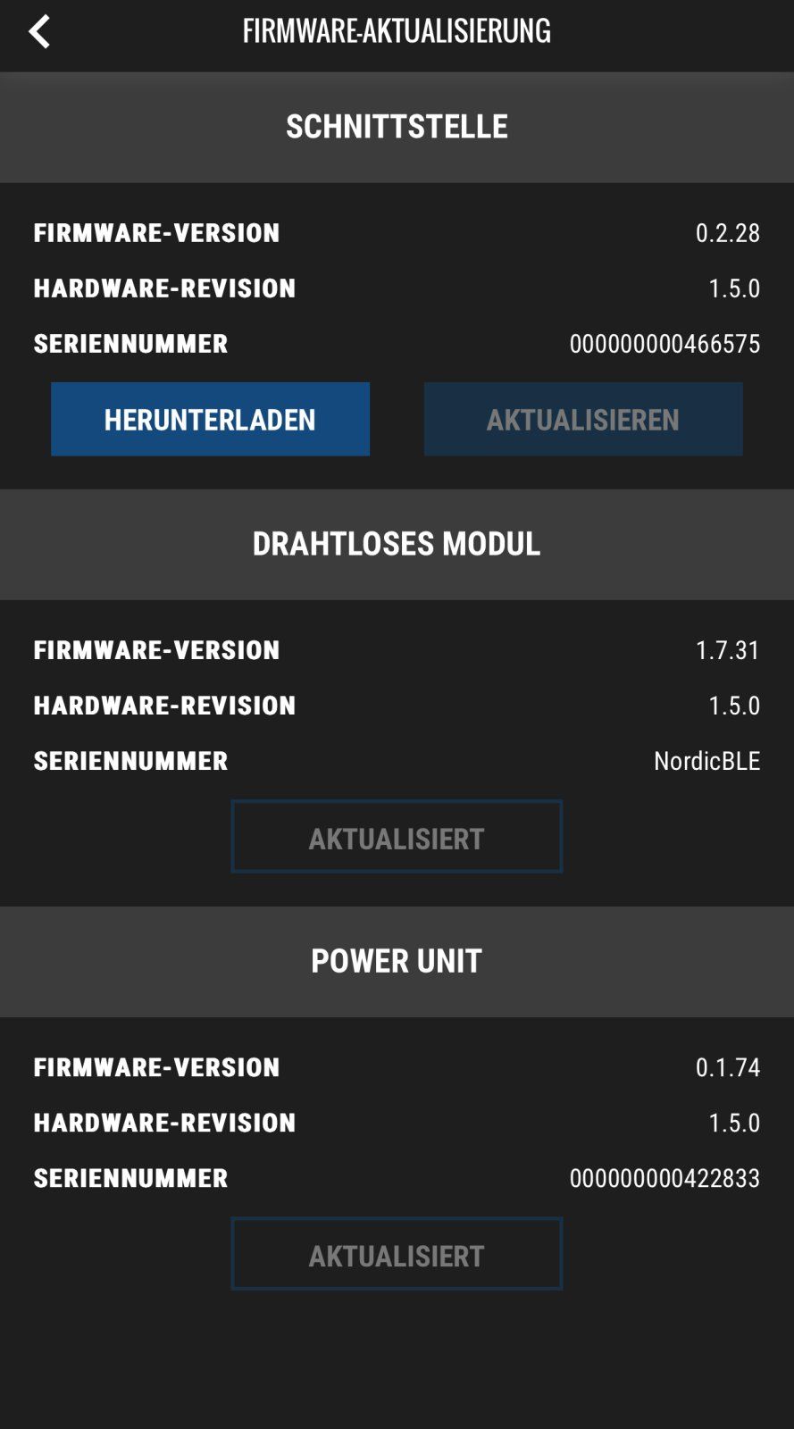

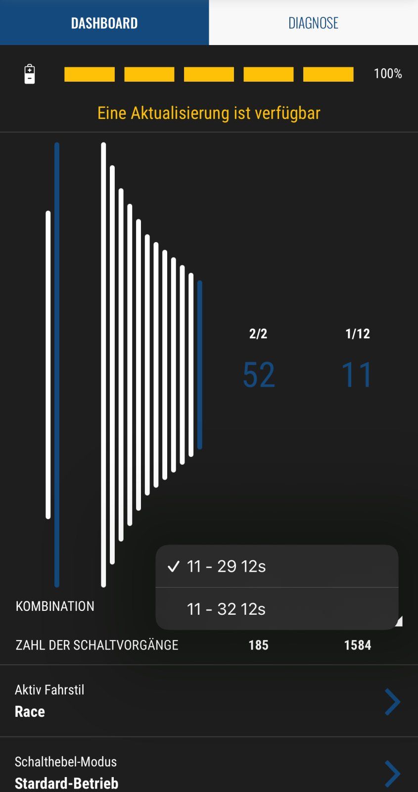

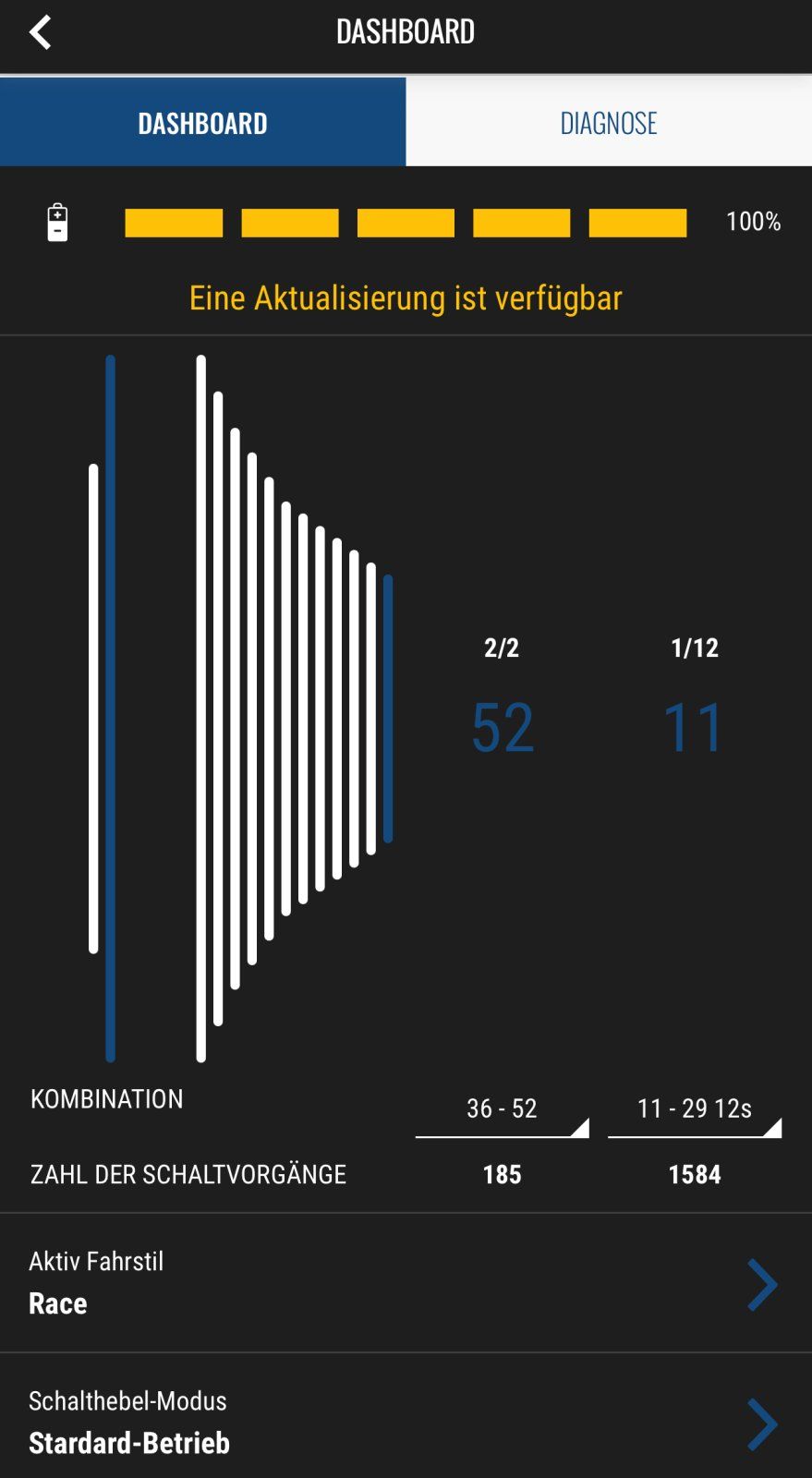

Kennt sich jemand mit der super record eps und der App/Einstellungen/Updates aus?
Habe heute mal meine Schaltung geladen und mal wieder in die App geschaut.
Folgende Fragen:
  • es gibt scheinbar Updates, trau mich aber net, nicht das danach meine Schaltung sich „verstellt“?
  • welchen Einfluss haben die Ritzel und Kranz angaben in der App? Muss hier die richtige angegeben werden?
Ich habe 50/34 und 11/32, diese sind aber in der App nicht vermerkt, siehe Scrennshot!
Befürchte, wenn es es verstelle, dass danach meine Schaltung schleift und Probleme macht?!
Was würdet ihr machen??
Danke

"Normalerweise" verstellt sich die Schaltung bei einem Firmware-Update nicht.
Die Zähnezahl vom Kettenblatt + Ritzel kannst Du doch in den Komponenten-Details einstellen, oder?
Die korrekte Zähnezahl ist für eine korrekte Schalt-Statistik sinnvoll, die Du einsehen kannst, wenn Du die EPS z.B. mit einem Garmin-Edge-Computer koppelst.
Danke für die Rückmeldung!
Also ist die Angabe der konkreten Zähnezahl nur für die „App-Statistik“ notwendig und hat keinen Einfluss auf die tatsächliche Schaltung..
@Update: Normalerweise! :) soll ich es Updaten?
Gibt es irgendwo auch ein benutzerfreundliches Video um die Schaltung einzustellen wenn es mal zu Problemen kommt.
Die Einstellung bei kabelbasierter EPS ist für 11s und 12 s identisch
