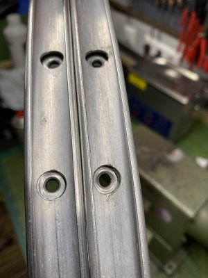

Bild 8/9: Felgen sind da. Mavic Module E. Eine Seite mal bereits kurz anpoliert. Kommt gut.

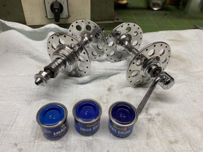

Heute stand Polieren der Naben auf dem Zettel. Also Poliermaschine ausgepackt mit folgendem Setup: Hochglanzpolierscheibe (Baumwolle) mit Hochglanzpaste (blau) (Bild 1). Die Naben waren schon ein einem sehr guten Zustand, da reichte das Finishen ohne Vorpolieren. Ausgang war seidenmatt (Bild 2). Nach dem Polieren sah das ganz so aus (Bild 3/4/5). Ging gut was runter (Bild 6).

Heute sollen die Naben "bemalt" werden. Mit Isopropanol (ich hatte nichts anderes zur Hand) habe ich die Naben entfettet und den Polierstaub entfernt. Für die farblichen Akzente habe ich drei Blautöne von Revell bestellt (Bild 1). Die Nr. 52 matched am besten (Bild 2). Mit einem feinem Pinsel habe ich die Bohrungen am Flansch ausgemalt (Bild 3/4) und den Überschuss mit einem Lappen abgenommen. Das fertige Ergebnis sieht in Bild 5/6.
Yeah. Super.
Danke, eine schöne Restaurierung. Wenn ich das so sehe, ärgere ich mich ein bisschen, dass ich mein Rabeneick Campagnolo 120 aus 57/59 mit samt allen originalen Teilen verkauft habe 🙄

Heute die Mail bekommen: Speichen und Nippel sind auf dem Weg zu mir. Also heute noch schnell die Felgen aufpolieren. Die Felgen haben kaum Gebrauchsspuren, der Zustand ist recht gut. Die Ösen haben kein Rost (Bild 1)! Bild 2+3 zeigen den Unterschied (Hochglanz vs. Seidenmatt). Im Bild 4 funkeln beide Felgen um die Wette. So mag ich es.
...ein wirklich schönes Projekt und ich stelle mal wieder fest, dass das so gar nicht meinen Vorlieben entspricht, ich es aber dennoch als sehr schön empfinde!
Auf welche Zeit datierst Du das Baujahr deines Velos? Hintergrund ist, dass ich die Felgen (Mavic Module E) für zu jung halte; diese waren 1976 erstmals in einem Katalog aufgetaucht, bei deinem Velo vermute ich allerdings, dass es aus den 60ern stammt.
Wenn unbedingt Clincher, dann ggf. eine Weinmann

Danke für dein Feedback. Du liegst mit deiner Vermutung ganz richtig. Ich schätze den Rahmen auf Baujahr 1961-64. Die einzigen Komponenten, die nicht genau in diese Periode fallen sind die Naben und Felgen (beide ein klein wenig zu jung). Gründe:
Zeitgerechte Naben sind mir leider zu teuer (Ebay will dafür ein paar hundert Euros sehen im schlechten Zustand ähh mit reichlich Patina). Macht mir aber hier nichts aus, den Unterschied sieht man nur beim genauen Hinsehen.
Für Mavic Modul E habe ich mich entschieden, weil:
  • geöst (stabiler, weniger rissgefährdet),
  • Hohlkammerfelge statt Kastenfelge (stabiler),
  • leicht polierbar, lässt sich gut aufarbeiten (siehe Fotos oben),
  • Clincher (mit Schlauchfelgen habe ich keine Erfahrung, Draht-/Faltreifen kann ich auch unterwegs wechseln),
  • Optik (mal ehrlich, eine frisch polierte Alufelge macht schon was her),
  • gute Verarbeitungsqualität (bin ein Fan von Mavic),
  • Größe (28"-Musterlaufradsatz hat von der Größe her gut mit den Bremsen harmoniert, bei 27" (z.B. Dunlop Special Lightweight) habe ich keine Ahnung, Verfügbarkeit von Mäntel für 27" -630 habe ich keine Erfahrung (es sollen die Grand Prix Classic von Continental aufgezogen werden und die gibt es nur in 25-622 bzw. 700x25C)
  • in der Summe für mich die beste Felge für Drahtreifen bei Klassikern!

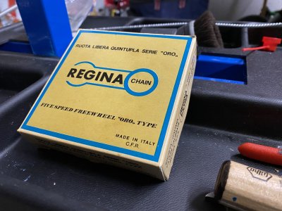

Welcher 5-fach Schraukranz würde passen? Regina Oro? Wie bekomme ich das passende Gewinde heraus (ital./franz./engl./ISO Gewinde)? Der Messschieber sagt was von 34,85mm Gewindeaußendurchmesser. Auf den Naben habe ich keinen Hinweis gefunden. Möchte Fehlkäufe vermeiden.

Hier fehlt was (Bild 1). Da ist es ja (Bild 2). Unboxing (Bild 3). Von vorne (Bild 4). Von hinten (Bild 5). Antiseize drauf (Bild 6). Hinteres Laufrad ist nun komplett (Bild 7). Bremszüge und Hüllen gekürzt (Bild 8). Sattel ausgerichtet (Bild 9). Bremsbeläge wechseln oder nicht (Bild 10)?
