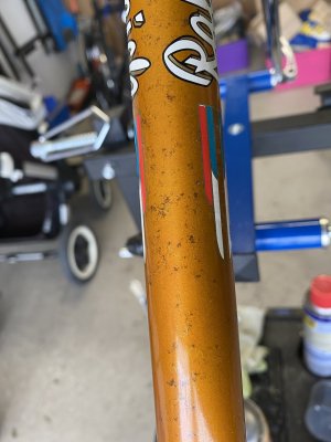

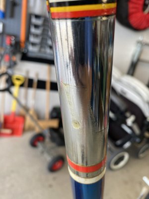

Ich freue mich, dass Interesse an meinem Vorhaben da ist und bedanke mich für die vielen und guten Tipps. Dann werde ich mal regelmäßig posten und euch auf dem Laufenden halten. Was das für ein Schutzmittel war, weiß ich nicht. Er ist jedenfalls weitestgehend runter, der Rahmen ist wieder clean und scheint in ganzer Pracht. Das erste Bild zeigt die Schokoladenseite. Bilder zwei und drei zeigen die "Imperfektionen". Bild 4 zeigt, wie ich den Überzug von chromierten Oberflächen mit einem Cuttermesser heruntergeschabt habe. Ging gut, der Chrom ist ziemlich hart und die Gefahr, dass die Oberfläche dadurch verkratzt, ist praktisch nicht gegeben. Mit dem Endresultat bin ich jedenfalls recht zufrieden. Insgesamt habe ich etwa 6 Stunden dafür gebraucht. Langsam, dafür stetig. Bild 5 zeigt den noch vorhandenen Schutzmittel auf den Klebebildern. Da gehe ich nicht ran, das lasse ich so.

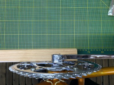

Die Kurbeltrieb wollte heute montiert werden. Das Set ist von Stronglight. Kennt jemand dieses Modell? Kettenblätter sind von Milremo (Bild 1). Die Lagerachsen habe ich mit Anti-Seize von Shimano eingepinselt und die Kurbeln auf die Lagerwelle geschoben (Bild 2). Damit die Kurbelkeile montiert/eingeschlagen werden können, ohne die Wälzlager zu belasten, habe ich mir folgendes "Spezialwerkzeug" gebaut (Bild 3 +4 => Freimachung für die Mutter). Zum Schluss habe ich die Pedale montiert. Originale von Rabeneick! Weiß jemand, wie man die auf bekommt (Service der Lagerachse)?

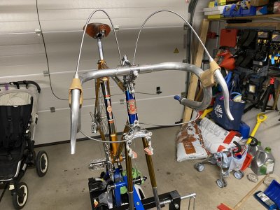

Hi Leute, ich möchte euch auf dem Laufenden halten. Montiert habe ich das Schaltwerk Record 1. Gen. (Bild 1). Bild 2 zeigt den Kurbeltrieb von Stronglight. Die Zughüllen habe ich montiert und auf Länge gekürzt (restliche Bilder). Das Hinterrad ist nur Platzhalter, um einen ersten optischen Eindruck zu erhalten. Letztes Bild zeigt die Sattelstütze mit Sattel. Ich bin ehrlich gesagt recht angetan und zufrieden mit dem bisherigen Ergebnis. Das ist ganz nach meinem Geschmack!
Korinthenkacken auf hohem Niveau: die Pedale sind schön, aber mindestens 10-15 Jahre zu alt für den Hobel. Lyotard Berthet zB würde besser passen.
Das ist eines der am besten erhaltenen Raben, Glückwunsch :daumen:
Und zum Fahren macht es auch Spaß. Bin mit meinem mal eine etwas längere Tour gefahren und ich muss sagen, das rollt wie Schmitz Katz ;)
Einzig die Bremszughüllen würde ich noch deutlich kürzen.

Wo sollte ich bezüglich Hüllen nochmals Hand anlegen? Meinst du die Wäscheleinen am Lenker oder den Bogen um die Sattelstütze oder beides?
Mir wurden diese Pedale angeboten, da konnte ich nicht widerstehen (weil sehr rar).
ja ich meine den Bogen über den Lenker nach unten - der kann kürzer
Ja, ich meine die Länge der Bremszüge am Leker. Wären mir persönlich zu lang ;)

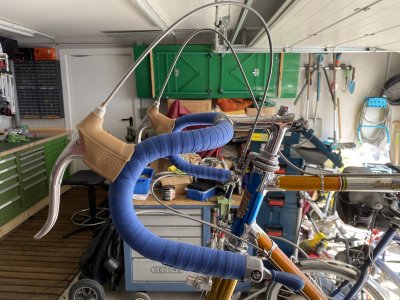

Angst-/Endgegner Lenkerband wickeln mit Tressostar (halbwegs) gemeistert. Das ist für mich immer ein K(r)ampf, ich bin aber mit dem Ergebnis realtiv zufrieden. Besser geht natürlich immer. Die Isolierbänder sind jetzt nur zum Fixieren und sollen so nicht bleiben. Sie werden noch mit "Schnüre" überdeckt. Dann sieht das auch schön aus. Hier ein Anleitungsvideo:
Kennt ihr noch andere Anleitungen/Videos, die das mit den Schnüren zeigen?
Schellack werde ich sehr wahrscheinlich nicht verwenden, das gibt mir zu viel Glanz.
