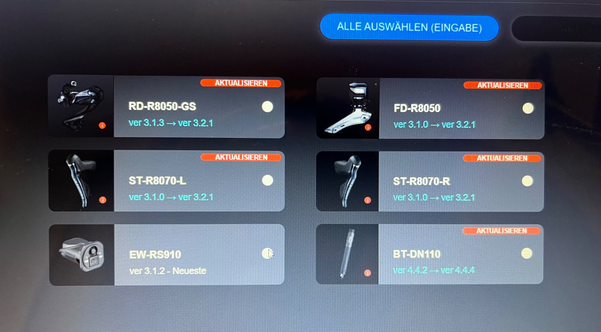

Ich habe das Fahrrad gebraucht gekauft. Der Vorbesitzer hat aber nichts damit gemacht, dass weiß ich. Es müsste Ultegra 8050 sein, 11 Fach.
Das mit dem PC... Das gleiche Kabel, womit ich auch Laden an einen Laptop und dann Software downloaden und anschließen!? Mache ich und meld mich wieder. Danke
Ja genau das Kabel. Wenn du das erste mal E-Tube verwendest pass beim installieren auf denn du muss die version 4.x.x nehmen und dann ablehnen das eine neuere installiert werden sollte. Denn die 5.x.x ist nur für die 12x Systeme und erfordern das PCE02
Das ist verbaut
Gut dann braucht nur das WU111 und ein kurzes Sd50 Kabel.
Wenn du aber Pech hast brauchst du noch das PCE02 sollte das System nach dem Einbau und erforderlichen Update nicht mehr reagieren
Hmmm okay. Das wäre doof. Ist ja dann schon recht teuer. Ich lasse es mir mal durch den Kopf gehen. Aber das PCE02 brauche ich nur um das Steuergerät zu reseten?
Nein um das schiefgelaufen Update dann zu fixen.
Aber bevor du das WU111 einbaust bring das komplette System erst mal auf den aktuellen Stand. Deine Teile sind ja alle wohl noch nie upgedatet worden
Vielleicht geht es ja dann ganz durch.
