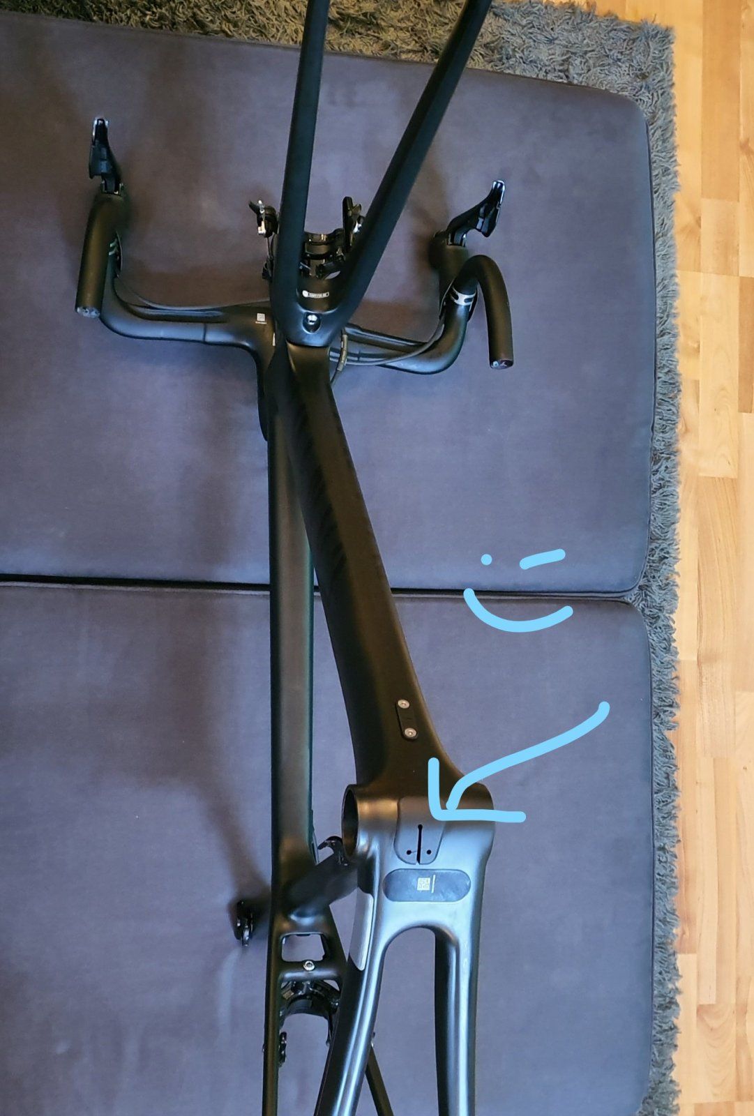

Hab das WU 111 Modul bei meinem Endurace in der Klappe am Trettlager verstaut.
Vorher mit Schaumstoff gegen klappern sichern...😉
Bekommt ein 5jähriges Kind mit zwei linken Händen und 10 Wurstfingern ohne Probleme innerhalb von weniger als 5 Min, Dank der Serviceklappe, hin (wenn man sie im "Plastikrahmen" hat, sollte man sie nutzen) ;-)

Trotzdem bin ich sehr dafür die BT-Einheit im Rahmen (durch die Serviceklappe) zu verstauen!

Einfach die Serviceklappe (lässt sich auch ohne Spezialwerkzeug öffnen - mit zwei dünnen Schraubenziehern oder ähnlichem in die Löcher dieser, leicht zusammendrücken und Klappe dabei rausziehen) unterm Tretlager öffnen, vorsichtig die Verteilerbox (vorm Akku oder hinterm Tretlager - kommt drauf an wo sie von Canyon hingeschoben wurde) rausziehen - Lager muss dafür normalerweise nicht raus - kurzes Extra-Kabel und Sender mit dem Di2-Werkzeug (im Lieferumfang des Bikes) zwischenstecken (Sender vorher mit Schaumstoff umwickeln, damit nix klappert / die Verteilerbox ist von Canyon schon so umwickelt) - alles wieder reinschieben - Klappe zu - Affe tot - fertig 😉 - wirklich kein Akt.
