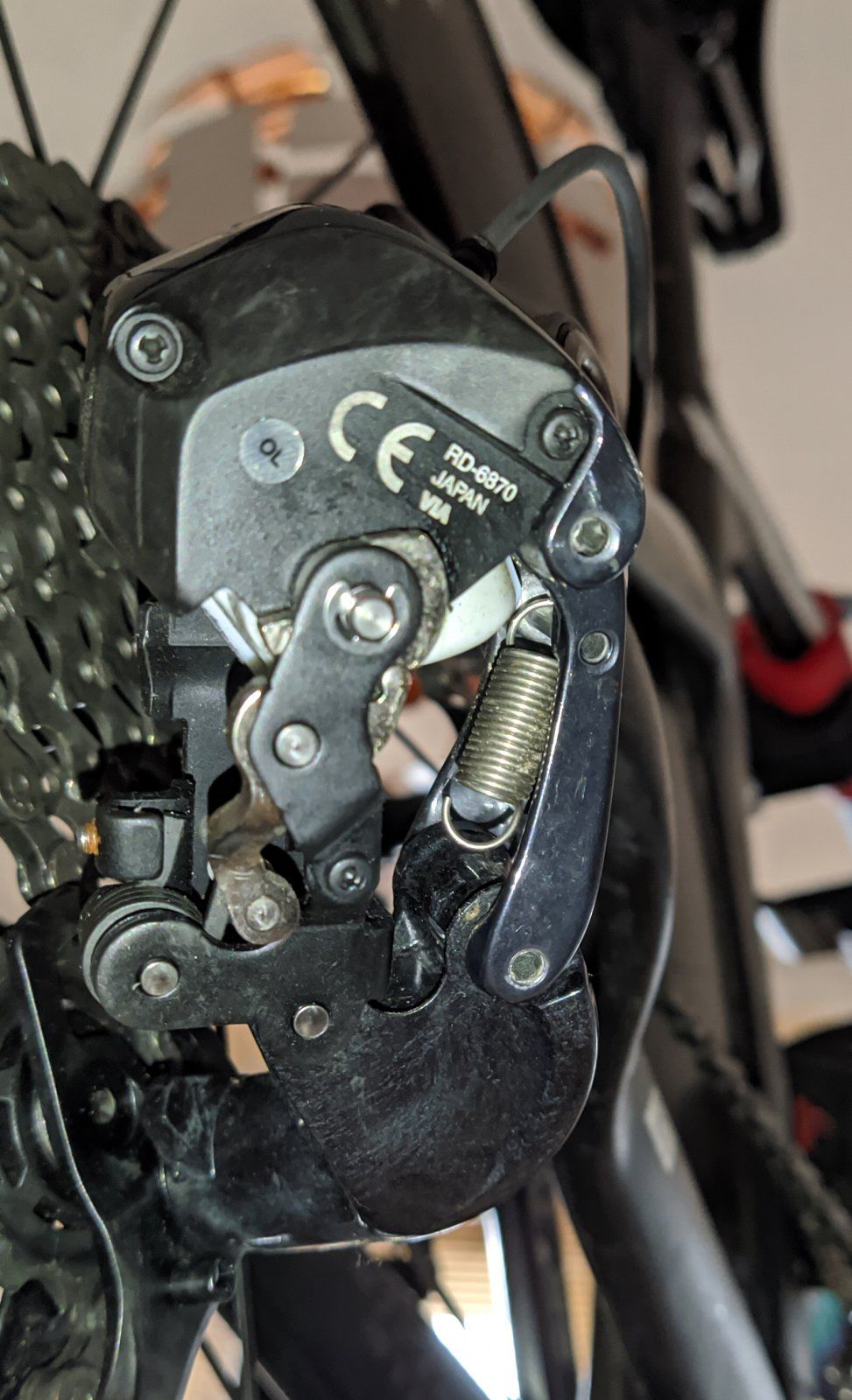

habe bei mir am Zeitfahrrad eine DI2 6870 verbaut und vor längerem mal das Ritzelpaket von 32-11 auf 25-11 gewechselt.
Seitdem besteht das Problem nicht mehr in den letzten Gang schalten zu können. Zeitweise war ein Schalten dazwischen auch etwas hoplrig also bin ich gemäß Anleitung vorgangen und habe in den 5ten Gang geschaltet.
DI2 auf Einstellungsmodus und solange Microschritte geschaltet bis die Kette ans nächste Ritzel kam (nimmt eigentlich das nächst kleinere oder größere Ritzel?). Dann 4 Steps zurück und fertig.
Schalten funktioniert soweit recht sauber nur der letzte Gang geht immer noch nicht rein. Die obere Anschlagschraube ist schon extrem weit raus und hatte auch mal testweise 1,2 und bis zu 3 Umdrehungen weiter rausgedreht aber beim Schalten geht es nicht weiter rüber.
Kann man mit den Microschritten die Schaltung einen ganzen Gang verstellen, dass sie nur noch als 10-fach arbeitet?
Ist es normal, wenn der erste Gang eingelegt ist und ich doch nochmal runter schalte, dass das Schaltwerk sich nochmal minimal verstellt obwohl er schon im ersten Gang ist?
Stelle auch fest, dass ca. bei Gang 5 oder 6 der Umwerfer ganz minimal eine Bewegung macht und es dann in Gang 7, 8 weiter geht. Höre nur sein Geräusch. Die Richtung habe ich noch nicht raus.
Danke und Grüße

Aus Ritzel 5 liegt die Kette an Ritzel 4 soll sie Schleifen.
Ja ist normal denn normal überschaltet das Schaltwerk ein klein wenig und fährt dann wieder zurück
Das ist die automatische Trimfunktion
Das funktioniert bei mir nicht, da das Schaltwerk nicht weit genug die Richtung in Microschritten wechselt. Habe deswegen In Ritzel 5 gegen Ritzel 6 eingestellt. Also stimmt dort etwas nicht.
Hast du als 11 - 32 eine CS-R7000 oder R8000 verbaut gehabt? Wenn ist es logisch das es jetzt um ein Ritzel nicht mehr passt da die Kassette ja durch das versetzte 32er für 10fach Freilaufkörper gemacht wurde. Also mußt du die komplette Grundeinstellung neu machen.
Als 11-32 war CS-R6800 verbaut und 11-25 ist jetzt CS-R8000 verbaut.
Ok, das ist neu für mich. Dachte dadurch das es heißt R6800 R7000 und R8000 etc. ist voll kompatibel kann man dort sehr einfach tauschen. Steht was mit Hügeln an, hätte ich die 11-32 nochmal flott montiert.
Aber ok komplett neu einstellen inkl. Anschlagschrauben hoffe es klappt ohne dass ich die Kette runter holen muß.
Thx
Edit: Uha. Beim Einstellen der Spannungseinstellschraube geht es schon los. Ich wunder mich warum das Schaltwerk sich nicht wirklich bewegt und dann seh ich die baumelnde Feder ....
Na denn. Schon fummelig aber seitdem die Feder wieder eingehackt ist geht wieder der letzte Gang rein. Also nochwas feintuning und es rollt. Thx
