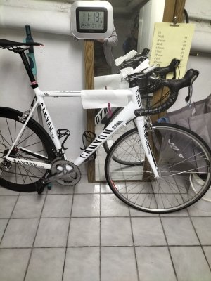

Bin extra in den Keller gegangen um ein Foto meiner Rollenausrüstung zu machen.3Blatt Zewa reichen mir. Eins in den Vorbau und 2 über das Oberrohr mit Wäscheklammer. Handtuch liegt dabei und so fahr ich maximal 1Std.

Jetzt reine Theorie! Ich fahr auf der freien Rolle und hab unter mir ne schöne Schweißpfütze nach einer Std. Die Zewas haben zwar auch was abbekommen,aber nicht das sie klatschnass wären.
Hab ich da eine andere Luftverwirbelung?
