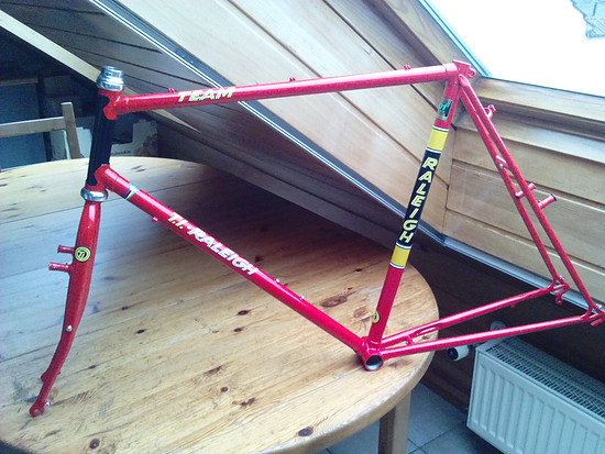

Habe eine unbekannten Raleigh-Rahmen. Kann mir anhand der Details jemand sagen, was es für ein Modell sein kann?
Drei Bremszugösen linksseitig seitlich-schräg, Nupsel für Pumpe, Strebenspiegel leicht überstehender Rand, Tretlager unauffällig.
Rahmennummer kann unter dem Neulack nur erahnt werden, 800xxxx
Maße hier:
Na Du machst es einem nicht leicht.
Ein Gesamtbild hätte helfen können es besser zu identifizieren.
Aber so will ich mal was zu dem Gezeigten sagen.
Strebenanlegung / Strebenspiegel war von Gerald O'Donovan und seit der SBDU dort verwendet.
Nach Beendigung der Tätigkeit in Ilkeston wurde das auch bei in Nottingham gefertigten Worksop Rahmen recht wild verwendet.
Den Pumpennupsie kenne ich seit Mitte der 80'er an Worksop Rahmen.
Die seitlich/unten montierten Zugführungen passen an Rahmen aus Ende der 80'er aus Nottingham.
Also ich vermute einen Worksop Rahmen um 1990 aus Nottingham.
Die Tretlagermuffe lässt mich bei einem Rahmen dieser Generation nicht die höchste Qualitätsklasse vermuten, wobei das Gewicht nicht schlecht zu sein scheint.

Danke für die detaillierte Einschätzung!

Rahmennummer ist wahrscheinlich X800X355X, die Zahl vor der 8 ist gerade mal zu erahnen, vielleicht ne 1 oder 7...
Die Decals sind eh weniger interessant.
Eher die Kombination der Anbauteile.
Mittlerweile denke ich meine Meinung etwas nach oben korrigieren zu müssen.
Ich kenne zwar den Gabelkopf (noch) nicht halte das Teil aber inzwischen für einen Type 8804.
Ganz unten:
Damit ist es ein sehr ordentlicher Rennrahmen, den es sicherlich in den verschiedensten Farben gab.
Wenn Dich die leichten Abweichungen beim rot nicht stören könntest Du ihm durchaus die Decals eines TI Teamrädchens zukommen lassen.
Mein Reiserädchen ist auch so ein Münchhausen (der Rotton dürfte sehr ähnlich sein) und ich finde das es ihm ausgesprochen gut steht:
Mehr Bilder hier Raleigh TI Reiserad .

Sorry, hatte die Gabel nicht abgelichtet. Die Gabelbrücke ist bei dieser etwas nach hinten abfallend/ fliehend. In den Fotos ist das aufgrund des Kontrastes nicht wirklich festzuhalten.
Jau der Gabelkopf passt zu meiner obigen Einschätzung. Das ist der bessere Gabelkopf bei Worksoprahmen.
Schönes Frameset.
also ein zwitter oder eine zwischenstufe zwischen zwei modellgenerationen? ach egal...
Nein,
das Ganze ist stimmig.
Du hast das zweithöchste Worksop Frameset aus dem Ende der 80'er.
Nur der mit R531C ist eine Kategorie höher weil ein paar Gramm leichter.
Also wirklich ein gutes Frameset.
Ich wünsche Dir viel Spaß damit.
