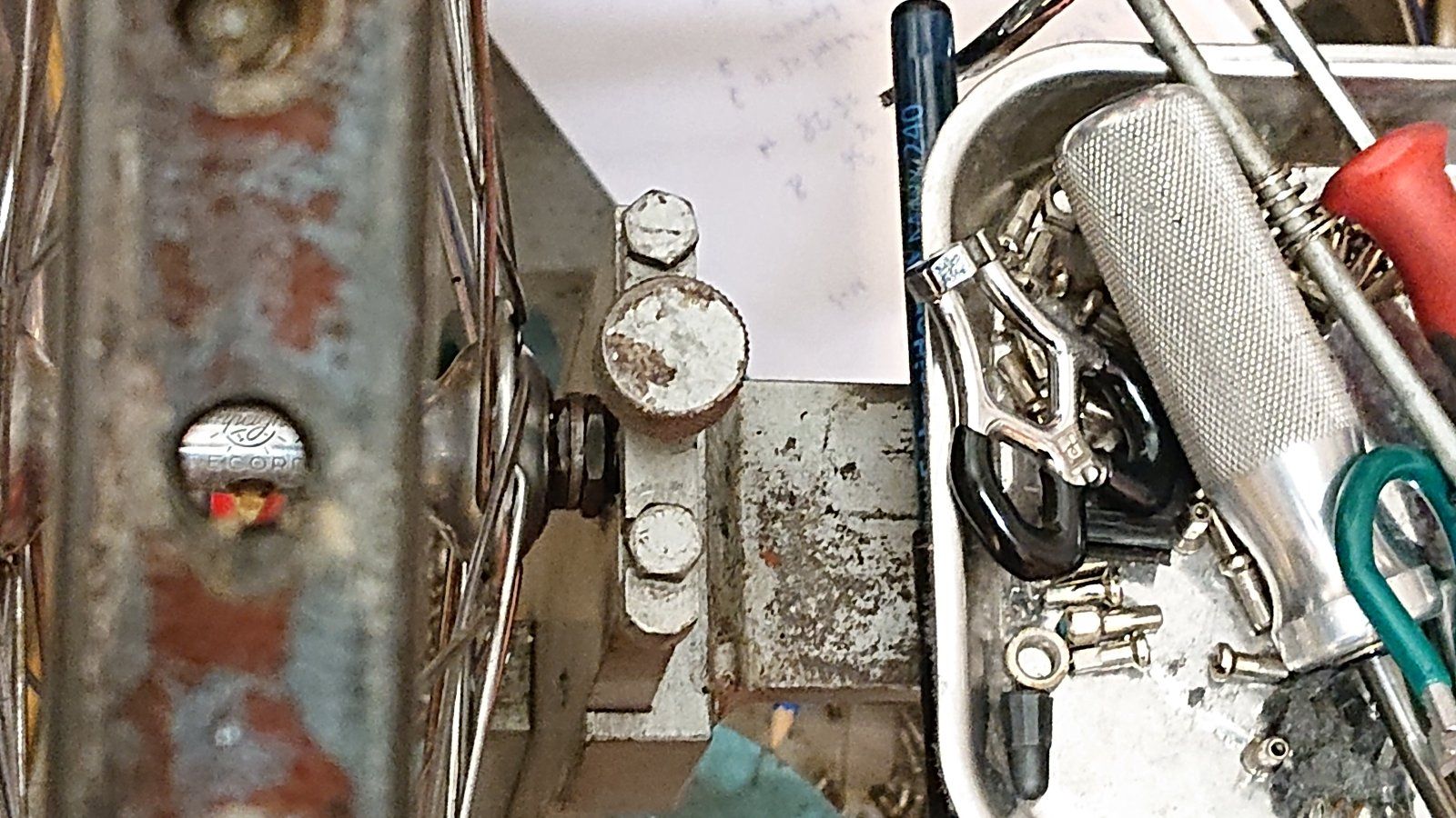

heute habe ich mich unter anderem mal den reparaturen zugewandt - das ssc vorderrad hat die rumpelfahrt ohne folgen überstanden, ich hab lediglich feinzentriert und neu eingemittet, das rad war 1-2 mm aus der mitte.
jetzt werde ich kleben, mal sehen, wie die laune nachher ist...

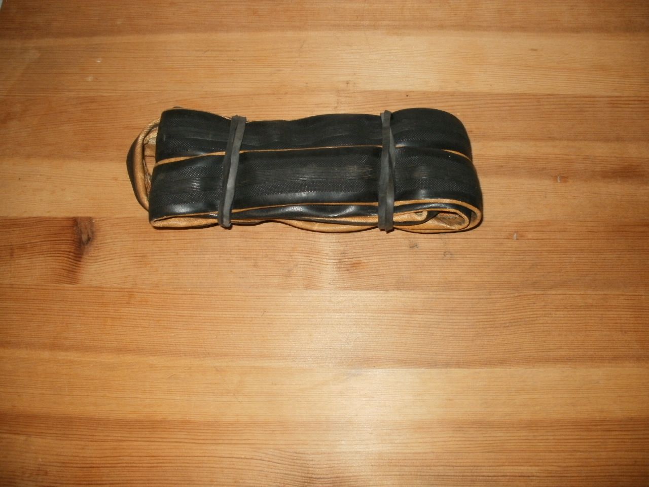

Als Ersatzschlauchreifen einen gebrauchten mitnehmen, der ist schon vorgedehnt und hat, wenn gekittet, Reste vom Kit drauf. Für den Transport den gefalteten Schlauchreifen in der Mitte in eine Plastiktüte wickeln und mit einem Riemen unter den Sattel befestigen, an den Enden darf der Schlauchreifen rausgucken und sich die Straße betrachten. Ohne Tüte kann der Riemen an der Seitenwand scheuern, so dass im günstigsten Fall der Reifen dir beim Aufpumpen schon um die Ohren fliegt. Oder natürlich in eine Tasche packen.
