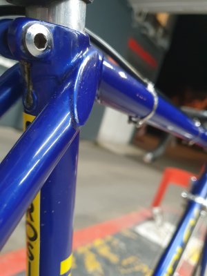

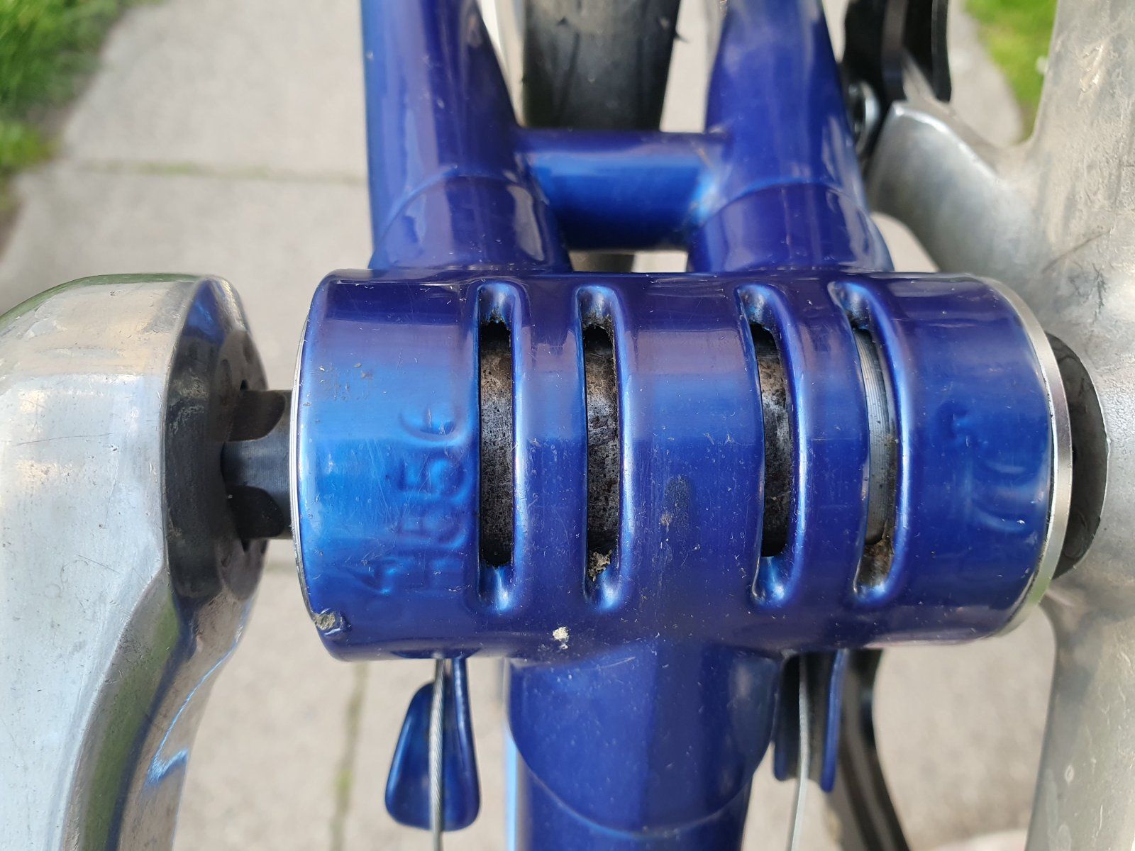

Ich bin auf etwas gestoßen und vielleicht könnt Ihr mir helfen, aus welchem Rohrsatz das gute Stück gelötet wurde...
Auf den allseits bekannten Seiten hab ich recherchiert...
Mein Ergebnis bisher:
Gelötet in Ickelstone oder wie das heißt...
Muss ein ganz frühes Raleigh Team Rad sein oder irre ich mich...
SB 2077
H 556
Fotos hänge ich an, aber ist kaum zu lesen wegen der Pulverung oder Lackierung...Fährt sich grandios übrigens...
Also 531 oder 753 ?
Feuer frei...

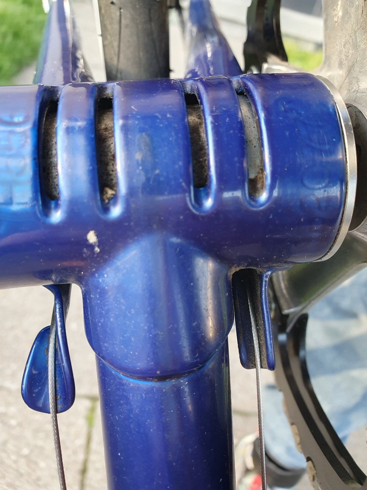

Zeig mal die Ausfallenden hinten und an der Gabel. Wenn hinten 7 Bohrungen drin sind und in der Gabel 5 und die Verstärkungensbleche an der Gabel unterm Gabelkopf innen 3 Löcher haben ist es 7-5-3. Die 531er Rahmen haben keine dieser Bohrungen.
So, hier mal ein paar Bilder und Details, die wohl wichtig sein könnten laut dem Raleigh Guru aus England, der hier im Faden ebenfalls verlinkt wurde...
Kaufzustand wohlgemerkt!
Danke für die Infos...Die Bohrungen an den Ausfallenden hatte ich auch auf meiner Agenda für das Rädchen...Sollte dann kein 753 sein und der Rahmen aus 531 sein...Jetzt schreibt der englische Raleigh Guru auf seiner Homepage, dass es bei den ersten Rahmen aus Ickelstone alles mögliche gegeben haben soll plus Kundenwunsch etc...Und ein graues Bob Jackson in seinem Besitz hat wohl keine Löcher in den Ausfallern und ist dennoch aus 753...
Bei meinem Rahmen geh ich hier erstmal von 531 aus...Mal sehen, was Rahmen und Gabel auf die Waage bringen...Vielleicht gibt das auch Aufschluss auf das Material...

Ja, das mit den Löchern ist nur ein Anhaltspunkt. Grundsätzlich ist alles möglich. Ist ja kein Massenprodukt. Bei den ganz frühen und späten war das wohl sowieso nicht immer so. Meine haben das aber alle.

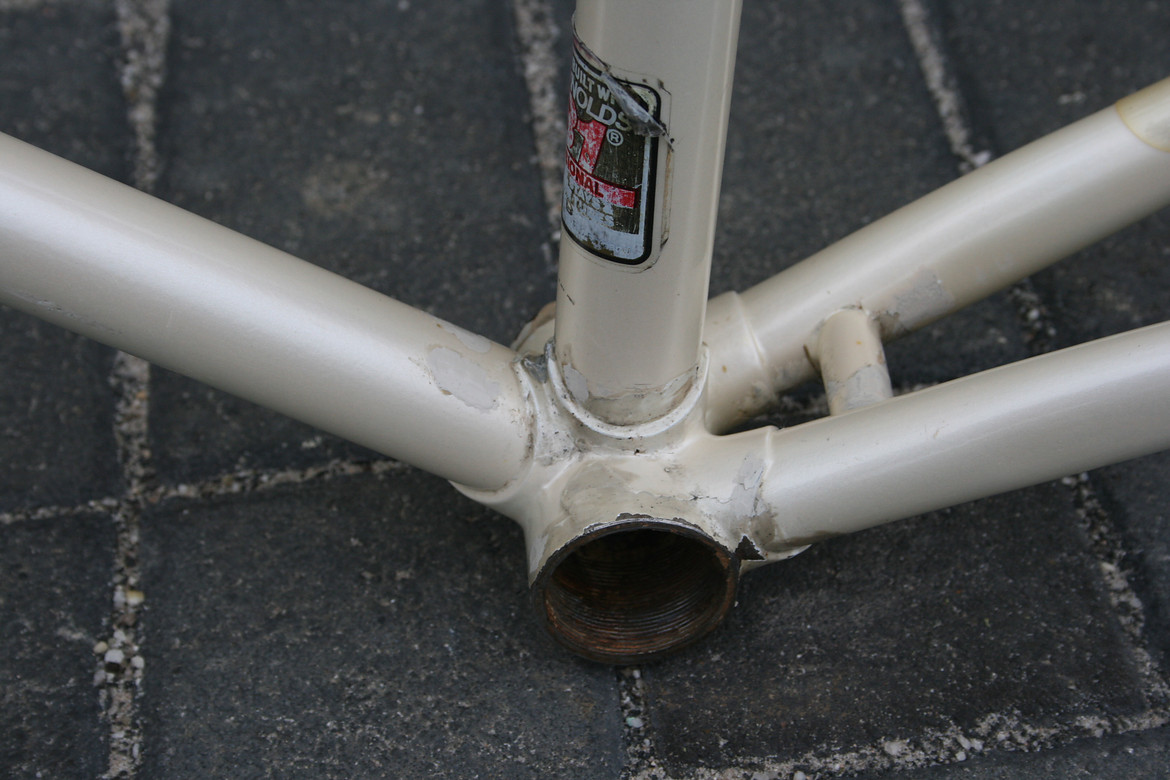

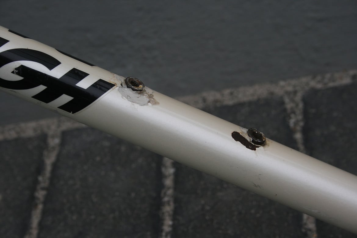

Eckdaten:
1983 mit Nummer SB6211 (Rahmen und Gabel)
Reynolds 531 Professional
Rahmen 1.870 Gramm
Gabel 685 Gramm
Rahmenhöhe 57cm (c-t)
Oberrohr 56cm (c-c)
Kurzes Bremsmaß und für Inbusbefestigung

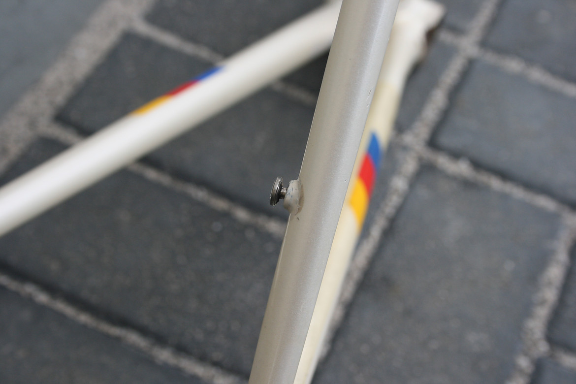

Das Rahmenset wurde eindeutig gefahren und hat nicht wenig Macken. Vom Startnummernhalter ist nur ein kleiner Rest zu sehen und am Oberrohr gibt es eine ganz kleine Delle. Ansonsten viele "ausgebesserte" Stellen und etwas Rost (alles nur oberflächlich). Die Lakcintensität ist aber noch gut und besonders der perlmuttfarbene Lack sehr schön.
Nun ein paar (nicht besonders gute) Fotos.
Und noch Fotos von Problemstellen:
Delle
Startnummershalter
Flaschenhalterösen
Mehr Fotos im Album
Da sich anscheinend keiner traut versuche ich mal (meine subjektive) Meinung abzugeben.
Wie so oft werden - erst nachdem ne Hausnummer abgegeben ist - die üblichen Verdächtigen aus der Deckung hervorkommen und es besser wissen. 🙈🥴😉
  • die Basis ist soweit ok
  • es ist ein SBDU
  • Teamrahmen
  • die Ausbesserungen sind echt nicht schön
  • der Startnummerhalter sollte schon noch da sein
  • es ist halt "nur" ein 531 (Jammern auf hohem Niveau) - aber wenn schon SBDU dann 753
Fazit: Mir wäre der Rahmen als Basis für ein Projekt maximal ca. 200-250 EUR wert. Es muss ja noch einiges an Kosmetik getan werden. Evtl. lassen sich draußen (Kleinanzeigen) noch 50-100 EUR mehr erzielen.
Hoffe einigermaßen Deine eigene Vorstellung getroffen zu haben. 😉

Danke für deine Einschätzung 👍 teile so bis auf einen Punkt komplett.
Was ich anders sehe:
Der Rahmen ist aus Reynolds 531 Professional nicht "normalem" 531. 531P ist selten bei SBDU.
Ich habe neulich in den Niederlanden einen vergleichbaren Rahmen angeboten bekommen. Er sollte unverhandelt 400€ kosten und hatte keine Delle, hatte zwar auch keinen dollen Lack aber doch etwas besser als dieser. Ich denke ich hätte ihn auf 350€ runterbekommen. Ich denke, das 250- max. 275€ erzielbar wäre. Ohne die Delle hätte ich Dir 300€ gegeben aber mit der Delle bin ich raus
