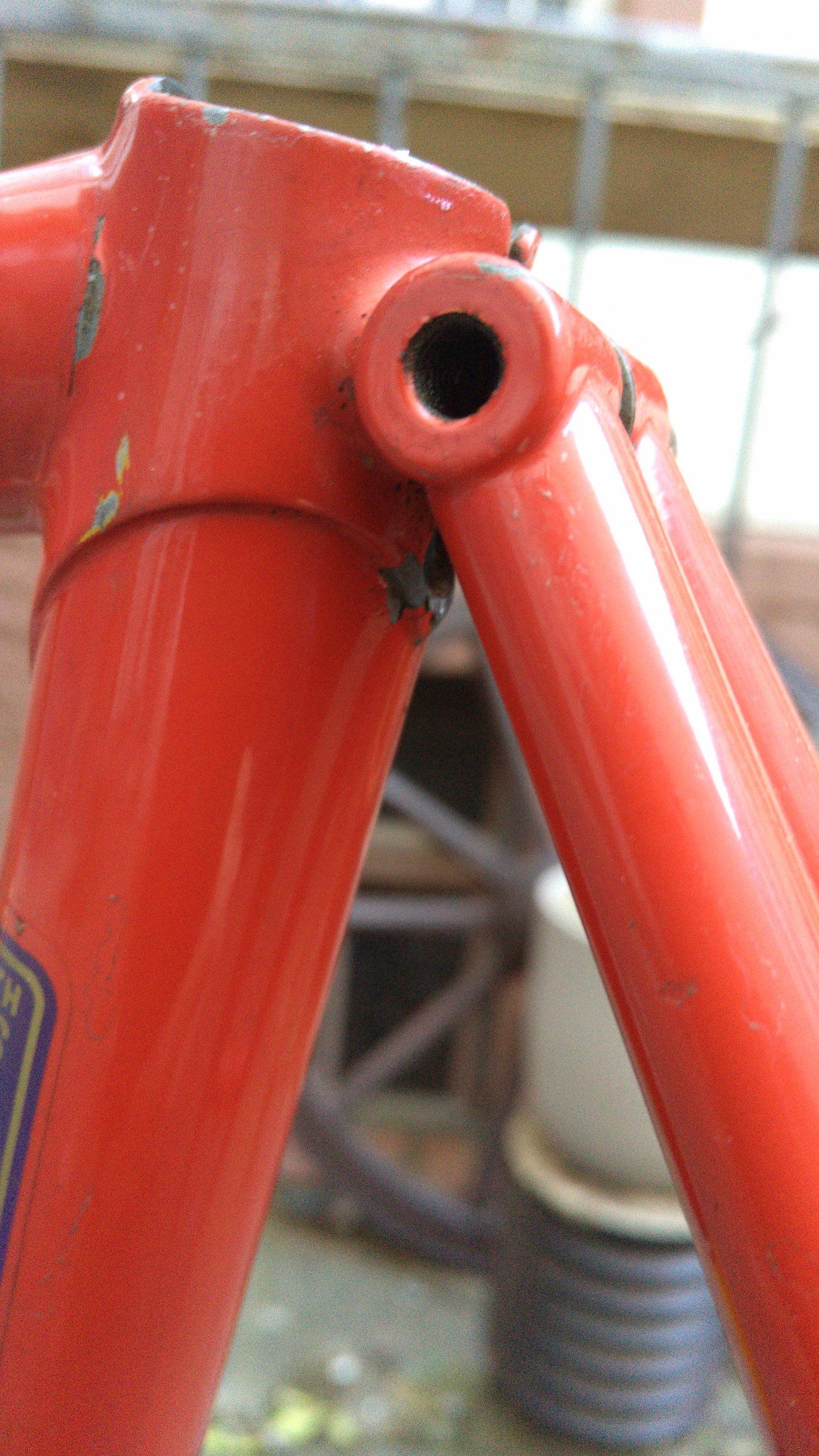

Und noch eine Frage: Ich messe einen Sattelrohrdurchmesser von 26mm und eine Sattelstütze mit 26,4mm passt nicht. Laut der oben verlinkten Seite sollten es aber entweder 26,8 oder 27,2 sein, oder?
26,0 ist zu wenig, Ich hab bei den SBDU selbst drei verschieden Größen. 26,8, 27,0 und 27,2. Denke dann ist die Muffe verformt. Miss mal verschiedne Stellen dann wirst du verschiedene Werte bekommen.
Ich habe es eben nochmal mit einer anderen 26,4mm Stütze versucht und die geht etwas streng aber ohne größeren Aufwand rein. Im Sattelrohr fühlt sich die Wand auch - mit Ausnahme der Stelle an der der Sattelschlitz bearbeitet wurde - glatt an.

Ich denk der Grund für die seltsame Sattelstüzuabmessung ist, nicht das die Sitzrohrmuffe gequetscht ist. Ich gehe eher davon aus, das beim Ausdrücken (mit dem Wagenhaber) das Oberrohr eingedrückt wurde wie auf den Bildern zu sehen und die Muffe sich relativ zur Sitzrohachse nach vorn/hinten geneigt hat, spich Muffenachse und Sitzrohrachse fluchten nicht mehr. Falls das tatsächlich so ist, dann solltest Du eine Stütze mit "richtigem" Durchmesser so ca 1-2cm rein kriegen. Gehst Du im Stützendurchmesser weiter und weiter runter, dann solltest Du auch die Stütze weiter und werter einschieben können.
Schau mal direkt auf die Gegend an der Muffenunterseite, wo das Sitzrohr eintritt, vieleicht siehst Du da feine Lack Risse.
Vielen Dank für den Tipp. Ich werde mir das bei Gelegenheit nochmal genauer anschauen und dann auch ein paar detaillierterer Bilder nachliefern.

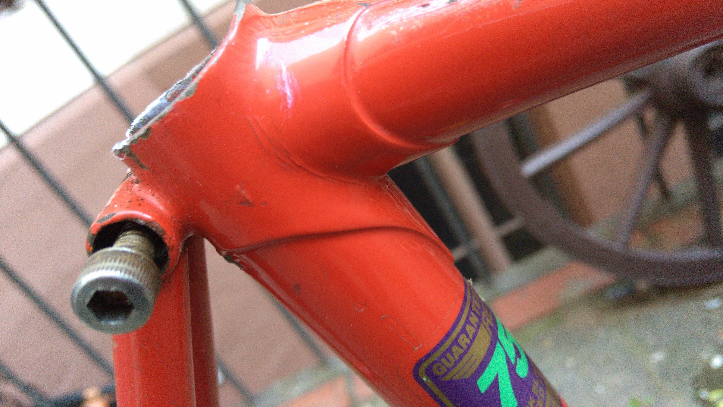

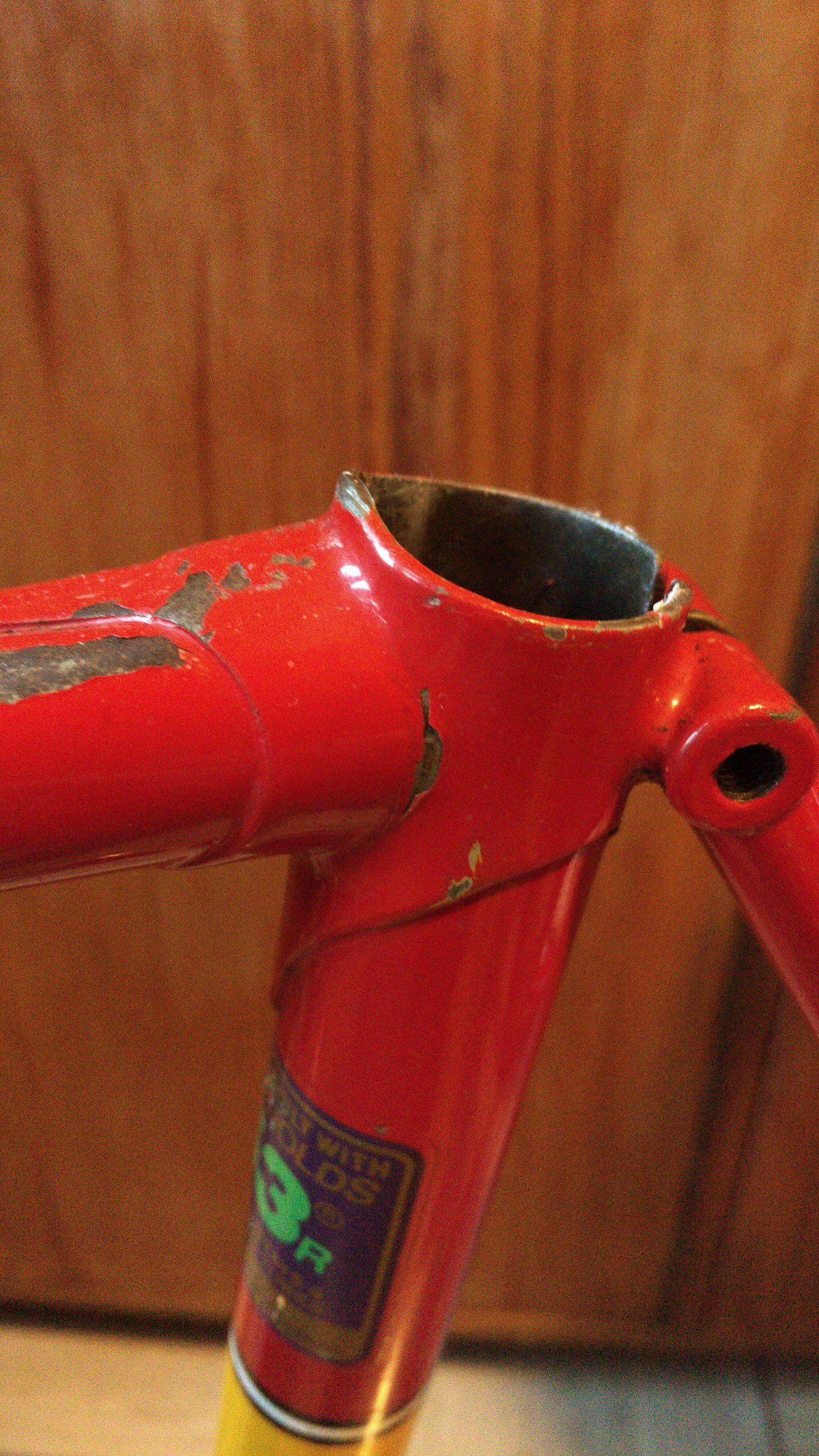

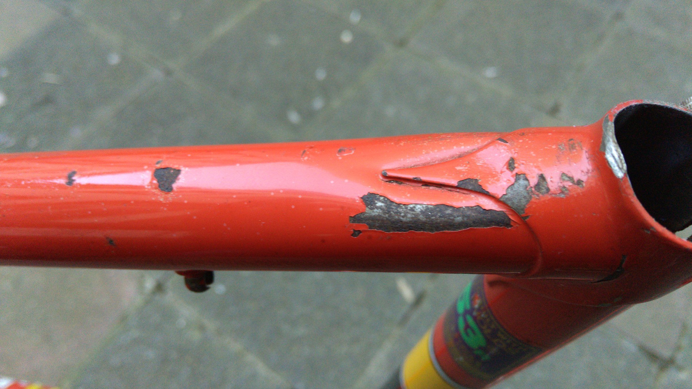

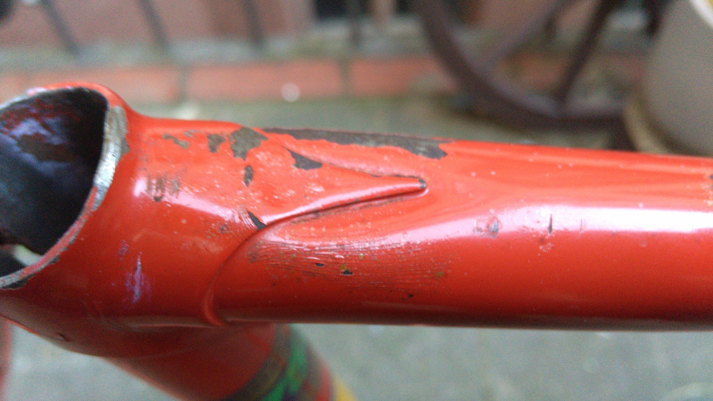

Die gute Nachricht: Eine 26,8mm Sattelstütze geht streng aber ohne übermäßige Kraftanstrengung ins Sattelrohr.
Die schlechte Nachricht: Auf den Bildern, die ich eben gemacht habe, sieht die Sattelrohrmuffe aus, als könne man den Rahmen entsorgen. Ein Trauerspiel in 5 Akten:
Die schlechte Nachricht: Auf den Bildern, die ich eben gemacht habe, sieht die Sattelrohrmuffe aus, als könne man den Rahmen entsorgen. Ein Trauerspiel in 5 Akten:Anhang anzeigen 653837 Anhang anzeigen 653838 Anhang anzeigen 653839 Anhang anzeigen 653840 Anhang anzeigen 653841
ich würde erstmal unter der lack schauen bevor man das todesurteil unterschreibt?
