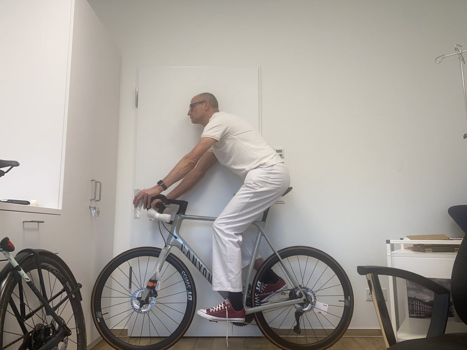

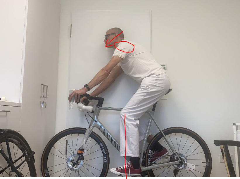

ich konnte es ja nicht lassen…nachdem ich das empfehlene C3 von Cervelo nicht bekommen habe, habe ich mir das Endurace CF SL bestellt…ich würde nochmal ein Bild zur Beurteilung reinstellen…
Hmhmhm...schaut für mich auf den ersten Blick auch net optimal aus. Schultern machen in der Haltung anscheinend Streckung mit, Sitzposition sieht nach etwas zu weit hinten aus. Evtl sitzt du hier aber auch einfach zu hoch. Das linke Bein is für 9-Uhr-Stellung schon ziemlich gestreckt, das dürfte den ~140 Grad, die es bei 6 Uhr haben sollte, schon ziemlich nahe kommen....
Danke für die Rückmeldung…bei der Länge bin ich mir tatsächlich auch nicht ganz sicher…. Ich werde morgen nochmal in Ruhe optimieren….sattelstütze mit setback und Cockpit ist irgendwie doof
Weder sollte man sich so, in Alltagsklamotten und Sneakern an den Türrahmen gelehnt, fotografieren, noch das Bild bewerten. Denn auf dem Rad selbst sitzt man beim Fahren eh mindestens ein bisschen anders. Daher wenn, eher vernünftig eingecklickt auf der Rolle, ein bisschen treten, einrollen, dann Foto, von möglichst weit weg und nicht von unten oder oben.

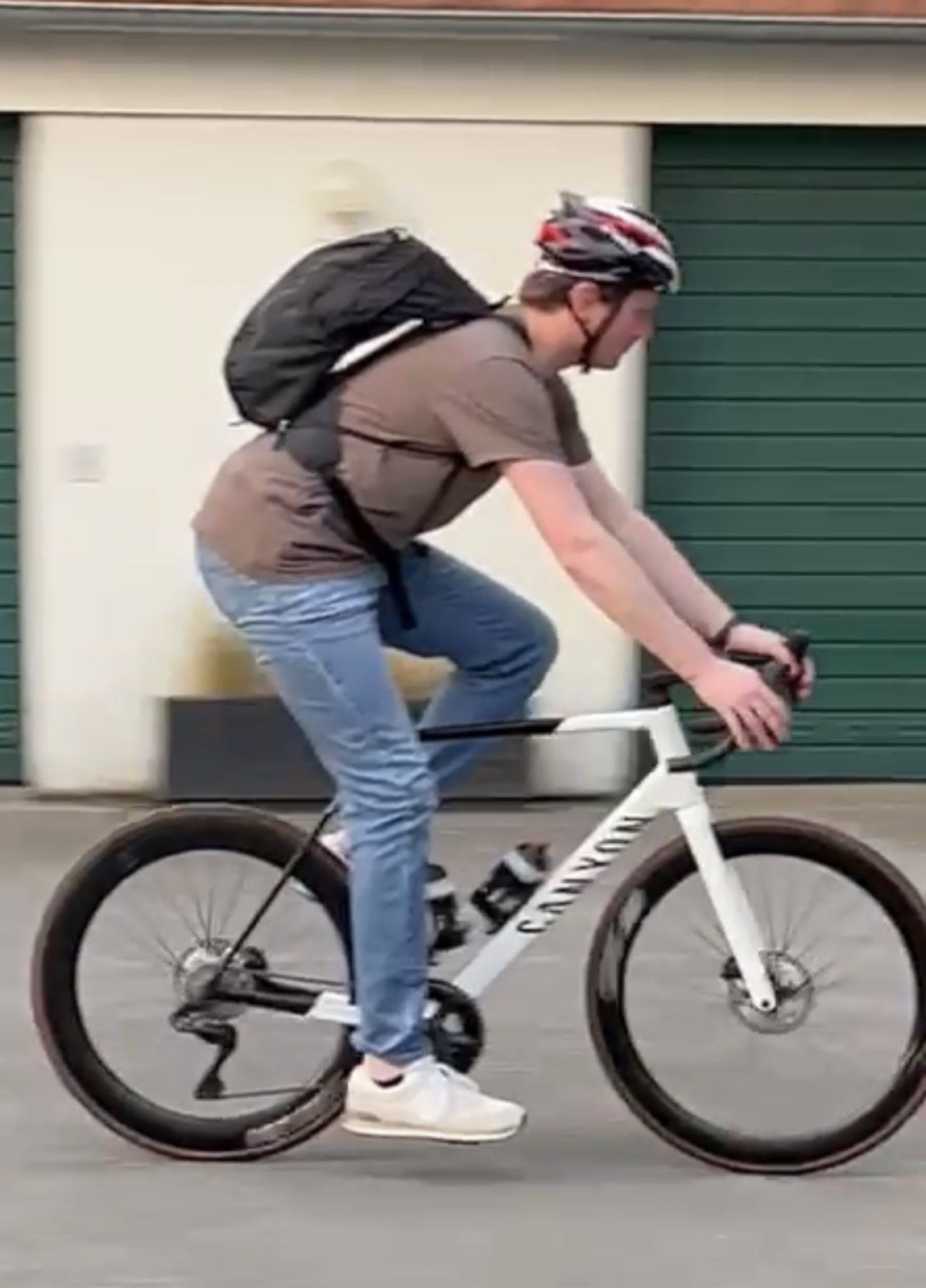

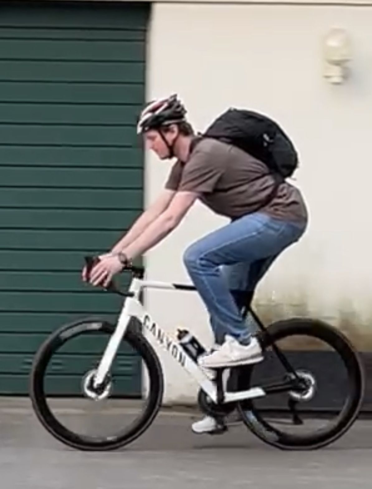

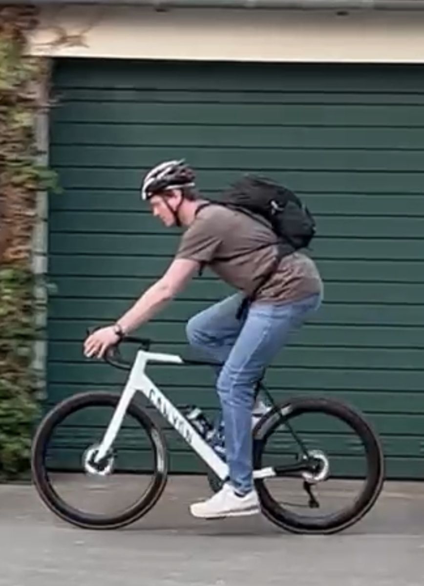

nach tagelangem lesen hier im Forum (vorallem dieser Thread) habe ich einen guten Bekannten kontaktiert, der in der Rennradbranche arbeitet, um mal ein Canyon Probe zu fahren. Ich bin 1,98cm groß und habe eine SL von 97-99cm (wie stark soll ich das Buch nach oben ziehen 😁?). Ich suche ein „gemütliches“ Rennrad um neben meinen E-MTB etwas auf der Straße abzuspecken mit 104kg.
Leider konnte er mir das Endurace in XL nicht besorgen und hat mir eine Probefahrt mit einem Ultimate CF SL in XL organisiert. Ich dachte mir schon, dass mir der Reach zu groß sein könnte obwohl ich noch nie Rennrad gefahren bin und mich nur eingelesen habe.
Ich dachte ich zeige euch einfach ein Foto um die Ergonomie zu checken. Die Überhöhung liegt bei ca. 11 cm. Nach ca. 20 min fahren habe ich bereits gemerkt, dass ich gerne meine Hände am Lenker Richtung Körper führen wollte (also raus aus den Hoods so dass ich nicht mehr an die Bremse kommen würde). Das ist wahrscheinlich das erste Zeichen, dass das Bike zu lang ist oder? Die Lenkerhöhe fand ich gar nicht so schlimm obwohl höherer Stack bestimmt auch noch angenehmer gewesen wäre.
Vielleicht liegt aber auch einfach alles daran weil ich noch nie Rennrad gefahren bin und es ungewohnt ist. Was meint ihr? Ist die Sitzposition zu gestreckt und suboptimal? Als. Laie würde ich mir selber das Endurace in XL empfehlen 😁.

Ich habe ja ähnliche Maße (2,01m mit SL98)
ICH persönlich sitze lieber kürzer, wäre mir bei mir selber nahezu zu 100% sicher, dass das Endurace in XL perfekt für MICH wäre.
Beim Ultimate in XL wäre mir der Stack mit 606 definitiv zu wenig - brauche da ca. 620-630, um mit (sehr) wenig Spacern (je nach negativem Vorbauwinkel) gut klarzukommen. Aber das 2XL mit optimalem Stack 624 wäre mir vrs. mit einem Reach von 429 gut 2-3cm zu lang, um mit einem 120/130mm Vorbau zu fahren. Und ich habe mich an diese Vorbaulängen bzgl. Lenkverhalten und Laufruhe so dermaßen gewöhnt, dass ich definitiv keinen 100er Vorbau an einem Riesenrad haben will 🙄
Auf den Fotos sehen aus meiner Sicht deine Arme schon beim XL sehr bzw. zu gestreckt aus. Nicht zu vergessen der sportliche Stack beim XL
Mein Tipp:
Schaue dich nach einem Rad mit ca. 620-635 Stack und ca. 390-405 Reach um.

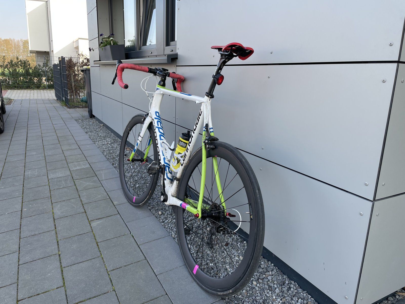

  • Cannondale Supersix bis ca. 2018 in 63 (habe ich selber)

Kurz zusammengefasst: Finger weg vom Ultimate in XL (oder auch 2XL)

@The Hun vielen lieben Dank für deine Vorschläge. Dein Basso find ich richtig schick! Ich werde mal versuchen einen Händler in der Nähe zu finden und zusätzlich nach Koblenz zu kommen um ein Endurace in XL zu fahren. Ich bin heute wieder mit dem Ultimate unterwegs gewesen und zum probieren (Rennrad allgemein) ist das schon cool ein paar Tage testen zu können. Der Stack ist mir etwas zu gering aber vorallem der Reach ist mir zu krass. Ich denke ein „gemütliches Rennrad“ wird schwer zu kriegen sein für mich. Und ein Endurance Rad wird aufgrund meiner Proportionen wahrscheinlich gerade so funktionieren im Gegensatz zu einem Racebike. Wo ich dann aber auch zur letzten Frage komme.
@mcmoskito: ne Rennfeile will ich nicht und an meiner Mobilität werde ich, so wie ich mich kenne, nur geringfügig etwas ändern 😁.
Meint ihr mit einem Endurace oder Basso, mit 1-2cm mehr Stack und 1-2,5cm weniger Reach werde ich gleich „viel“ angenehmer sitzen? Ich komme um weitere Probefahrten nicht umher aber frage mich als Laie ob 2cm hier und da soviel ausmachen werden.
