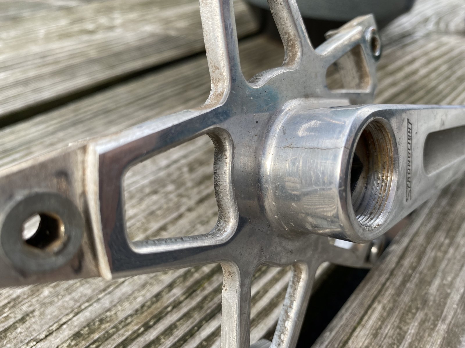

Moin,
war die zu fest angezogen oder evtl. sogar mit
einer falschen Achse kombiniert?
Der Riss geht schon recht weit....
Ich tippe auf "zu fest angezogen" (so wie ich das bei meiner 49D Kurbel an meinem Omnium gemacht hatte). :rolleyes:
:idee: Ich frage mich da auch manchmal, ab wann fest "zu fest" ist, um genau das Szenario zu verhindern ...
Man weiß auch nie was die arme Kurbel in den letzten 40-50 Jahren so erleiden musste. Irgendwann ist einfach Schluß 🤷🏼‍♂️
Gefühl.
Mit etwas Erfahrung fühlt man wann der Arm nicht mehr auf den 4 Kant gleitet. So wie mit einer Schraube. Man merkt i.d.R. wann der Kopf richtig anliegt und man nur noch das Gewinde streckt. Spätestens wenn es anfängt wieder etwas leichter zu gehen ist es zu viel. Ich sage den Lehrlingen auch immmer : " Man muß auch mal einen Gewindebohrer abgebrochen haben, damit man ein Gefühl entwickeln kann was zu viel ist."
Oder halt die Langweilermethode 40Nm mit Drehmomentschlüssel
:p
Einfach etwas weniger Gewalt anwenden, als man denkt tun zu müssen. :)
Ganz genau....ich ziehe die alten Kurbeln immer erst gerade
fest an, dann mache ich eine kurze Probefahrt von ca. 10 Km
und danach ziehe ich die Schrauben noch kurz nach.
Wenn man bedenkt, dass die modernen Kurbeln heute mit 35
bis teilweise 60 Nm angezogen werden müssen.
Moin,

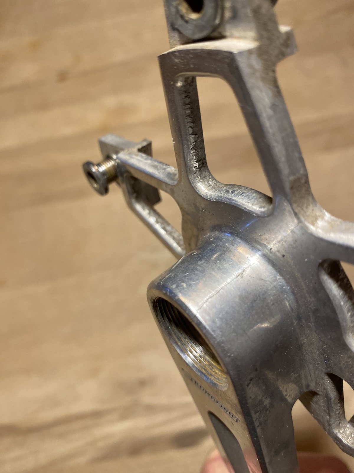

Das Foto irritiert etwas, ist mir auch erst jetzt beim zweiten Hinschauen aufgefallen. Der Riss geht nicht durch den Flansch, das spiegelt etwas. Hier sieht man das besser:
Wie auch immer, was da im Laufe von fast 50 Jahren passiert ist, kann sicher niemand mehr nachvollziehen.
Also hattest Du die Kurbel 50 Jahre montiert und der
Riss hat sich im laufe der Zeit entwickelt?
Ich hatte eher vermutet, dass die Kurbel schon mehrmals
abgezogen und wieder neu montiert wurde.
Du hast schon recht, man kann da viel fühlen. Hat halt viel zerstörerische Erfahrung gekostet, das Gefühl zu entwickeln ;-)
Erinnert mich etwas an:
Man erkennt. dass eine Handgranate kurz vor der Explosion steht, wenn die Ummantelung erste, feine Risse zeigt ;-)

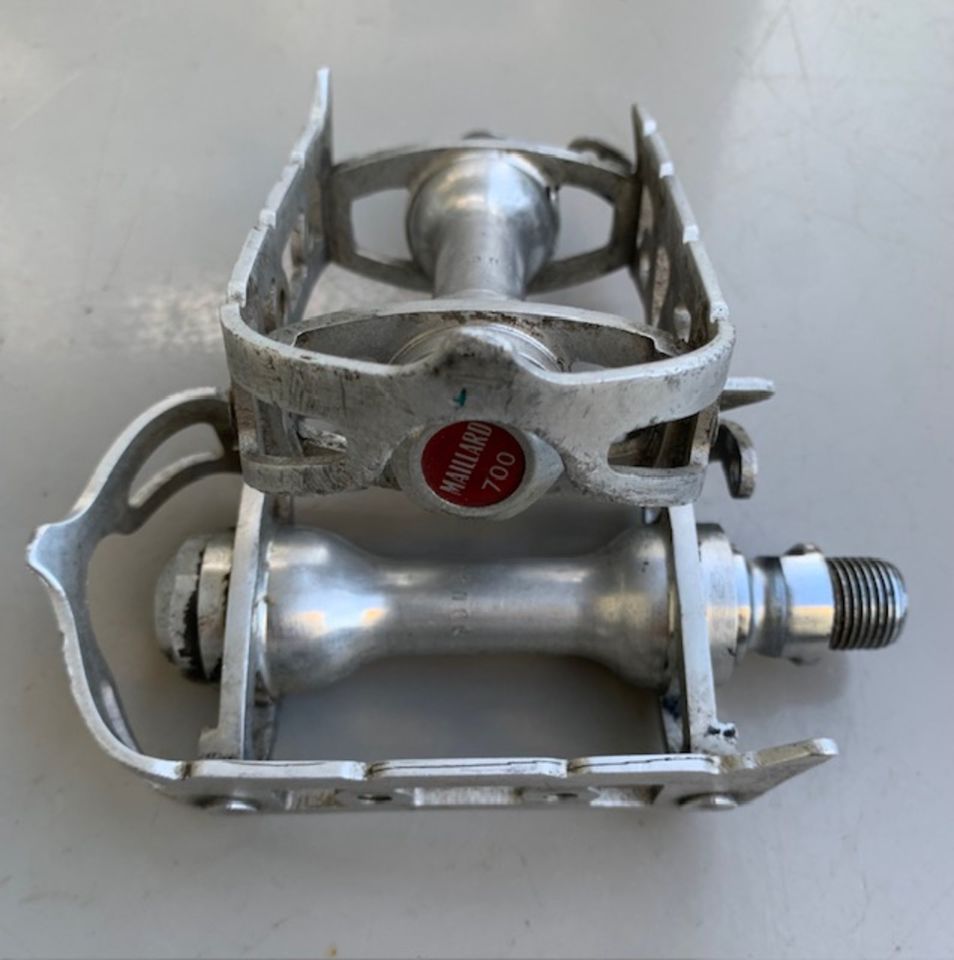

Ich habe es nicht anzubieten (aber ein Verkäufer in den KA):
Wer zufällig Maillard 700 Pedale mit 9/16" Gewinde sucht, hier werden solche gerade sehr günstig (20,- €) angeboten.

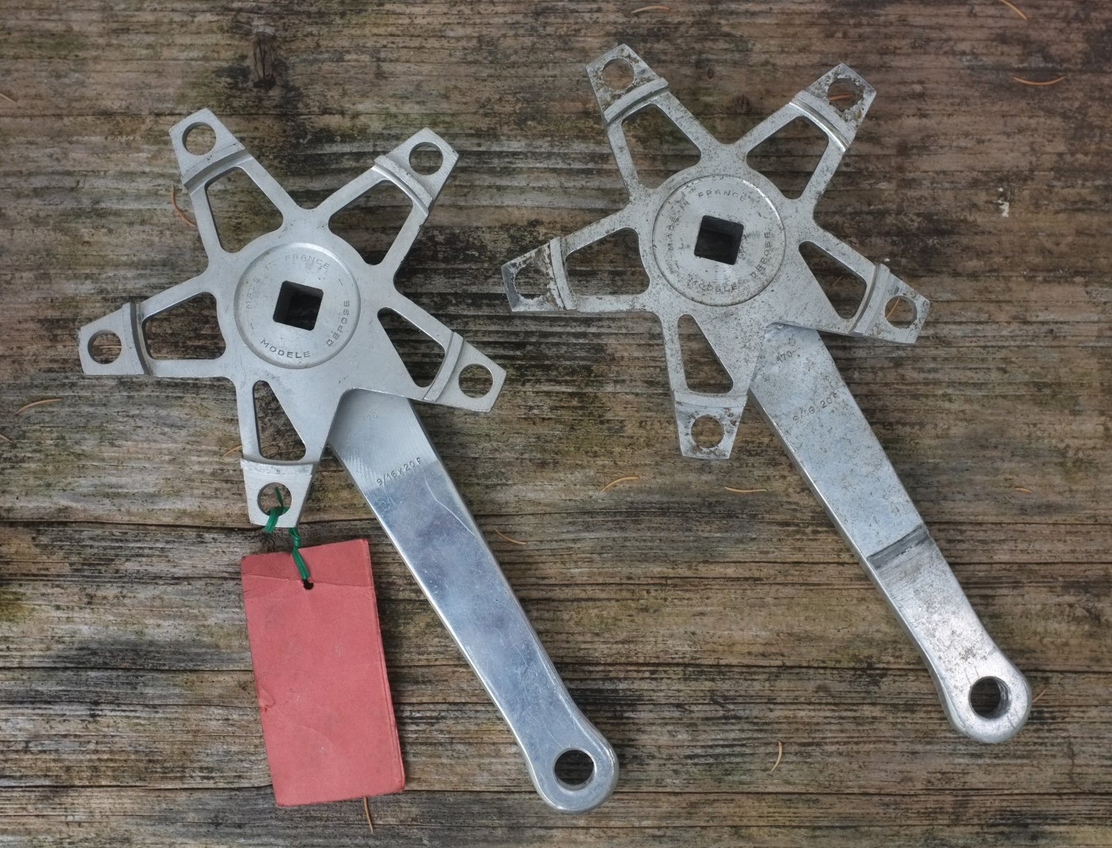

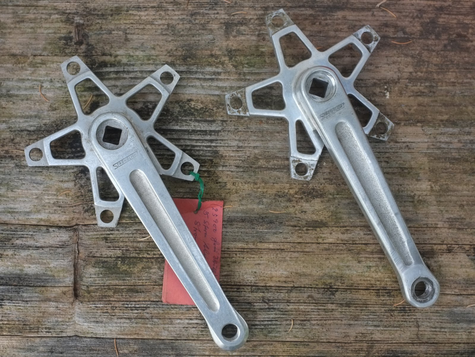

beim sortieren sind 3 rechte Stronglight Kurbeln übriggeblieben und stehen nun zum Verkauf:
Alles rechte Kurbeln
Alle für normales nicht frz. Pedalgewinde (gerade noch getestet)
restliche Daten sind auf den Bildern
Preis 15 € je Kurbel inkl. Versand in Deutschland

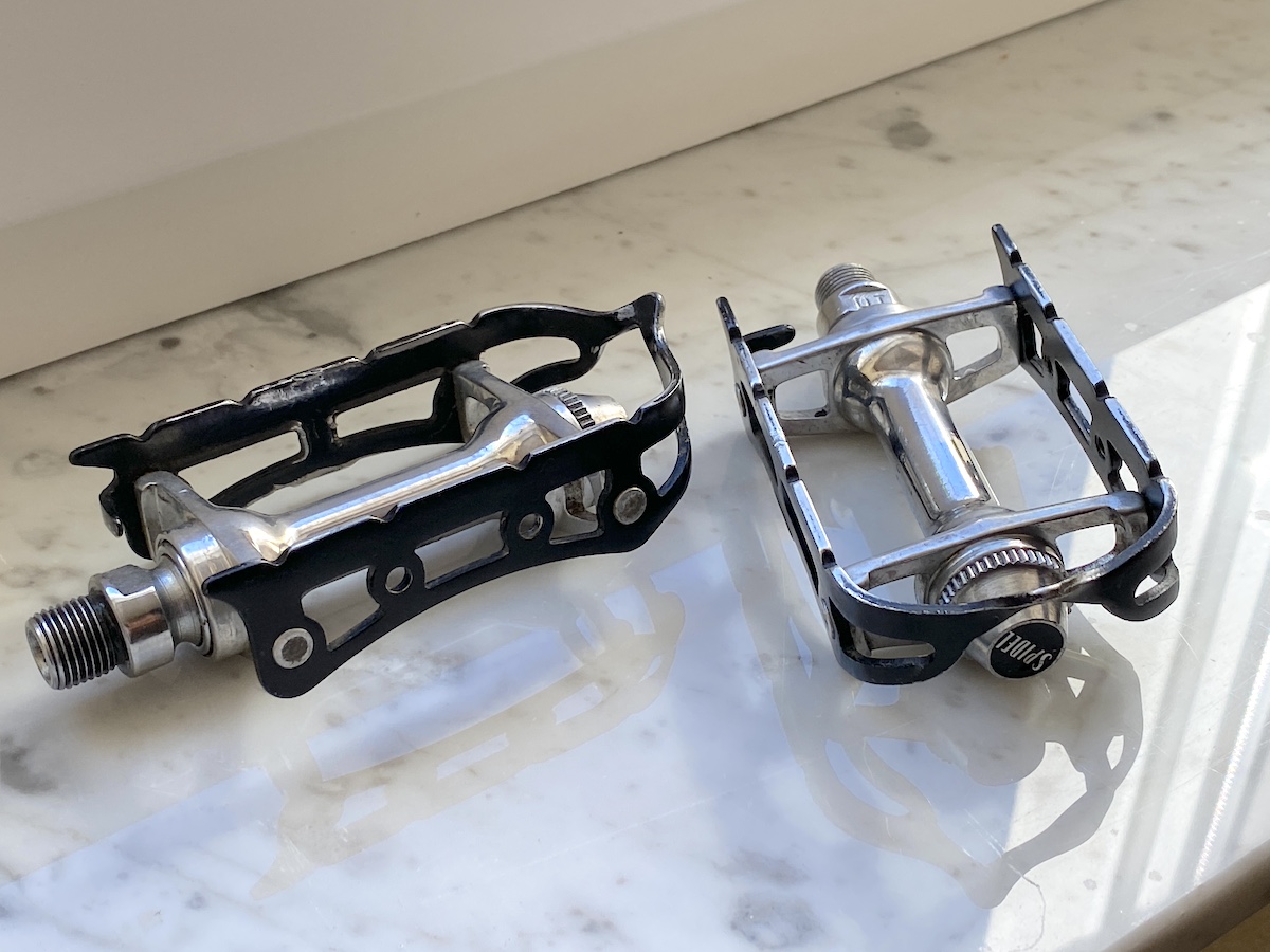

Wer zufällig Maillard 700 Pedale mit 9/16" Gewinde sucht ...
... und wer welche braucht mit französischem Gewinde: ich hab' da ein Pärchen Spidel 700 mit schwarzem Käfig. Sie haben Gebrauchsspuren, aber sind nicht runtergeritten. Drehen gut, könnten bei Gelegenheit sicher mal etwas Fett vertragen und frisch fixiert/gekontert werden. Den schwarzen Käfig kann man gut mit Revell Mattschwarz nachlackieren.
Einziges Manko: Einer der Vorbesitzer hat wohl die Einstiegshäkcken weggemacht ... Ich sach mal 30 Euro + Versand ... ==weg==
Mit Zollgewinde und ohne Einstiegshilfe?! o_O
Sorry, aber so etwas kann ich leider nicht gebrauchen. ;)
Trotzdem sehr schöne Pedale für einen fairen Preis. :daumen:
