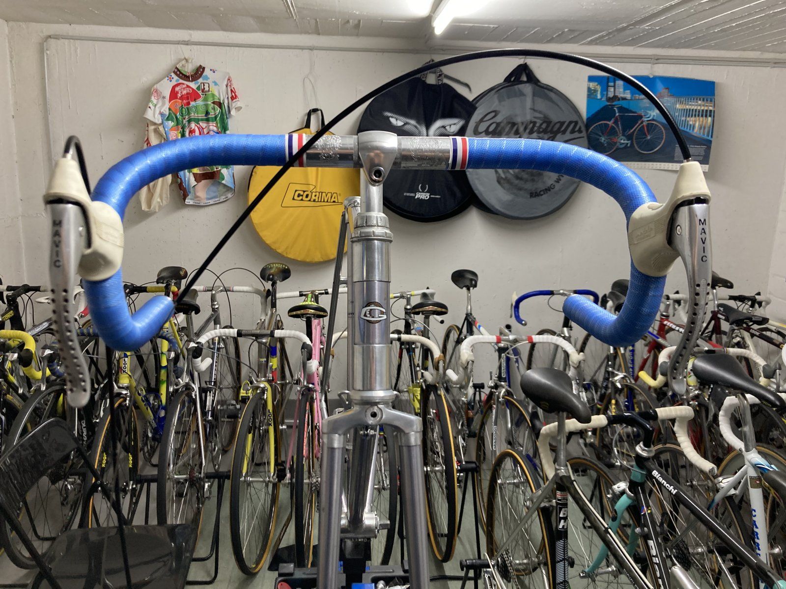

Ich hatte mir das neulich mal aus blauem, weißen und roten Isolierband selber gebastelt aber dann doch nicht für das gelbe Bertin verwendet. Wenn du das Weiße genau zur Hälfte auf das rote legst und dann wieder mit dem blauen das weiße zur Hälfte abdeckst und zum Schluss genau an der Kante des darunterlegenden weißen Bands das blaue abschneidest hast du ein schönes Tricolore Abschlussband in 1 1/2 Breite eines Isolierbandes - genau richtig .
… hab’ noch welches übrig - ca. 15cm lang pro Streifen
