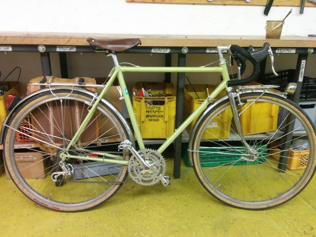

Ich wohne in FR, sehe aber jetzt da nix was ich haben wollen würde. Wenn jemand an was von dem Rad Interesse hat, kann ich’s mir gerne anschauen → Unterhaltung.
Am ehesten Front-GP, Licht, Vorbau, LRS (650B auf Stahlfelgen?)... Kann ja sein, dass jemand da was braucht..
Ja, an dem Licht und dem Front-GP bin ich auch kurz hängen geblieben :) Ich kann jetzt natürlich aus der Ferne nix auf die Größe schwören, aber ich würde fast behaupten das ist 700C.
