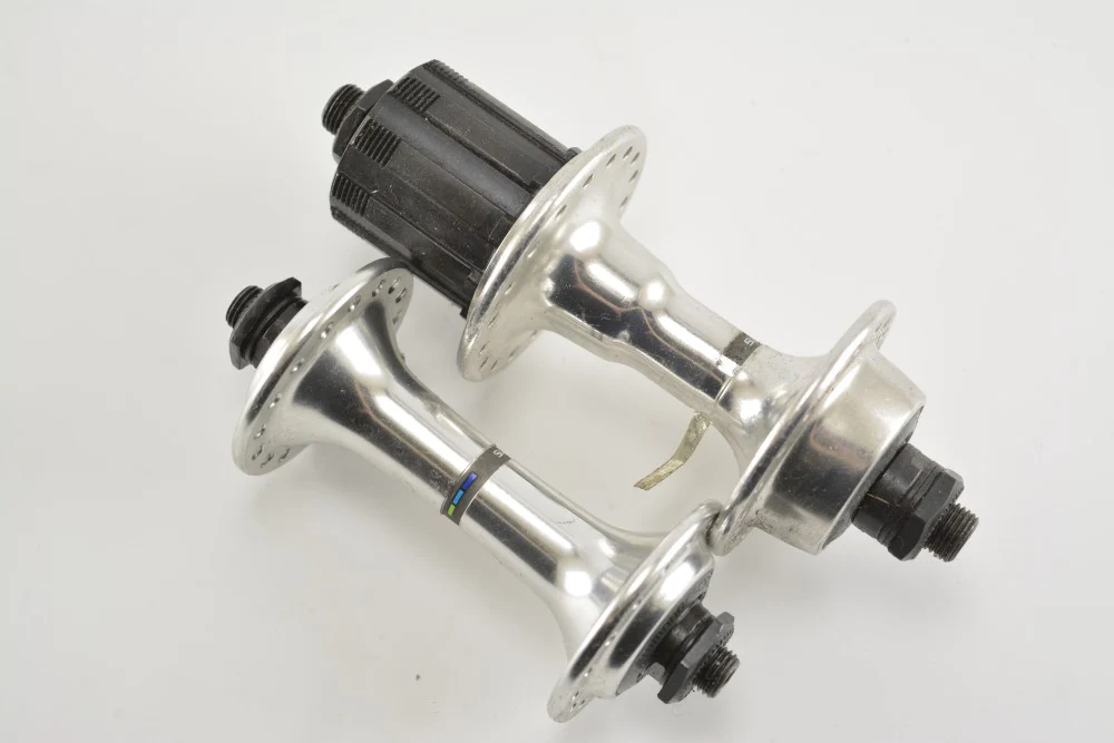

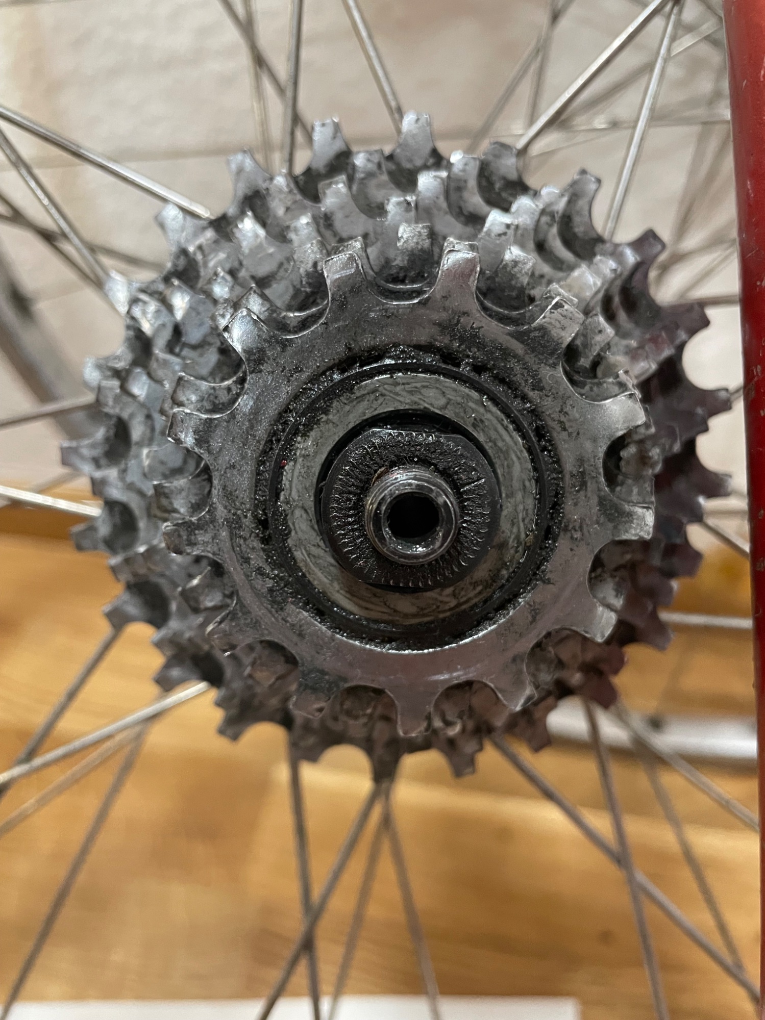

Ich bin Besitzer einer Shimano Santé Gruppe, welche ich gerne auf Vordermann bringen möchte. Bei der Hinterradnabe (FH-5000?) und der Kassette (CS-5000?) handelt es sich noch um das Uniglide System. Meine Frage wäre jetzt, ob ich von einer Hinterradnabe mit Hyperglide (FH-5001?) den Freilaufkörper ausbauen und an der anderen Nabe verbauen kann ohne letztere aus dem Hinterrad ausbauen zu müssen. Wie kompliziert wäre das und benötige ich dafür spezielles Werkzeug?

Wenn du Glück hast, nur 10mm Inbus für die Hülsenschraube, die den Freilauf befestigt.. bin mir aber nicht sicher..

Das funktioniert nicht, weil die Systeme vollkommen unterschiedlich sind: Es ist nicht möglich, einen modernen HG-Freilaufkörper auf eine UG only - Nabe zu montieren. Und ohne Ausbau des Hinterrades geht das schon gar nicht: Um am Freilaufkörper zu arbeiten bzw. diesen zu demontieren, muß das HR natürlich auch ausgebaut werden.
Aber der FH-5001-Freilaufkörper wird trotzdem nicht passen auf die Sante-Nabe FH-5000. Ich erinnere mich, das mal versucht zu haben. Hat nicht geklappt.

Hä??? Wie wilst du einen Freilauf tauschen, ohne das Hinterrad auszubauen? Wie soll das denn funktionieren… und warum? Du wirst doch wohl das Hinterrad rausbekommen…
Vielen Dank für die schnellen und zahlreichen Antworten. Die Meinungen zum mit einem Wechsel des Freilaufs verbundenen Aufwand scheinen auseinanderzugehen. Ich wollte auf jeden Fall die Nabe nicht extra ein- und ausspeichen müssen. Ich werde daher vermutlich zunächst erstmal bei Uniglide bleiben.

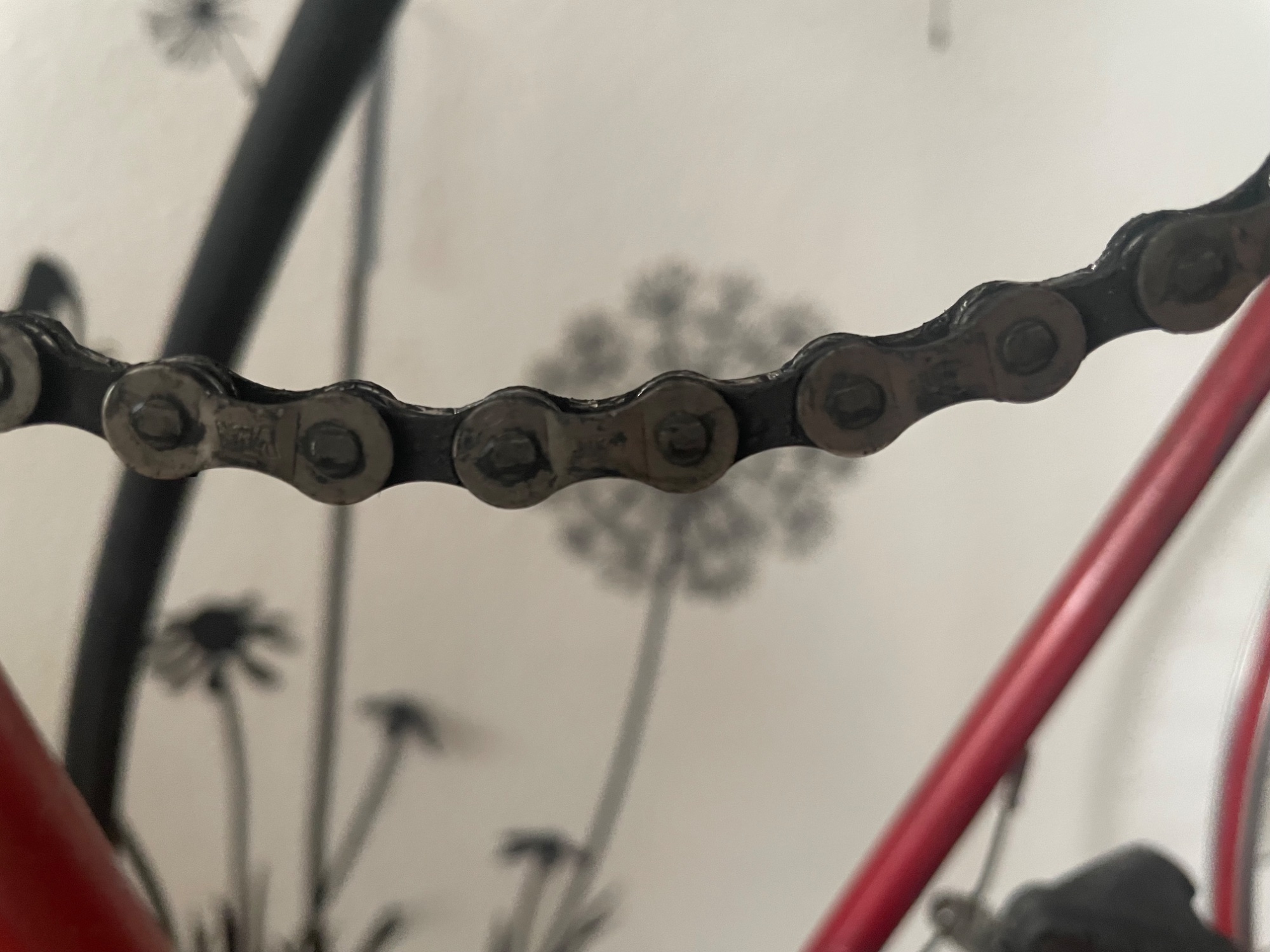

Ich habe zu dem Fahrrad auch noch eine Uniglide-Kette. Ich habe sie mit einem Kettennietdrücker geöffnet und ihre Längung mit einer Kettenlehre (TL CN-42) gemessen. Auf einzelnen Abschnitten ist die Kettenlehre in die Kettenglieder hineingeglitten. Ich habe dazu mehrere Fragen.
  • Wie ist das bei Rennrädern aus den 80ern zu bewerten? Kann man die Kette trotzdem noch verwenden?

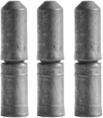

  • Kann man zum Schließen der Kette den vorhandenen Bolzen wiederverwenden. Benötigt man zu diesem Zweck ein spezielles Werkzeug zum Nieten der Kette (Roloff-Revolver). Ersatzstifte wie bei modernen Ketten habe ich für Uniglide-Ketten nicht gefunden oder kann man diese auch für Uniglide-Ketten verwenden?
  • Kann man zum Schließen der Kette auch ein Kettenschloss (SM UG-51) nutzen. In dessen Spezifikationen ist die Kette CN UG-51 aufgeführt, nicht jedoch ältere Uniglide-Ketten.
  • Kann man Hyperglide-Ketten wie z. B. die CN HG-71 bei Uniglide-Kassetten (und Schaltröllchen) verwenden?

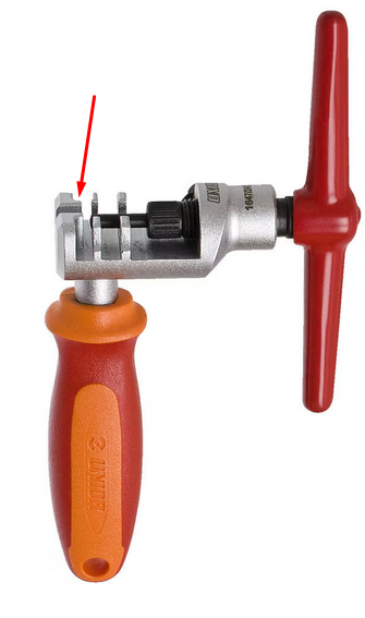

Zum Verschleißprüfen muss die Kette nicht geöffnet werden. Vernieten soll man HG-Ketten immer mit dem speziellen Shimano-Niet, der vorne einen Dorn dran hat, mit dem man ihn besser einfädeln kann und den man hinterher abbricht.
Zum Vernieten kann man jeden Nietdrücker nehmen. HG-Kettten haben aufgeweitete Außenlaschen, so dass sich ein Nieter mit erhöhter Auflage empfiehlt (kann auch sein, dass es gar keine mehr mit glatter Auflage gibt).
Aber mal was Andres: Warum soll zum Tauschen des Freilaufs das Rad ausgespeicht werden müssen? Es ist doch sogar besser, wenn man einen Hebel hat. Die Speichen stören doch bei keiner Arbeit an der Nabe. Zu dieser Generation Naben muss es Kombifreiläufe geben (7-fach), denn bei der 1 Jahr später erschienenen 600 Ultegra waren solche verbaut. Ich kann mir nicht vorstellen, dass die Konstruktion so abweicht, bei wie xagt gleicher Bauart der Nabe.
Das stellt kein Problem dar, HG-Ketten von Shimano kannst Du nutzen.
Allerdings funktionieren manche Ketten mit dem alten UG-Standard deutlich besser (zum Beispiel die Wippermann Connex 808).
