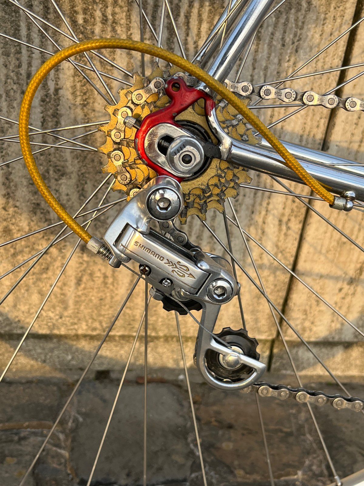

(Die Zughülse ist jetzt besser geführt als auf dem Foto)
Und gleich noch eine Frage hinterher:
Was ist denn von dieser Baureihe (Nummer kenne ich nicht) zu halten bei der die Beschriftung gelb war?
Hat dich erledigt, danke.
Auch am Handy kann ich nun doch hinten 6 Ritzel erkennen. 🙂
