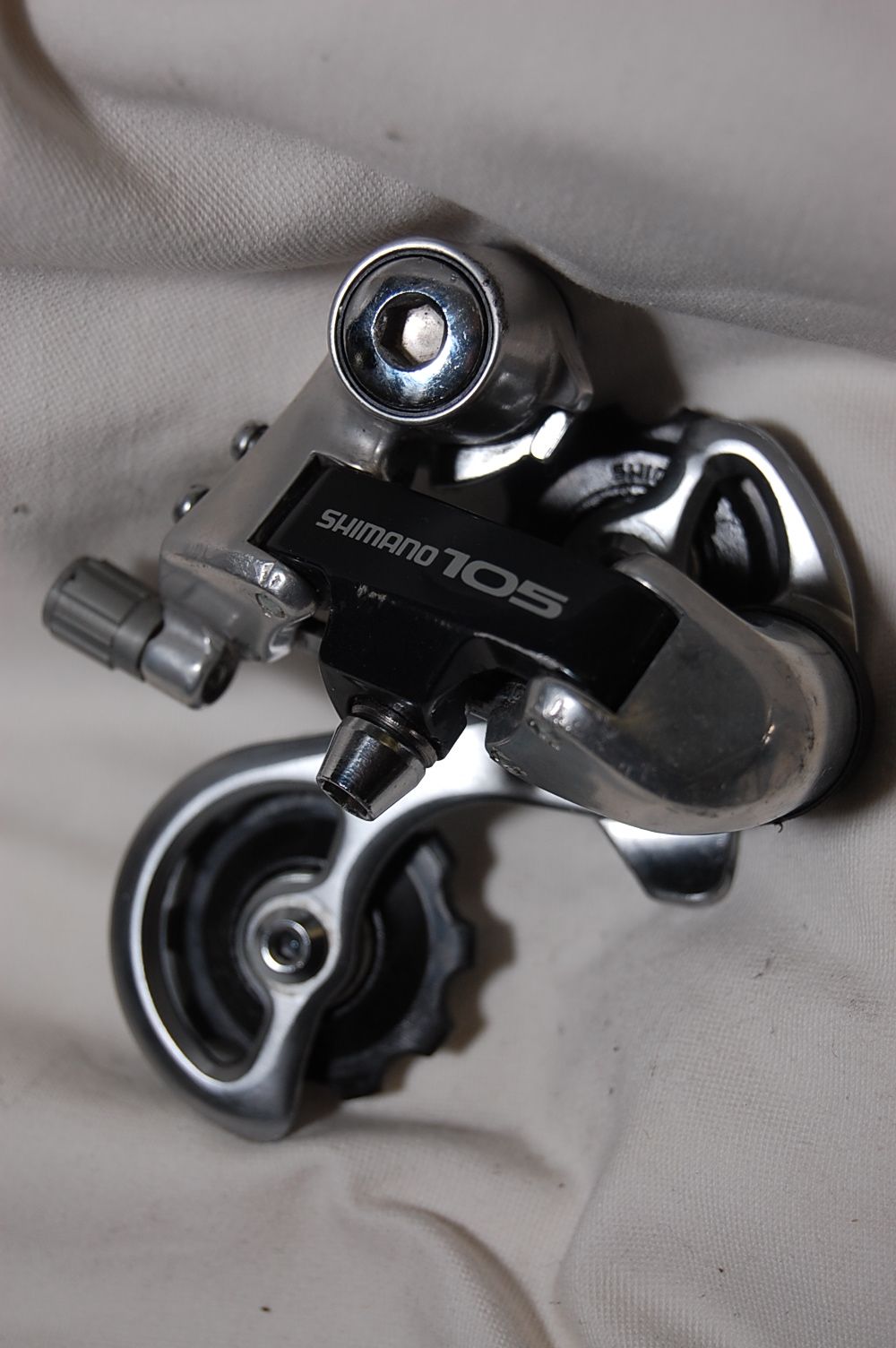

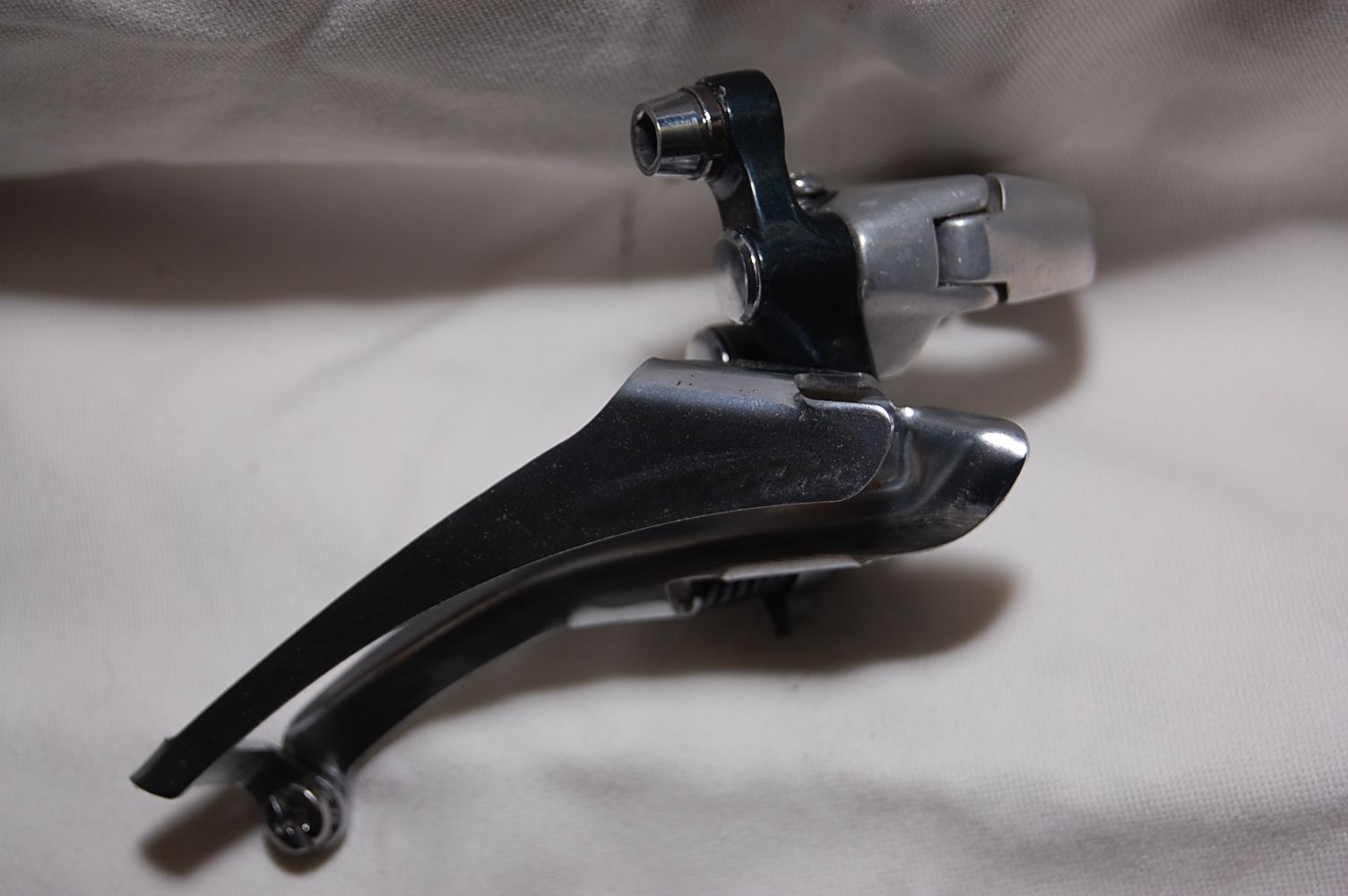

Eine Schaltgruppe aus der 1050- Serie (1987 - 1988):
Da habe ich momentan keine Verwendung für.

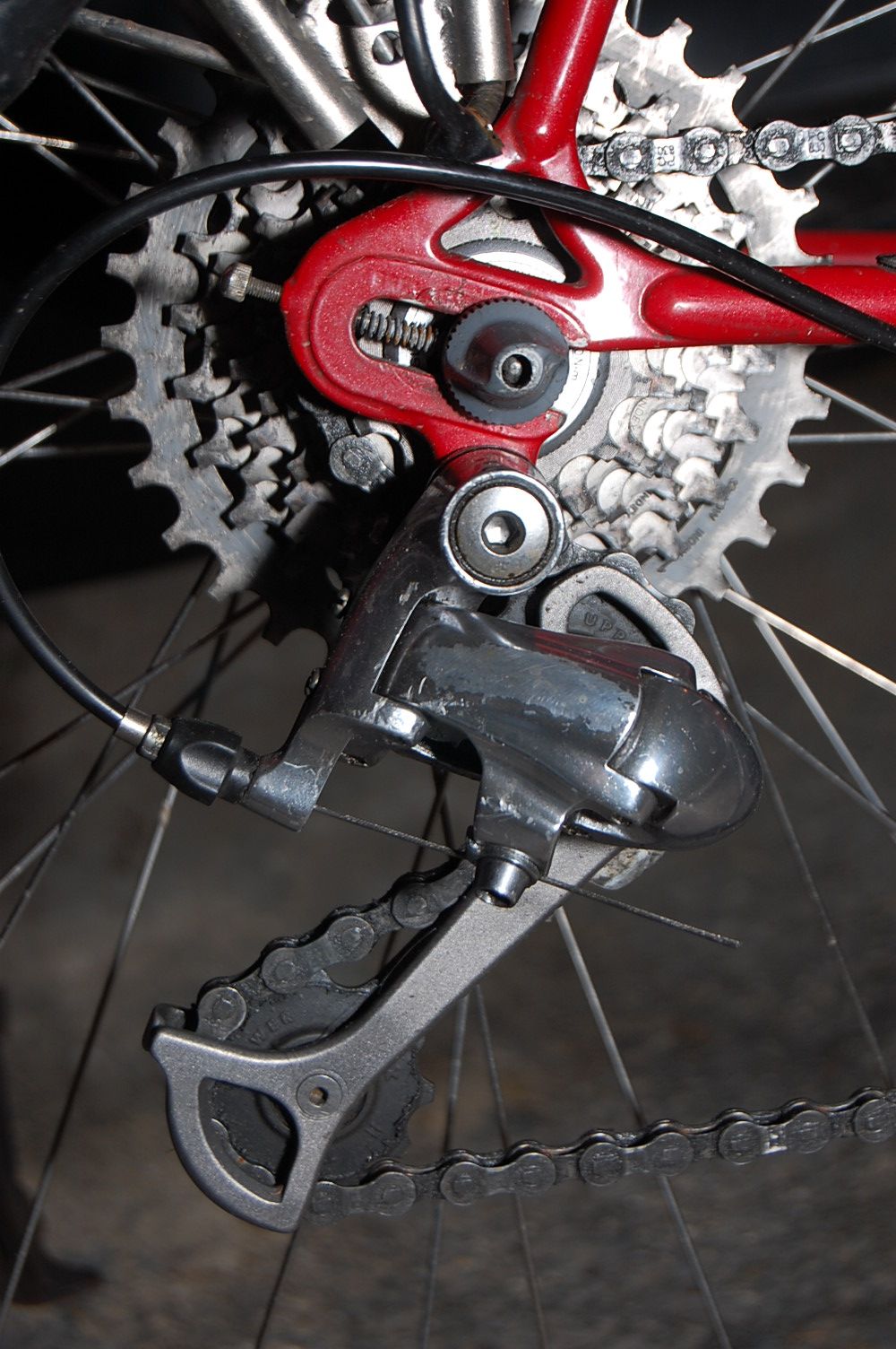

Dann habe ich noch ein neueres RD 5600 (GS) an meinem Randonneur:
Hier auch mit Tacx Röllchen.
Es bedient eine 8-fach Kassette aus UG-Kränzen mit bis zu 32 Zähnen auf einer 600-er (FH6402) Nabe.
Angesteuert wird es von Campa Veloce 10-fach Ergopower Schalthebeln - funktioniert Hervorragend!

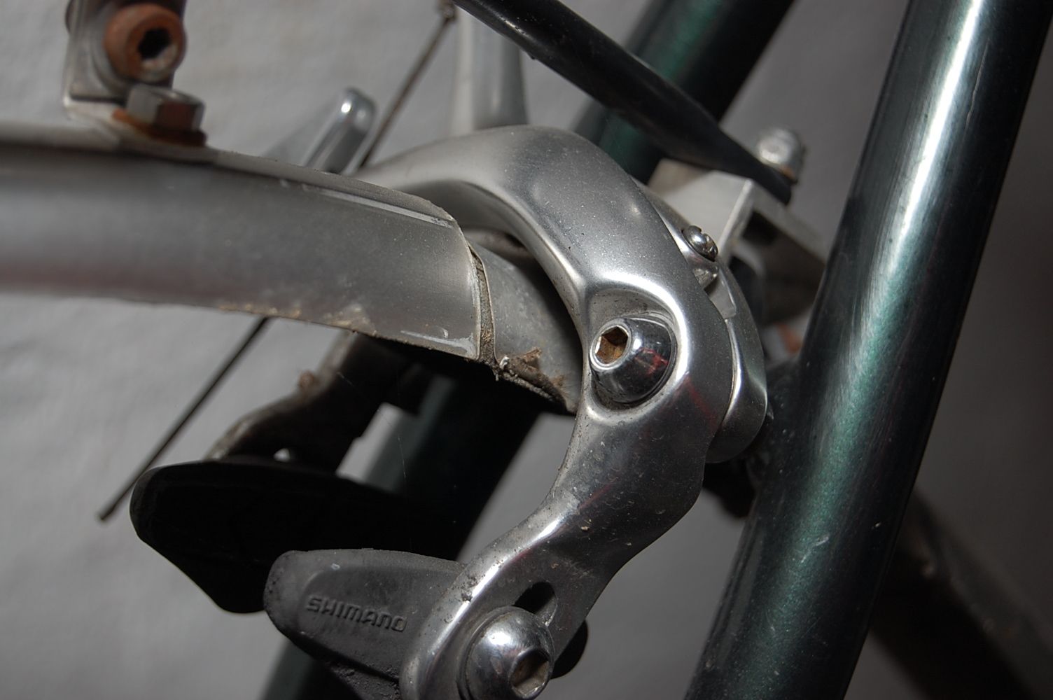

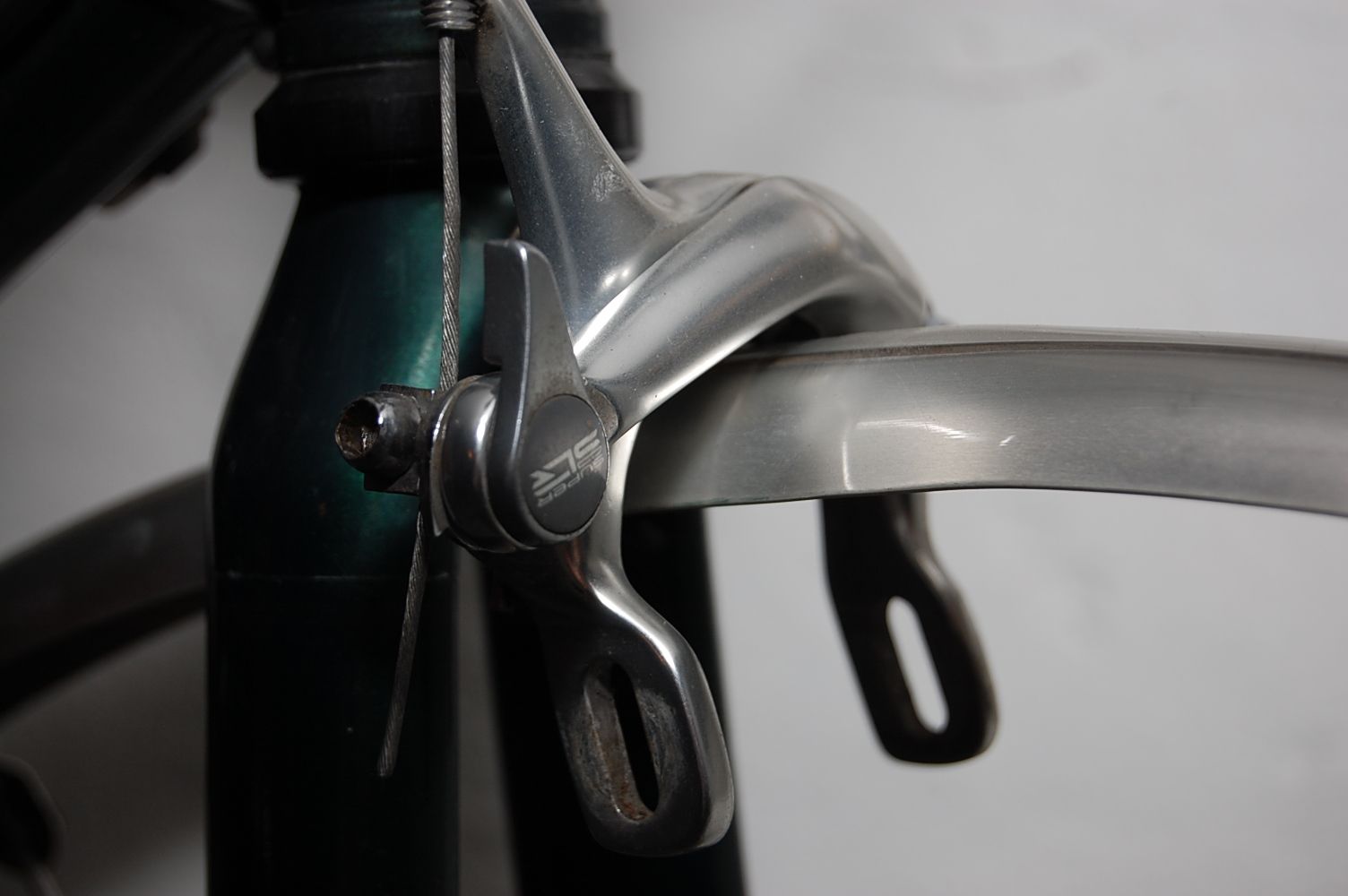

Dann hab' ich noch einen Satz Bremsen BR 5500? in lang (47 - 59 mm) an einem Alltagsrenner mit Schutzblechen und 32 mm Bereifung (hier bei der Wartung):
Die Funktion - Einwandfrei, wie alle anderen vorgenannten Teile auch!

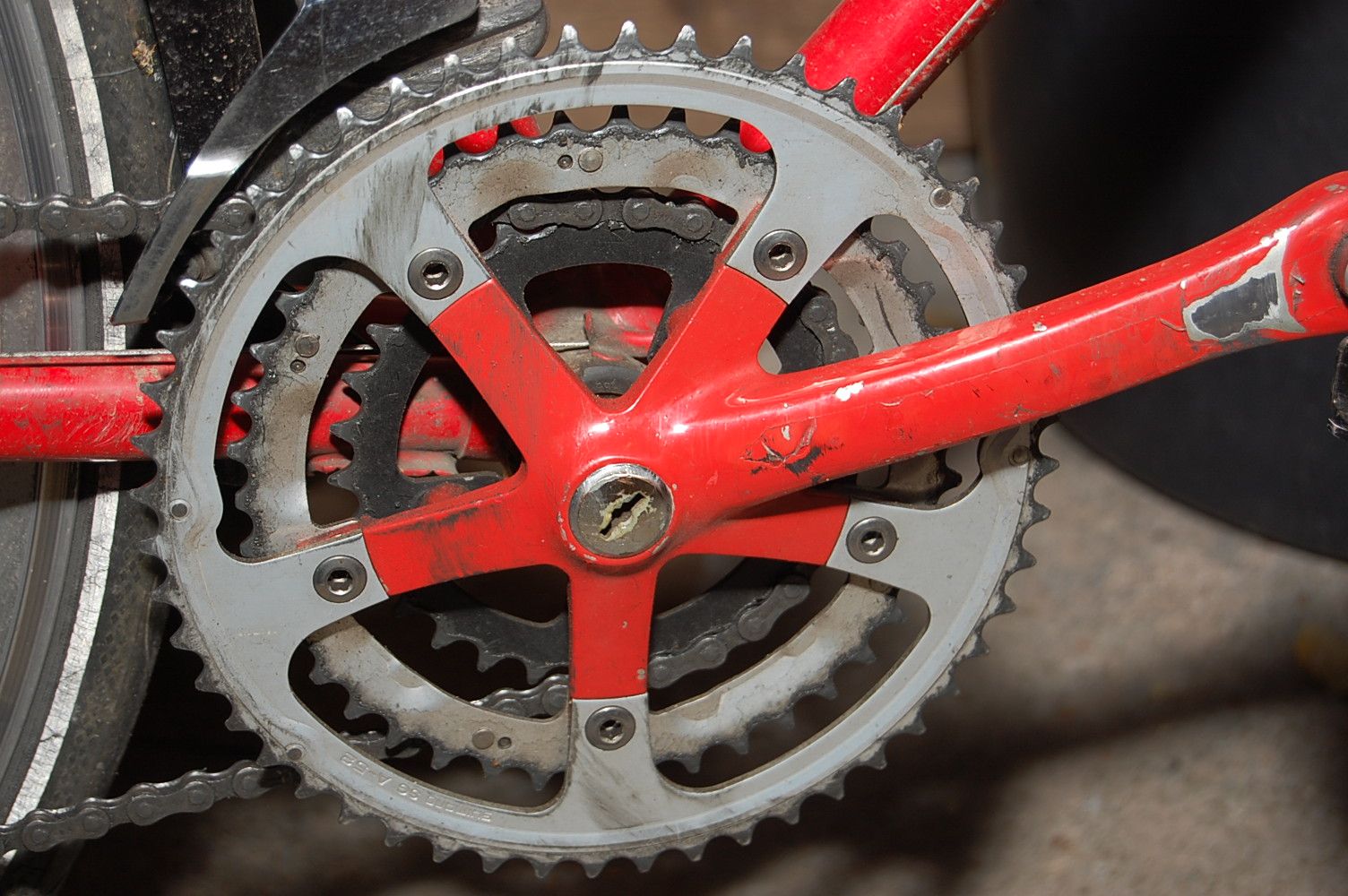

Die 105-er SC Kurbel sieht ja so schon nicht so schön aus.
Als sie dann zu verkratzt war hatte ich ihr etwas Farbe spendiert.
Erst sah's gut aus, dann nicht mehr.
Jetzt ist sie an dem Stadtrad meines Vaters, dem ist das herzlich egal:

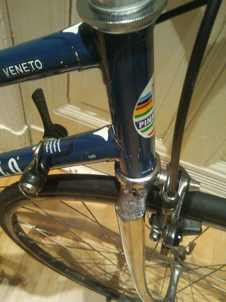

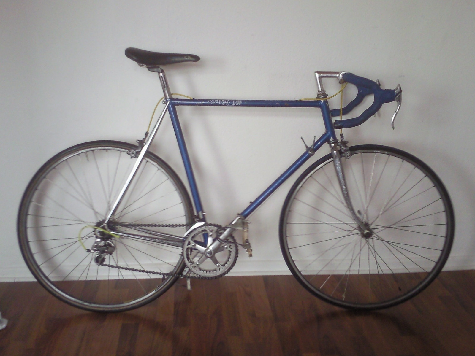

hier hab ich auch noch gefunden. hatte ich mal. n olympia mit 105. (bremszangen, schalthebel und innenlager waren 600) + mavic ma40 felgen. eigentlich ein top hobel. war mir nur zu groß

abgesehen davon, sind die bremsen der 105sc, meiner bescheidenen meinung nach, bis heute das beste, was den markt je gesehen hat.
Die BR 1055 aus der 105SC Gruppe sind gut, aber die neueren (BR 5500) sind auch nicht schlechter. Die Mechanik und Kinematik ist wahrscheinlich kaum verändert worden. Aber die BR 5500 sind schöner weil Alu unlackiert (wenn sie nicht gerade mit der gelben Beschriftung daher kommen). Und gegen die gelbe Beschriftung hilft Abbeizer...
