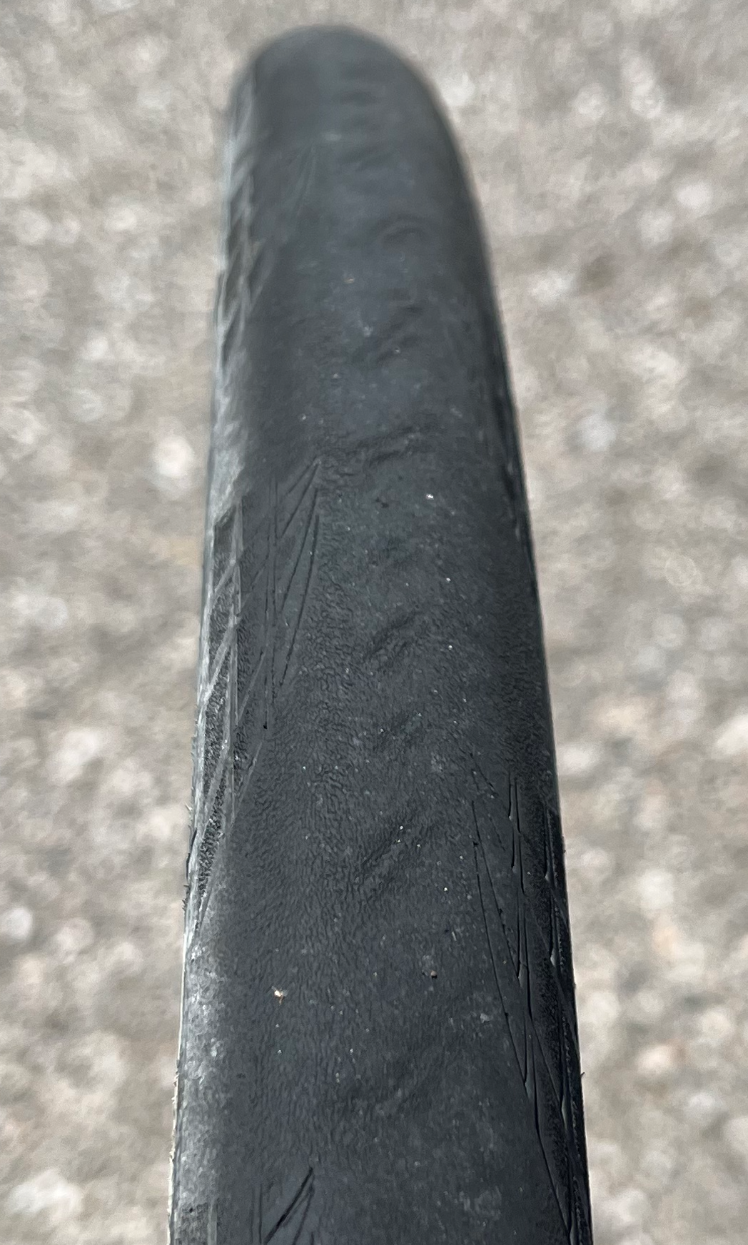

Meine 28mm 5000er sehen vorne nach 15.000 und hinten nach 10.000 so aus.
Solange die Verschleissmarken noch gut sind, stört mich das aber nicht, denn die Pannenanfälligkeit hat deswegen nicht zugenommen und die Fahreigenschaften haben sich auch nicht merklich verschlechtert, somit alles gut.

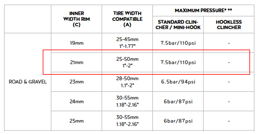

Zur Felge und zum Druck:
Habe auch die Oquo-Felgen (45Team mit ZR1-Naben). Hatte da mal auch testweise mal 5000S TR 30mm drin. Bei 5kg weniger Gewicht als du bin ich nie unter 4,5bar tubeless gefahren; eher mit 5bar.
Die Felgen sind Hakenfelgen (mit etwas kleineren Haken). Die zulässigen Drücke stehen auf einem Aufkleber an der Felge. Habe ich aber gerade nicht parat. Bei 25er Reifen sind sie aber für 7,5bar freigegeben.
Auszug auf dem Handbuch:
Nein, du musst nichts besonderes beim Druck beachten (s. unten).
Zum erstmaligen Aufpumpen mit Dichtmilch brauchst du aber möglicherweise einen Tire Booster oder einen Kompressor. Falls du durch die Orbea-Tubeless-Ventile einfüllen willst, brauchst du wahrscheinlich eine Spritze mit entsprechend dünner Nadel/Einfüllhilfe sowie eine Milch, die die Einfüllhilfe nicht sofort verklebt. Daher würde ich auf keinen Fall gleich einen Liter irgendeiner dir unbekannten Dichtmilch kaufen. Von milKit gäbe es verschiedene Starterkits...
Danke - aber wie kommt es, dass Continental so viel weniger als Maximum angibt? Die schreiben was von maximal 5 bar bei Hook. Oder geht es bei Orbea eher um einen hypothetischen Sonderfall, bei dem ein Reifenhersteller als Maximum zB 8 Bar angibt, was DANN aber zu viel für die Felge wäre?
ps: du hattest die 500S TR "testweise" drauf - warst Du unzufrieden?
