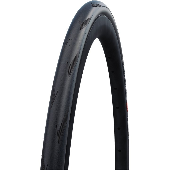

Würdet ihr da eher auf den Schwalbe Pro One in 34mm (28 € / Stück)

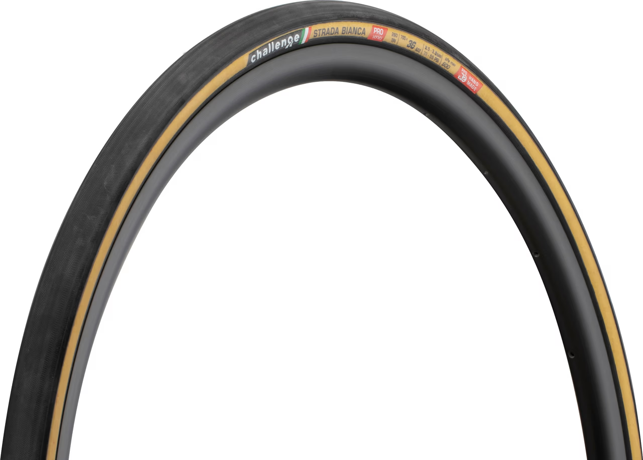

oder die Challenge Strada Bianca in 36mm (35 € / Stück) gehen?
Die Challenge sollen ja super komfortabel sein oder sind die overkill für schlechte Straßen?

Nimm den Challenge! Ich fahre selbst den 36er auf meinem Zweitgravel als „Winterreifen“ (gleich kommt wieder das Gejammer wegen Nässe, ich weiß ;) ), auf dem Reiserad mit Anhänger und Gepäck und mit wenig Luftdruck im Sommer auf dem Gravel.
Die Montage geht super leicht, wenn man sich vorher damit beschäftigt! Ich habe hierzu auch schon öfter geschrieben im Forum. Das Geheimnis lautet Babypuder! Damit montiere ich dir den beschriebenen Reifen auch in NEU auf jede Felge ohne Heber. Ja, früher mal hat es im Keller bei mir auch geknallt und ich war übel genervt von der scheinbar unmöglichen Montage. Das löst du aber mit dem Babypuder - streich den Reifen innen und den Schlauch ausreichend damit aus bzw. ein, bei TL nur den Reifen und es wird spürbar leicht gehen; ich wiederhole: sogar ohne Heber auch beim neuen Reifen. Auf Gravel ist der Reifen eine Bank und aufgrund der BW-Karkasse Ultra komfortabel. Nimm entsprechend den Druck runter - ich fahre da auf einer Mischung von Aspahlt-Champagner-Gravel im Sommer mit etwas über 2.5 Bar bei 65 kg. Mit Gepäck ist es natürlich mehr.

Geht auch bei TL: Einpudern —> Reifen drüber ziehen über beide Flanken —> Aufpumpen und Reifen in beide Flanken Reinploppen lassen —> „Wirken“, also 24 h stehen lassen —> Luft ablassen —> Reifen auf einer Seite runter nehmen —> Puder auswischen (grob reicht) —> Reifen komplett montieren —> Aufpumpen und Milch rein —> fertig :)
