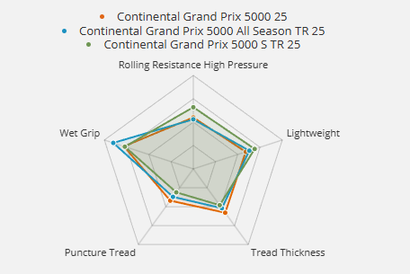

Gibt es eigentlich einen Unterschied zwischen den Conti 5000 und den Conti 500 TR, außer dass letztere Tubeless-Ready sind? Sind halt 10€ Differenz.
Und ist die deutlich teurere All Season-Variante merkbar anders? Die wiegen nämlich direkt 80g mehr, über 25% dazu.
Nein, die sind alle absolut identisch, variieren nur bei Gewicht und Preis. 😎
Hier der GP 5000 Clincher mit 100g Butyl gegen die TR-Konkurrenz aus eigenem Hause mit sehr wenig Dichtmilch (mit TPU oder Latexschlauch sehen die Ergebnisse anders aus):
https://www.bicyclerollingresistanc...000-as-tr-vs-continental-grand-prix-5000-s-tr
Hier der GP 5000 Clincher mit 100g Butyl gegen die TR-Konkurrenz aus eigenem Hause mit wenig Dichtmilch (mit TPU oder Latexschlauch sehen die Ergebnisse anders aus):
Wobei 20 ml Dichtmilch, welche bei den Tests verwendet wird auch praxisfern sind. Mit 50-80 ml Milch steigt auch der Rollwiderstand.
Einen 125g Butylschlauch durch einen leichten TPU zu tauschen hingegen verringert nochmal den Rollwiderstand deutlich.
Der GP5000 S-TR und der normale GP5000 liegen in der Praxis vermutlich deutlich näher beeinander.
