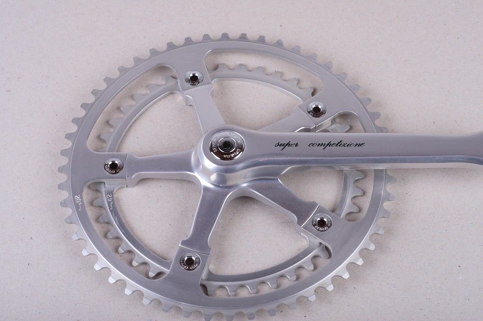

Ofmega Kurbeln
Die CX ist sehr schön angephast auch rückwärtig. Die Rückseite ist nur Teilpoliert, der Stern zeigt eine Gussoberfläche ohne Nacharbeitung.
Anhang anzeigen 1083702Anhang anzeigen 1083704Anhang anzeigen 1083705Anhang anzeigen 1083706
Das mit der mäßigen Nacharbeitung gilt auch für die Mistral. Eigenartigerweise hat die linke Rückseite diese Ausfräsung wie vor. Die rechte antriebsseite jedoch nicht. Irgendwie etwas unentschlossen. Oder wie es in Italien heißt "bella figura"
Anhang anzeigen 1083710Anhang anzeigen 1083712Anhang anzeigen 1083711

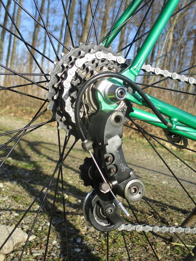

Das Plastik-"Mistral" Schaltwerk war wie Popart auf Rädern (und brachte sicher viel Geld in die Kassen), aber qualitativ war es natürlich nur ein Gimmik.
Bist Du dieses "Gimmick" selbst schon gefahren?
Hier mein schon früher veröffentlicher Erfahrungsbericht:
Über die Plastikteile hab ich auch schon viel Übles gehört, weil ich aber nun mal neugierig bin, hab ich mir die beschimpften Ofmega Teile gekauft.
Nach mehreren Ausfahrten in der vergangenen Zeit ist mein Eindruck sehr positiv.

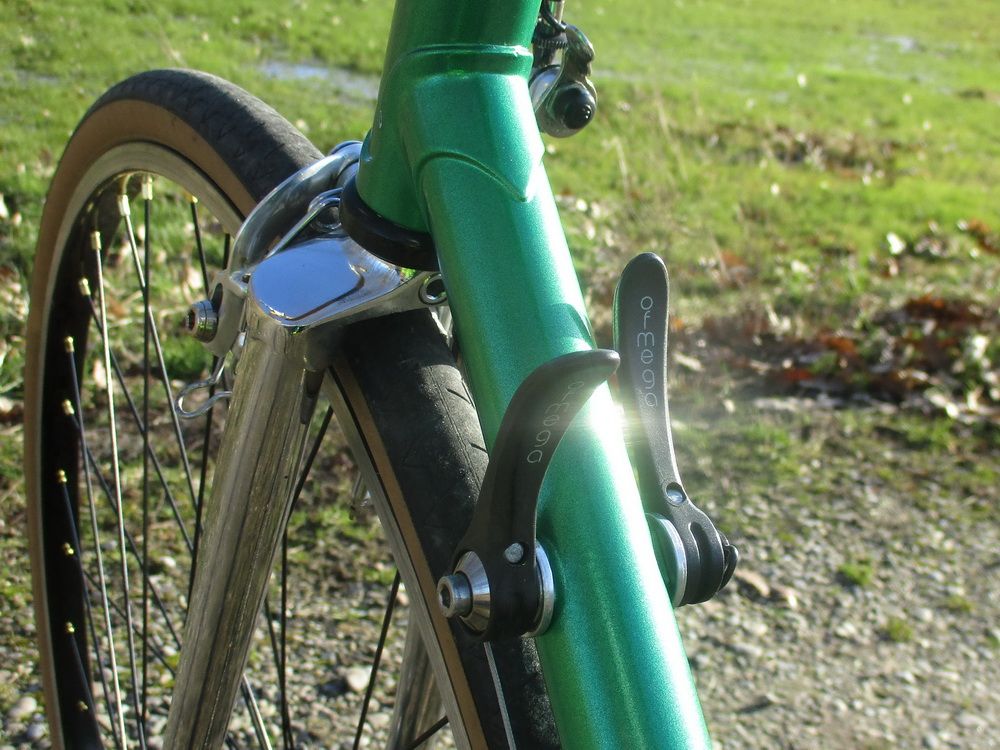

Zu den Schalthebeln:
Während bei Reibschaltung zwischen Stahlhebel und Kunststoffscheiben die Fixierung eingestellt wird, ist diese bei Kunststoffhebeln umgekehrt. So ziemlich keine Metallhebel/Messing-/Kunststoffscheiben-Kombis,
weder in den 80ern (Sachs, Shimano, Campagnolo) noch in jüngster Vergangenheit (Gian Robert) waren so einzustellen, dass sie sich nicht selbst verstellten und dabei leicht zu schalten waren,
Entweder leicht schalten und "Automatik" bei Wiegetritt oder schwer schalten und die Kette bleibt liegen.
Die Gian Robert hab ich so angeknallt, dass Kollegen schmerzhaft das Gesicht verziehen, wenn sie es versuchen sie zu bewegen.
Der Ofmega-Hebel ist tatsächlich der erste den man so leichtgängig feststellen kann, dass er leicht schaltet und Schaltwerk und Umwerfer zuverlässig in Position bleiben. Das war meine erste Überraschung.
Der Kunststoff des Mistral Schaltwerks hat die Jahrzehnte gut überstanden. Schaltzugaufnahme und -Klemmung sind auf drehenden Bolzen gelagert. Dadurch wird der Zug nicht gebogen. Tatsächlich ist der Ritzelwechsel sehr leichtgängig. Insgesamt hab ich noch nie eine Unterrohrhebel-Schaltwerk-Kombi gefahren, die so wenig Handkraft erfordert. Das war die zweite Überraschung.
Die dritte war, dass das Schaltwerk kaum ausgenudelt ist. Der Schaltkäfig bleibt schön weit von den Speichen weg, das hab ich mit dem Victory-Schaltwerk ganz anders erlebt. Die Messingbuchsen waren da schnell verschlissen und der Käfig landete in den Speichen. Meinen Kumpel hat es ein Schaltauge gekostet.
Wie sich andere Kunststoff Schalthebel verhalten, kann ich nicht sagen, die Ofmega sind jedenfalls gut.

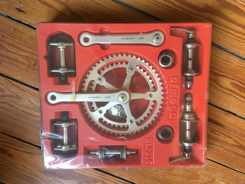

Ist das hier vielleicht für jemand von euch interessant? Ein NOS Ofmega Super Competizione Gruppe noch im Karton.

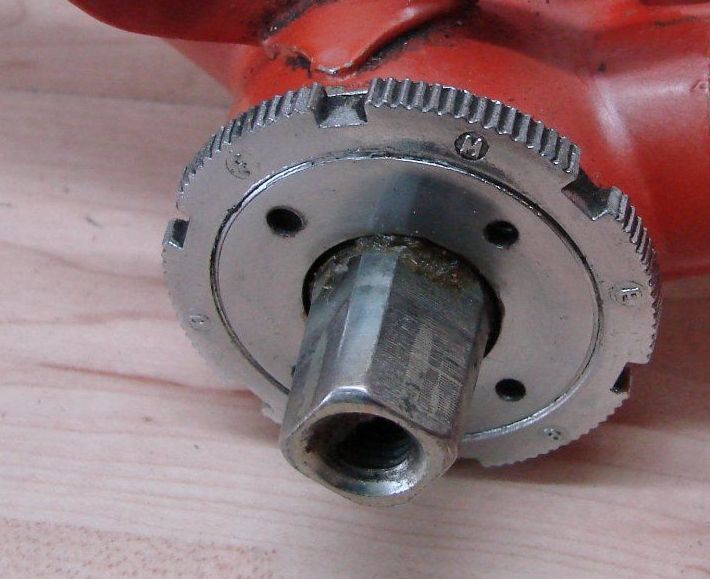

Habe bisher nur ein Foto - kann jemand dieses Lager identifizieren ? Bei VeloBase finde ich es nicht.
