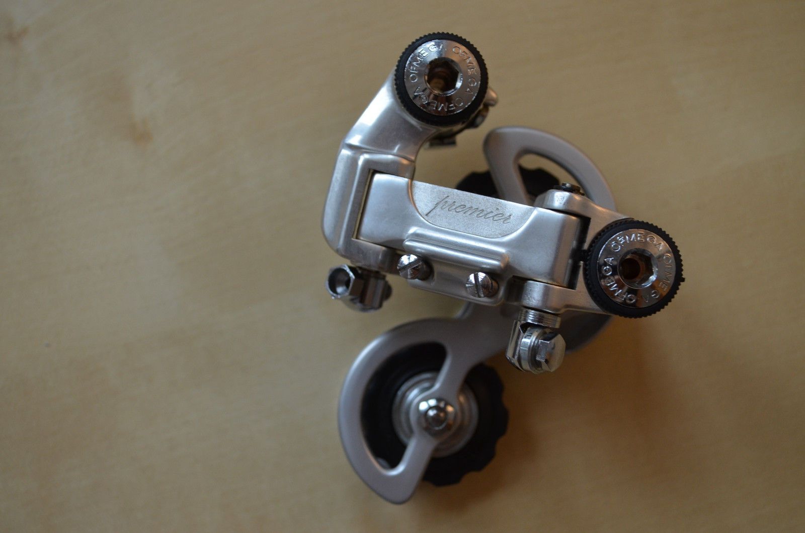

Wer allerdings ein wenig stöbert, der stolpert über weitere Schaltsets wie das Premier oder das Master und sogar eininge Bianchi gelabelte Versionen

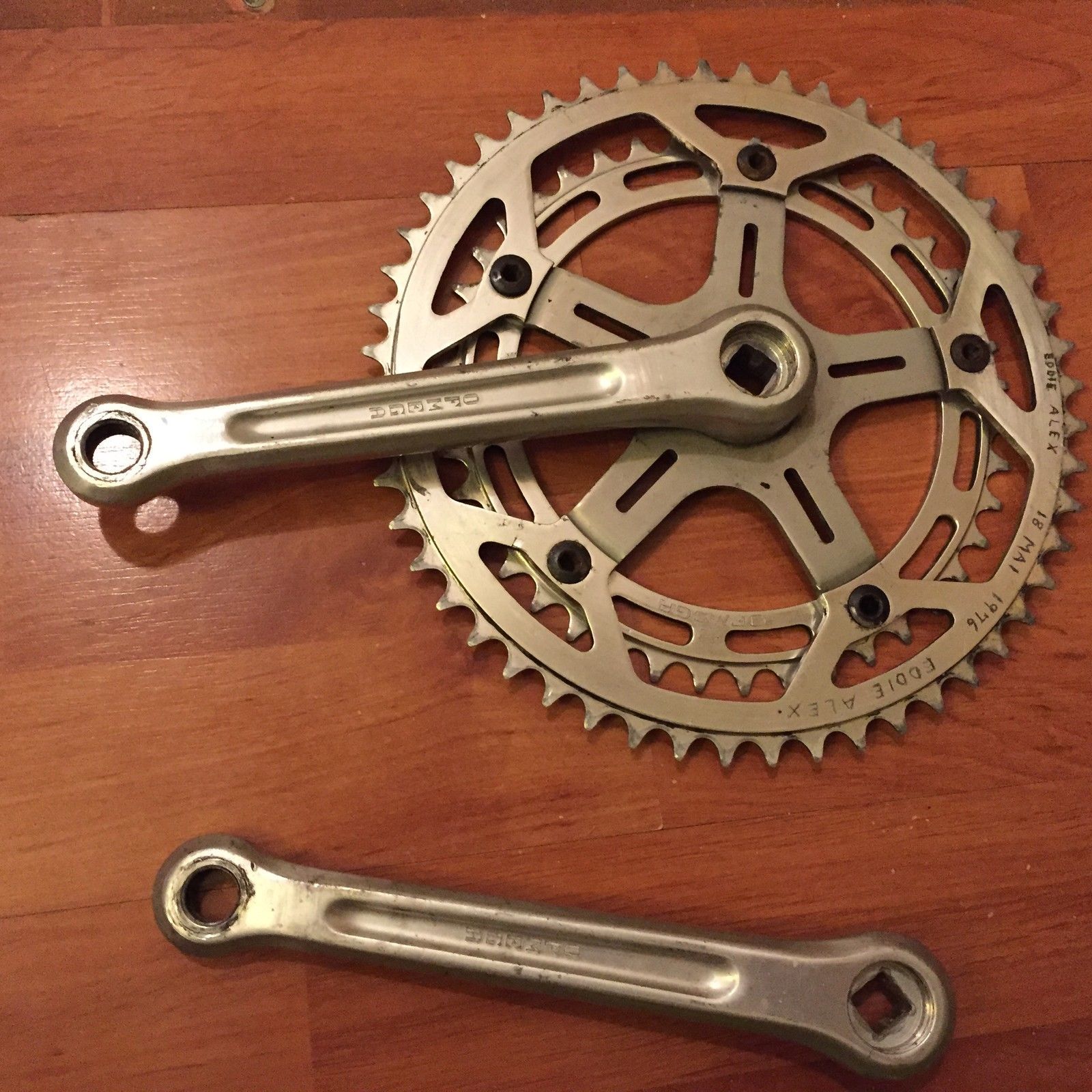

Hmm, im Link heißt es, daß Ofmega Anfang der 1980er Jahre in der Lombardei gegründet worden wäre. Das kann aber nicht so ganz stimmen, da sich diese angeblich auch von Ofmega produzierte und sehr einfache Kurbel bereits an vielen Radln und Clubracern ab Anfang der Siebziger findet.
Was ist denn an der angeblich bestehenden Querverbindung zu Gnutti dran?
Die Kurbel gibt es in drei oder vier Variationen > Kettenblattverschraubung, wollte ich nur mal anfügen

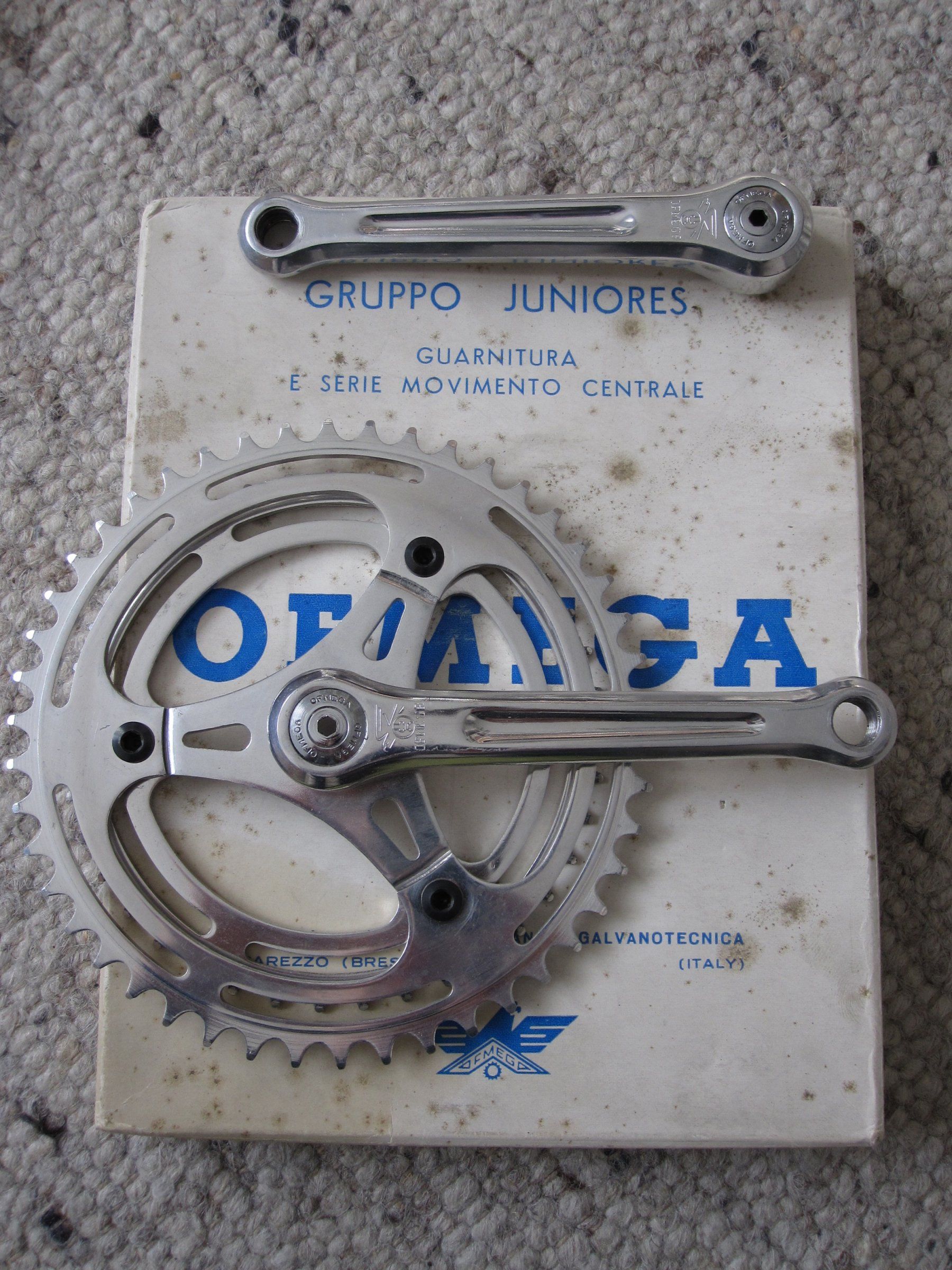

Ich haben hier noch ne Kinderkurbel von ofmega, würde behaupten, die stammt auch noch aus den 70ern. Wenn ich wieder zu hause bin, schaue mal, ob die nen Datecode hat.

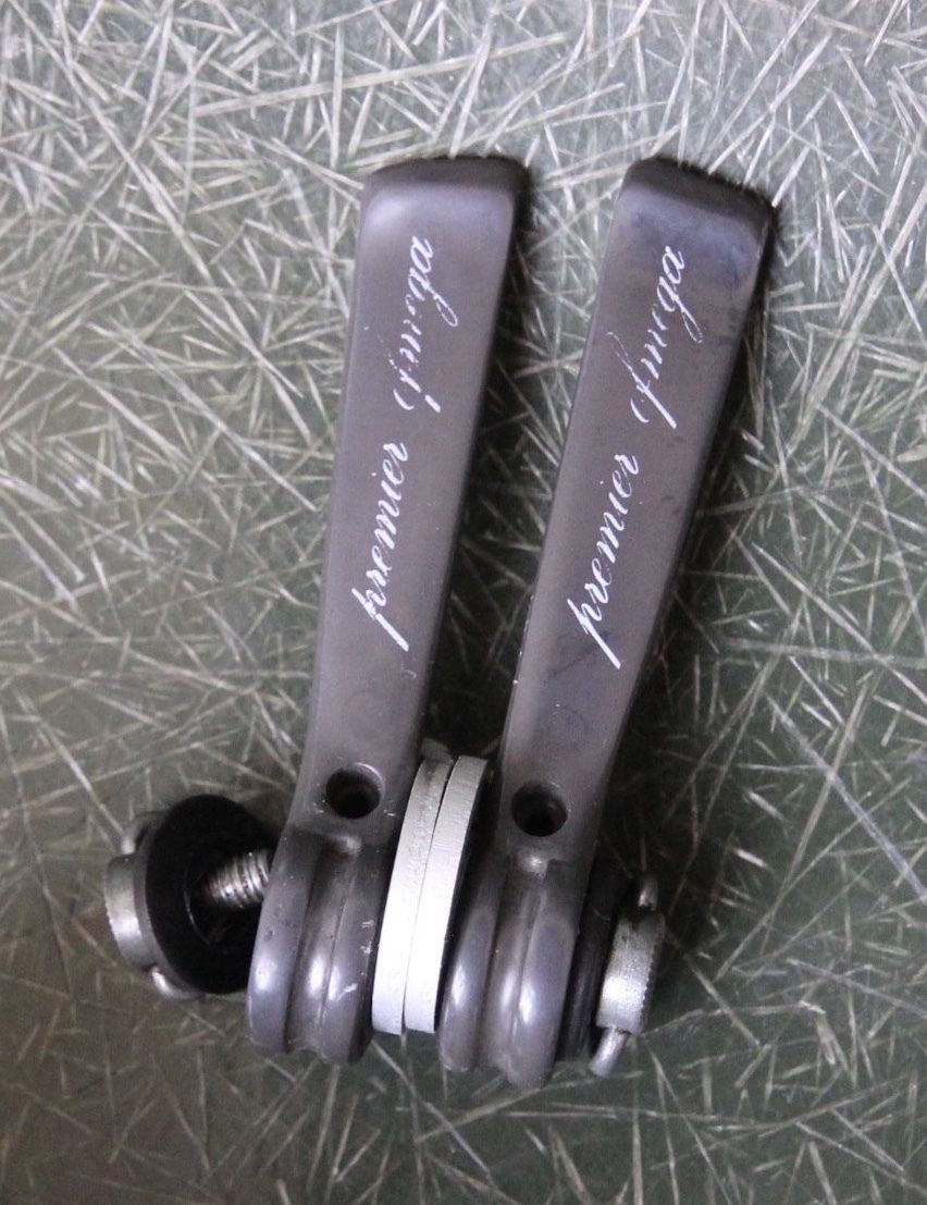

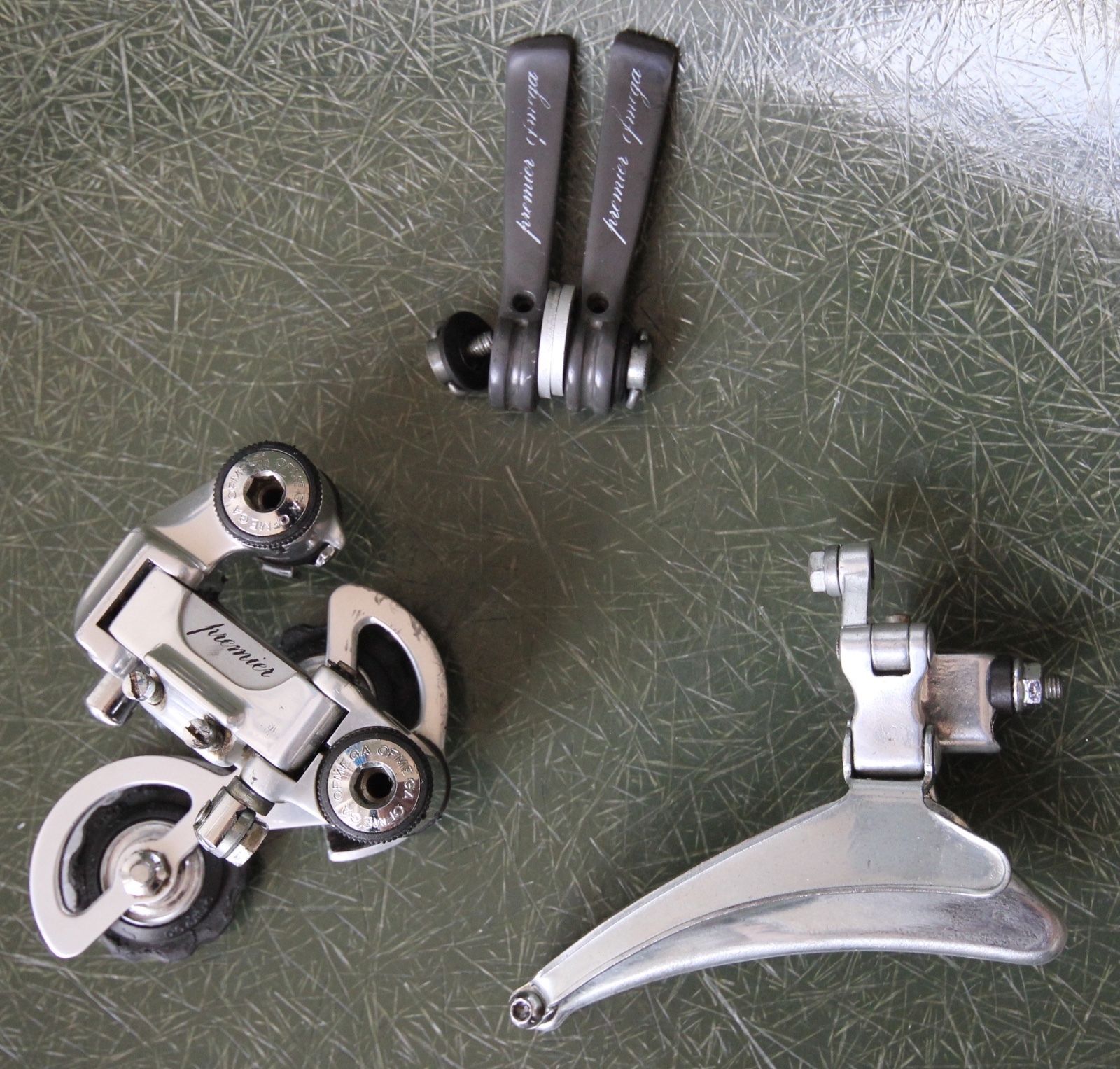

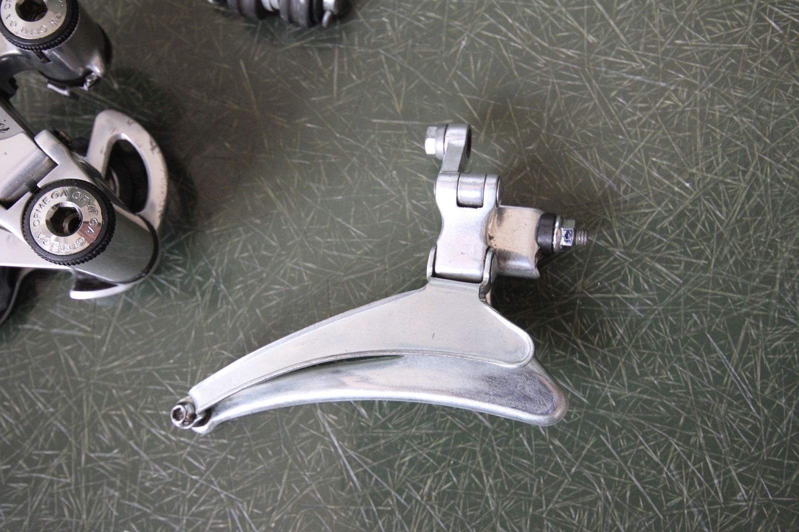

An diesem Rad sind auch schon alle Highlights verbaut: Die Mistral Kurbel und die
Premier Schalterei (s.o.).
Das fast baugleiche Master Schaltwerk habe ich verbaut, das musste man nachbearbeiten,
weil die Passung an der Befestigungsschraube zu straff war. Schaltet jetzt sehr gut, trotzdem
ärgerlich.

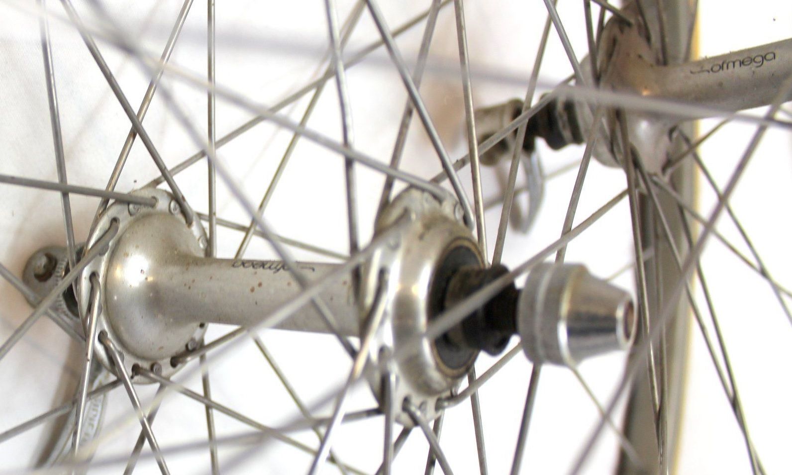

Wenn sie da sind, dann werde ich mal die industriegelagerten CX Naben und der Steuersatz aus gleicher "Gruppe" ein wenig befummeln. Ich bin schon gespannt.

Meine Naben sind zwar nos, drehen wirklich bestens. Sie haben auch einen schwarzen mittleren Kopf, aber einen anderen Hebel.
Wissenswertes über die Naben allgemein: Die Elemente der Achse sind Ofmega gestempelt, die Achsen sind mit ital. Gewinde!

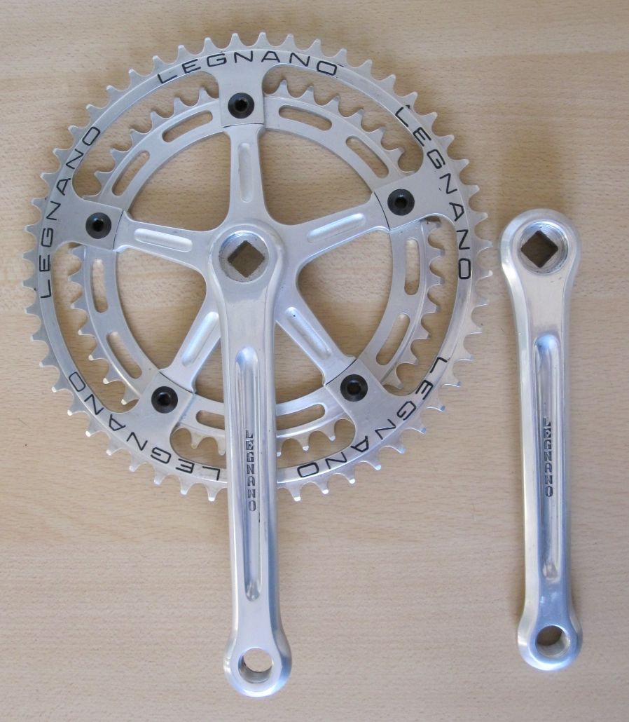

Ich hatte mal eine ungebrauchte Legnano-gelabelte Ofmega Competizione (die dann ein Forumskollege für sein Legnano bekommen hat) - da sie in einer Campa-Kurbelgarnitur-Schachtel lag, gehe ich davon aus, dass ein glücklicher Legnano-Besitzer sie gleich nach dem Kauf gegen etwas Höherwertiges ausgetauscht hat ...

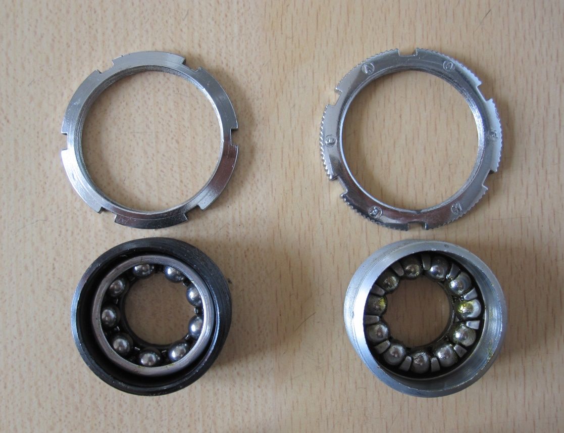

... man sieht schon an den Spaltmaßen, dass Ofmega selbst bei den Spitzenprodukten immer noch weit von Campa entfernt war ...

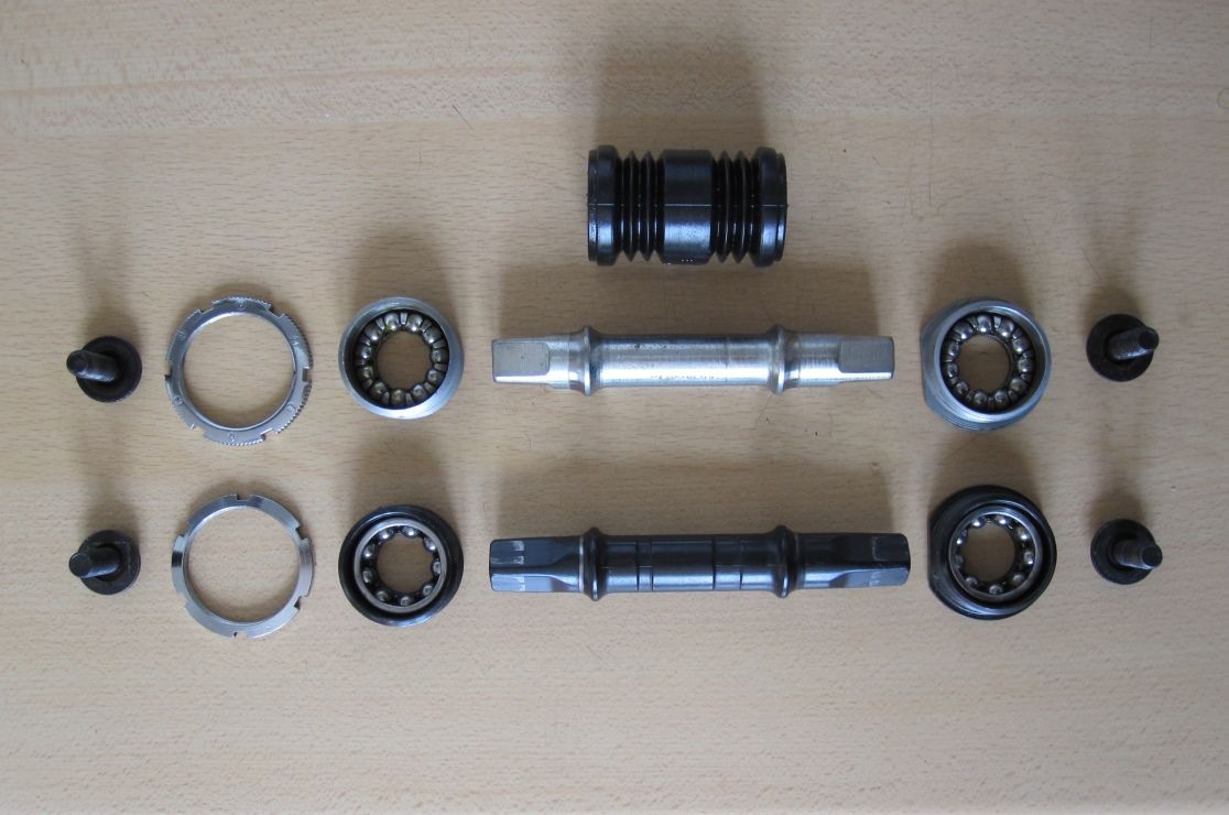

Das Innenlager zu dieser Kurbelgarnitur habe ich dann in meinem Vicini-Sportrad von 1981 verbaut, wo es ein qualitativ noch schlechteres Lager (schwarze Teile) ersetzt hat:

Ich hatte mal eine ungebrauchte Legnano-gelabelte Ofmega Competizione (die dann ein Forumskollege für sein Legnano bekommen hat) - da sie in einer Campa-Kurbelgarnitur-Schachtel lag, gehe ich mal davon aus, dass ein glücklicher Legnano-Besitzer sie gleich nach dem Kauf gegen etwas Höherwertiges ausgetauscht hat ...

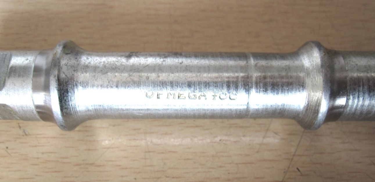

Bei dem Innenlager fällt mir ein, dass Ofmega sogar Keillager hergestellt hatte. Soeins hatte ich hier im Forum schon verkauft. Der Konterring hatte wie in Bridgestone`s post Ofmega Buchstaben drauf. Die Kurbel daran war unbranded. Beides stammte von einem Bianchi.
Das Bianchi hat dann so einen Legnano Kurbel bekommen (nur ohne Legnano) ;D

Der LRS ist angekommen. Es scheinen CX Naben zu sein, die Schnellspanner sind aber von Gipiemme. Die Naben sind sehr leicht, alle Hülsen und Muttern sind aus Aluminium. Jetzt erde ich mal sehen, wie man die Naben zerlegen und warten kann.
Bitte ein Bild vom zerlegten Zustand B-), wenn es soweit ist.
