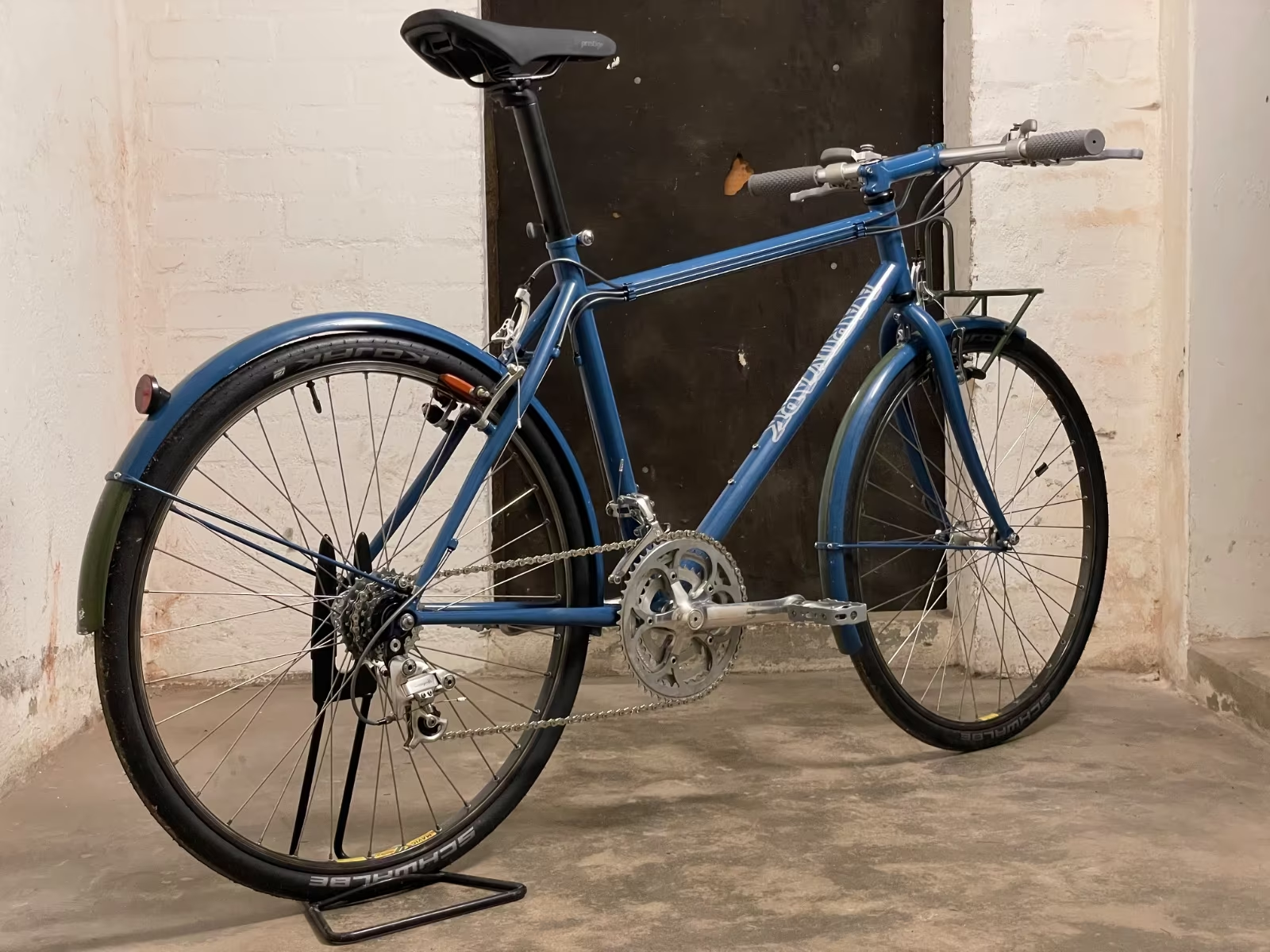

Ich dreh schon meine Runden um das Rad herum, nur ich hab schon ein Crosser... dieser wäre mir auch zu groß.. ahhh, ich suche Gründe🤣
Meiner, das rote(will nur angeben)😁

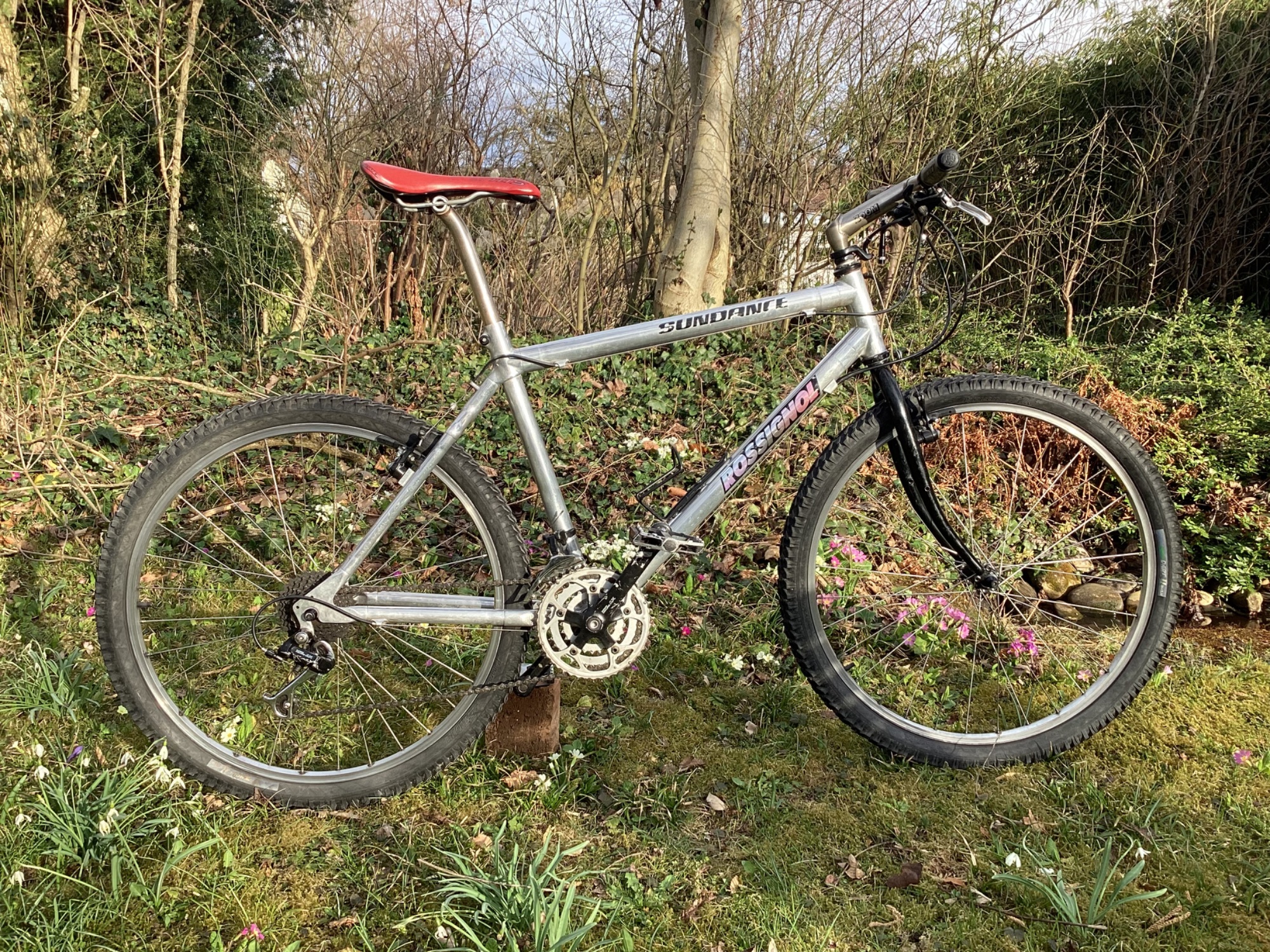

Hab ein nettes Sundance Titanal in meinem Fundus, ist jetzt nicht mehr so beansprucht wie früher, hält aber. Ist auch tatsächlich etwas leichter, fährt sich ganz angenehm und hat, so finde, ich eine coole Optik.

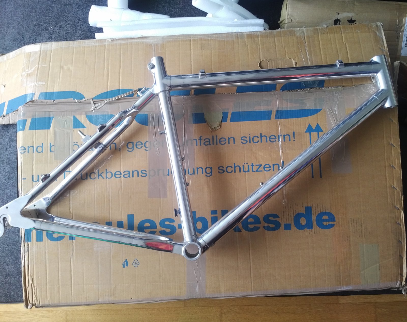

Rein vorsichtshalber habe ich noch mal nachgeschaut: Der nosige Hercules MTB-Titanal-Rahmen ist nach wie vor nicht geplatzt! Vor allem aber ist er immer noch da. Falls sich also jemand an das Material heranwagen mag...
hercules-titanal-3-jpg.1482426
Nächster Versuch:
Zwei Drei Jahre habe ich ihn nun gelagert, NOS ist er immer noch und eine Veränderung nicht in Sicht:
Hercules Titanal MTB-Rahmen in RH 51, OR 57cm, alles gemessen von @𝐻𝑒𝓍𝑒𝓇, von dem das gute Stück stammt. Der Einfachheit halber (und weil ich keine besseren Photos hinbekäme) geht es hier zum Ursprungsangebot:
Meine Vorstellung wären 200 € zzgl. Versand.
