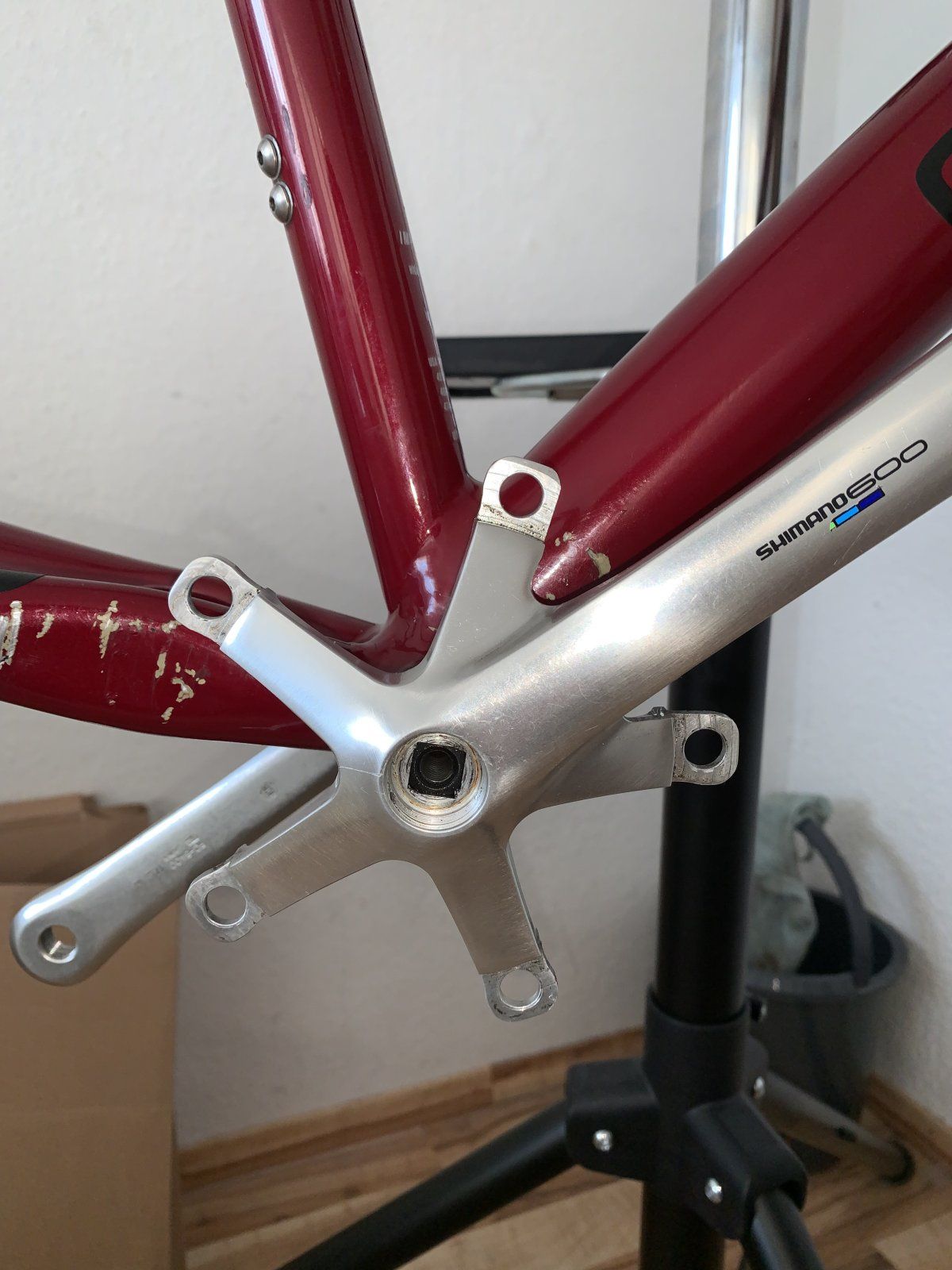

Mal eine andere Frage...
Ich brauche unbedingt einen geigneten Kurbelabzieher für die Shimano 600 Tricolor FC 6400. Kann mir da jemand das richtige Werkzeug nennen? Im Fahrradladen haben die mir einen zu großen Abzieher verkauft...
VG Danel
VG Danel
Du benötigst hier einen ganz gebräuchlich Kurbelabzieher mit 22.0 mm Gewinde.
Ein "zu großer Abzieher" wäre einer für ältere T.A. Kurbeln oder für ältere Stronglight Kurbeln (wobei ich mir irgendwie nicht vorstellen kann, dass ein Fahrradladen einem solch einen verkauft).
Oder existieren noch andere Kurbelgewinde von denen ich nichts weiß?

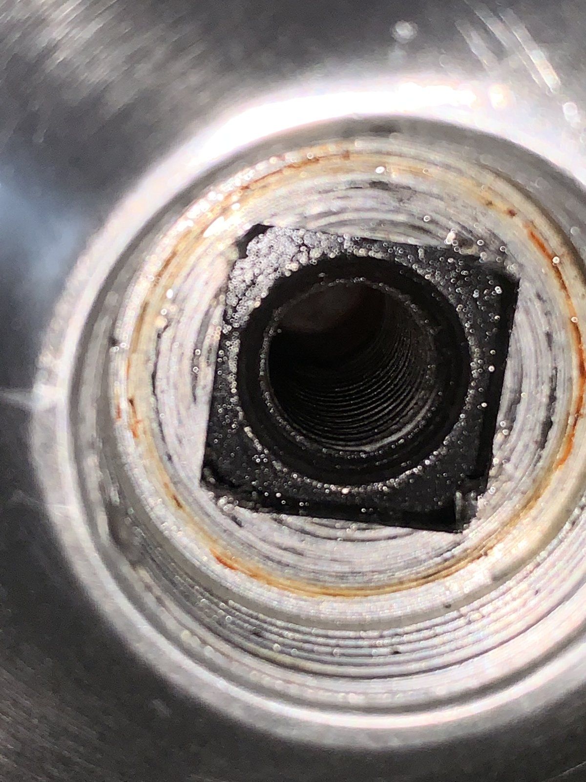

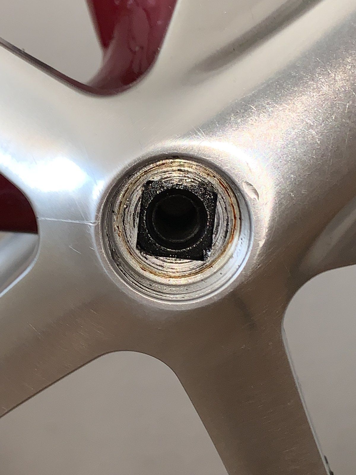

VG Danel
Kann ich mir kaum vorstellen. Bis auf ein paar sehr seltene Franzosen haben alle Standard-Abzieher / - vierkanturbeln ein 22x1 Gewinde.
Bist du sicher, dass da nicht etwas Dreck oder ein beschädigter Gewindegang stören?

Das hier sieht verdächtig aus:
VG Danel
Ich denke das das Druckstück zu groß ist. (Wird für ISIS Achsen benötigt).
Das lässt sich in der Regel abschrauben, dann passt der Abzieher auch für Vierkant Kurbeln.
Alternativ eine 8mm Inbusschraube in die Achse stecken damit das Druckstück da presst.
Wenn @Danel das zusätzliche Druckstück für Isis / Octalink nicht entfernt haben sollte, dann hatte er Glück, dass der Abzieher nicht eingeschraubt werden konnte. Sonst wäre das Kurbelgewinde wohl jetzt zerstört.
