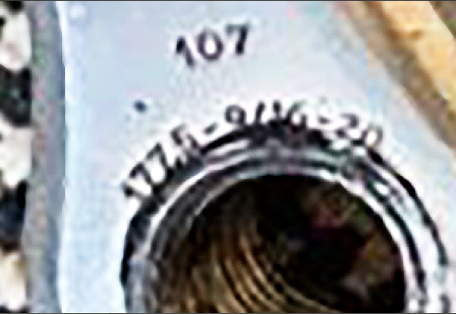

Hier noch mal ein Zoom das recht eindeutig die 177,5 These erhärtet. Ziemlich klar eine 7 und keine 2.Ach schade, leider zu spät, oder?

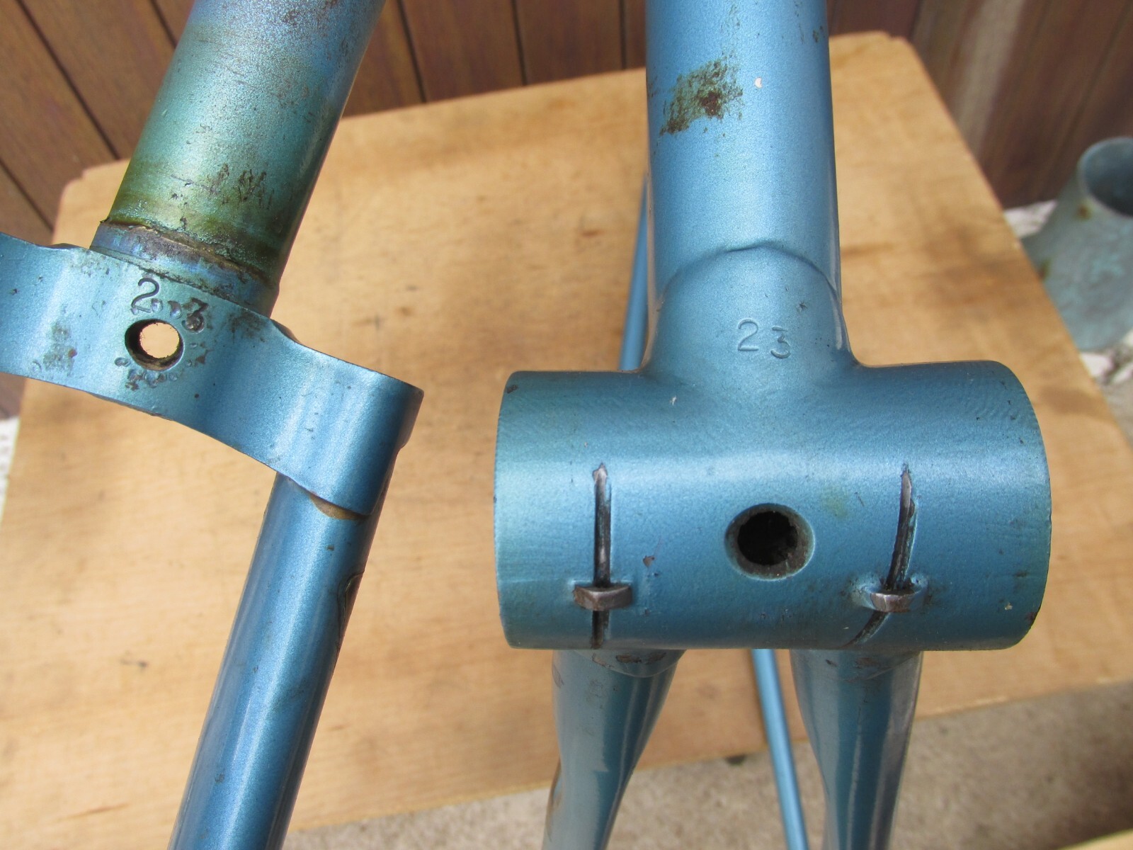

Ich überlege die zu kaufen. Dazu dann aber doch noch die Frage: Macht eine 177,5 Kurbel bei 60RH Rahmen, Körpergröße 189 Sinn? Sie ist doch schon recht aussergewöhnlich, oder? Ist das zu groß?Hier noch mal ein Zoom das recht eindeutig die 177,5 These erhärtet. Ziemlich klar eine 7 und keine 2.

das hängt auch von deinen kniegelenken ab, wenn du keine probleme hast, dein knie im oberen totpunkt stark zu beugen, und bisher schon mit 175 gut klar kommst - versuch es.Ich überlege die zu kaufen. Dazu dann aber doch noch die Frage: Macht eine 177,5 Kurbel bei 60RH Rahmen, Körpergröße 189 Sinn? Sie ist doch schon recht aussergewöhnlich, oder? Ist das zu groß?
Danke Roy, ich danke dann ist der Sprung zu groß. Ich habe normalerweise welche mit 170 an der Rädern (vielleicht zu kurz?), eine oder zwei sind vielleicht 172,5 aber keine 175. Knieprobleme habe ich eigentlich (noch) keine. Willst aber natürlich auch nicht provozieren.das hängt auch von deinen kniegelenken ab, wenn du keine probleme hast, dein knie im oberen totpunkt stark zu beugen, und bisher schon mit 175 gut klar kommst - versuch es.
ich fahre 170, und merke den unterschied bei 172,5. 175 möchte ich nicht fahren.
wenn ich den sprung auf eine längere kurbel mache, muß ich mit dem sattel etwas herunter, um den unteren totpunkt ohne herumrutscherei auf dem sattel zu erreichen. dann komme ich näher an den oberen totpunkt heran, der zudem auch noch weiter nach oben wandert durch die längere kurbel.Die Grundsätzliche Überlegung ist trotzdem richtig. Bei einer Innenbeinlänge von 65 cm sorgt eine 17 cm Kurbel für eine stärkere Kniebeugung als eine 18 cm Kurbel bei 95 cm Innenbeinlänge. Klar oder?
Genau das ist das Problem wenn es dann nicht passt. Der Winkel vom Knie darf nicht zu spitz werden. Auf 11 Uhr sollte der Winkel min. 90 Grad betragen. Dann kann es natürlich auf dem UT zu Problemen kommen, wenn man z.B. auch noch dazu neigt die Ferse auf UT zu senken.wenn ich den sprung auf eine längere kurbel mache, muß ich mit dem sattel etwas herunter, um den unteren totpunkt ohne herumrutscherei auf dem sattel zu erreichen. dann komme ich näher an den oberen totpunkt heran, der zudem auch noch weiter nach oben wandert durch die längere kurbel.
so sieht das zumindest bei mir biomechanisch aus, und so fühlt es sich auch an.
Danke Holger. Ich probiere das einfach mal aus was da passiert. Wenn's nicht passt wird sie weiter wandern. Neben der hübschen 107er interessiert mich hier jetzt ebenso das Eigenexperiment.Genau das ist das Problem wenn es dann nicht passt. Der Winkel vom Knie darf nicht zu spitz werden. Auf 11 Uhr sollte der Winkel min. 90 Grad betragen. Dann kann es natürlich auf dem UT zu Problemen kommen, wenn man z.B. auch noch dazu neigt die Ferse auf UT zu senken.
Wer natürlich auf OT wie ein Ochse aufs Pedal drückt, belastet nur unnötig das Knie.
Macht Sinn. Alles macht SinnIch überlege die zu kaufen. Dazu dann aber doch noch die Frage: Macht eine 177,5 Kurbel bei 60RH Rahmen, Körpergröße 189 Sinn? Sie ist doch schon recht aussergewöhnlich, oder? Ist das zu groß?
