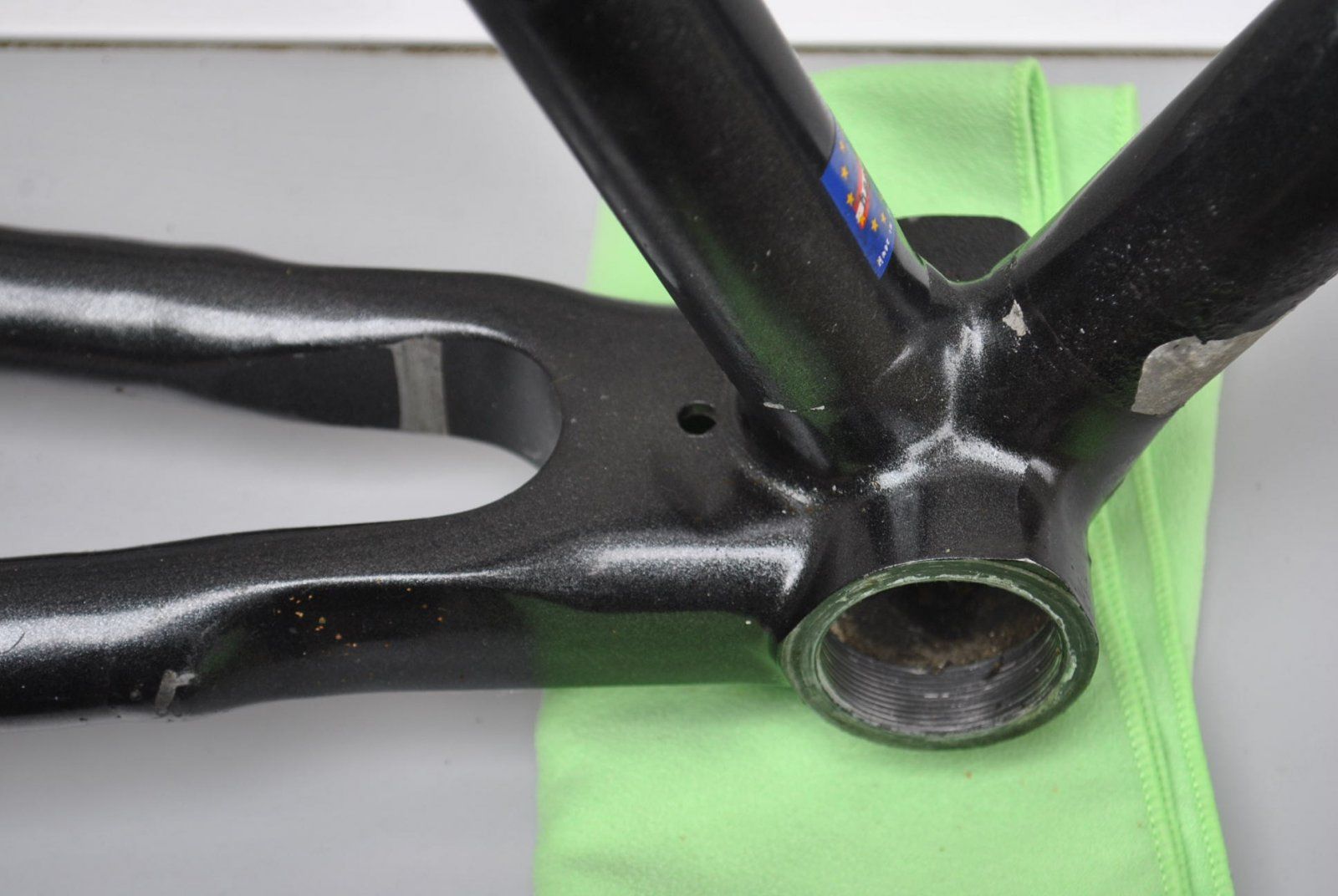

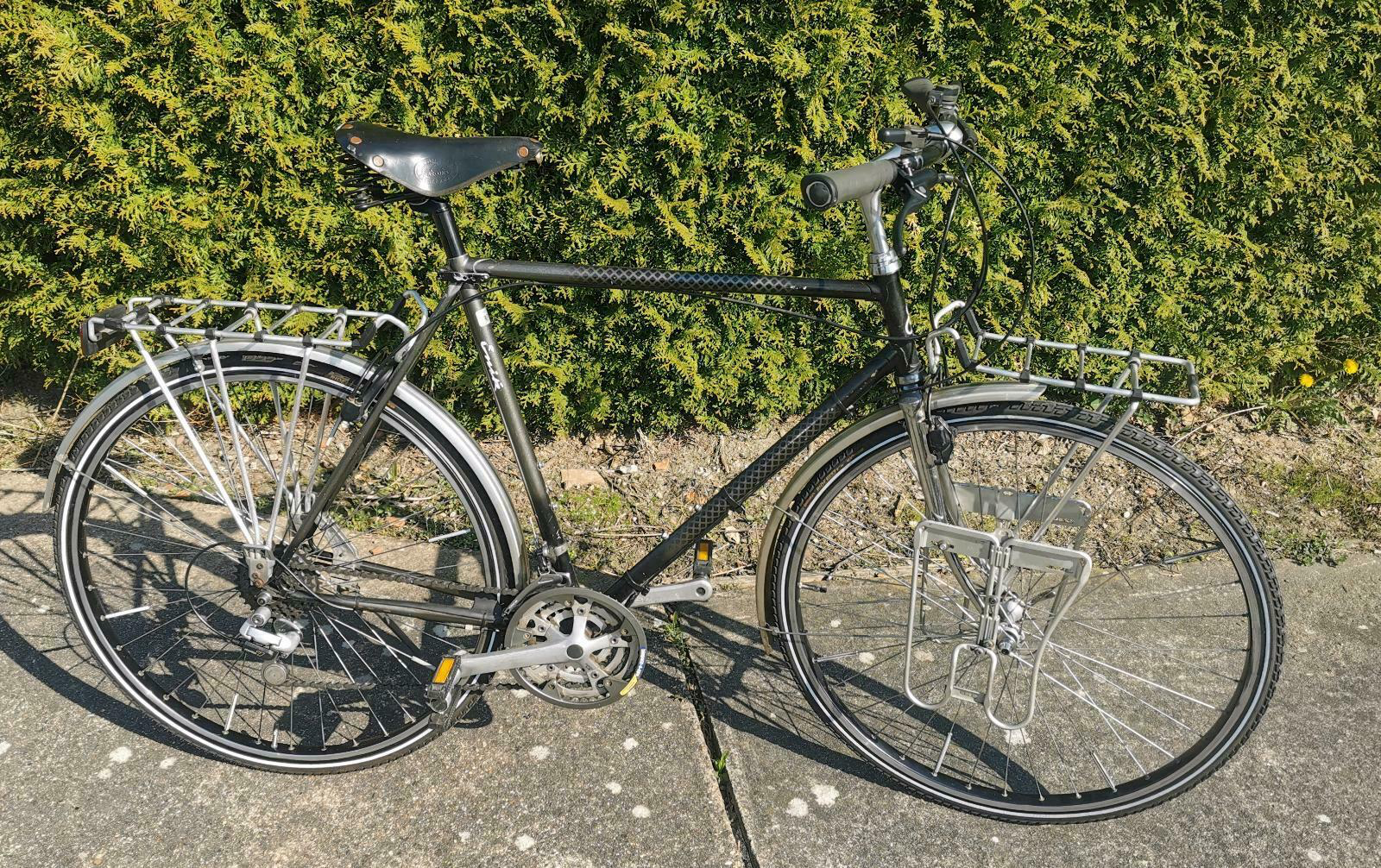

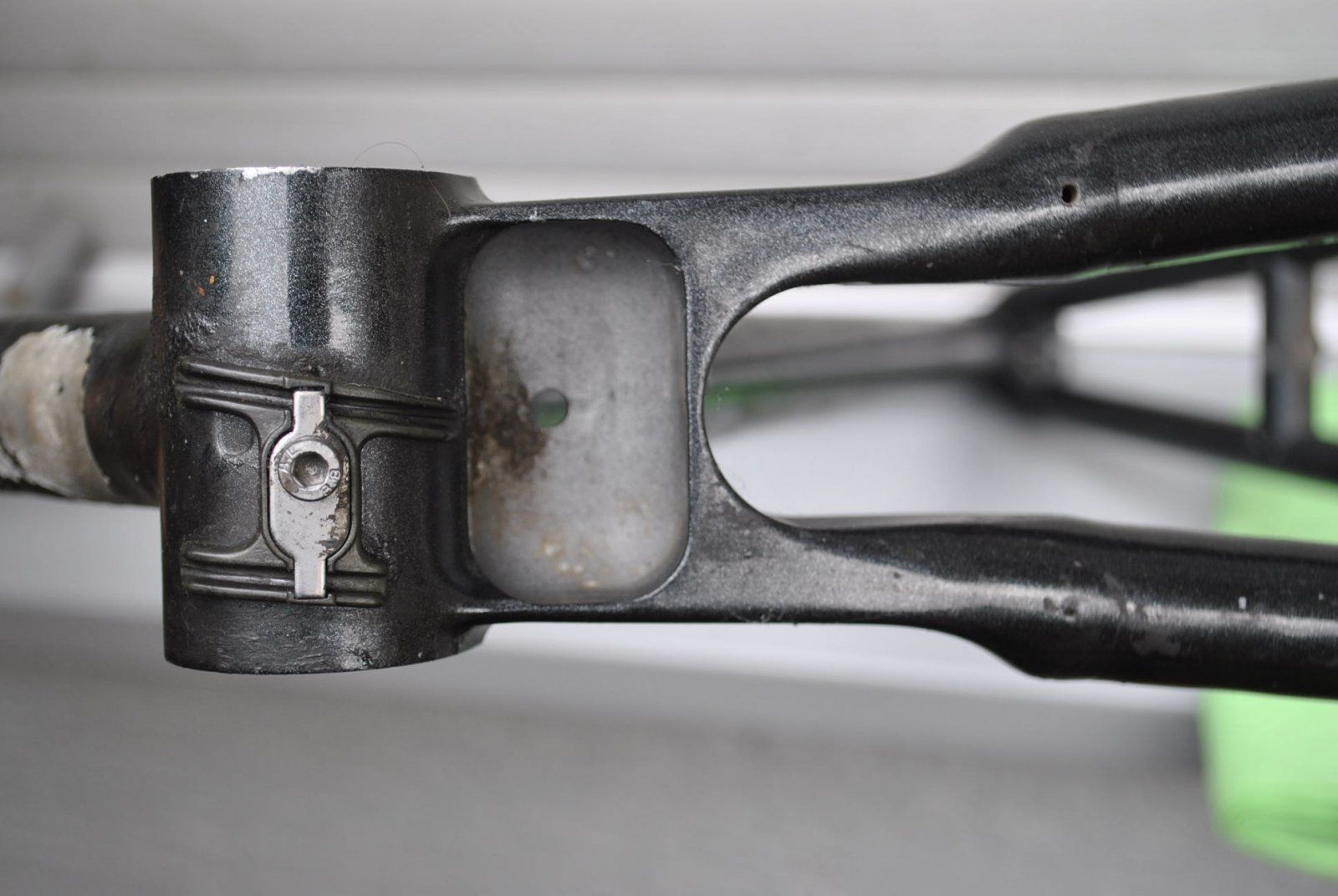

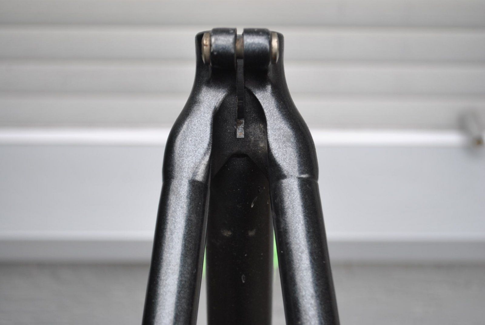

Das neue Foto der "Dellen" sieht in der Tat nicht mehr schön aus

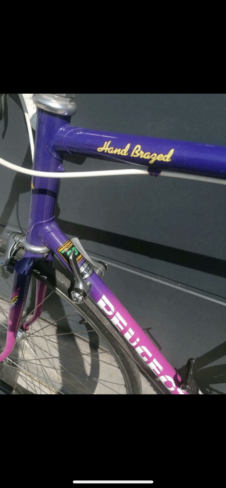

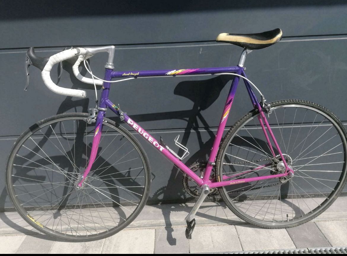

Ich wiederhole mich, also mir ist an einem Vitus Peugeot an einer ähnlichen Delle in der mitte mal das Sattelrohr gerissen. Super Federkomfort:daumen:
Das hochlegierte Rohr ist dort vorgeschädigt. Da kann man nur das Rohr tauschen und lackieren, wohl eher unwirtschaftlich.....
