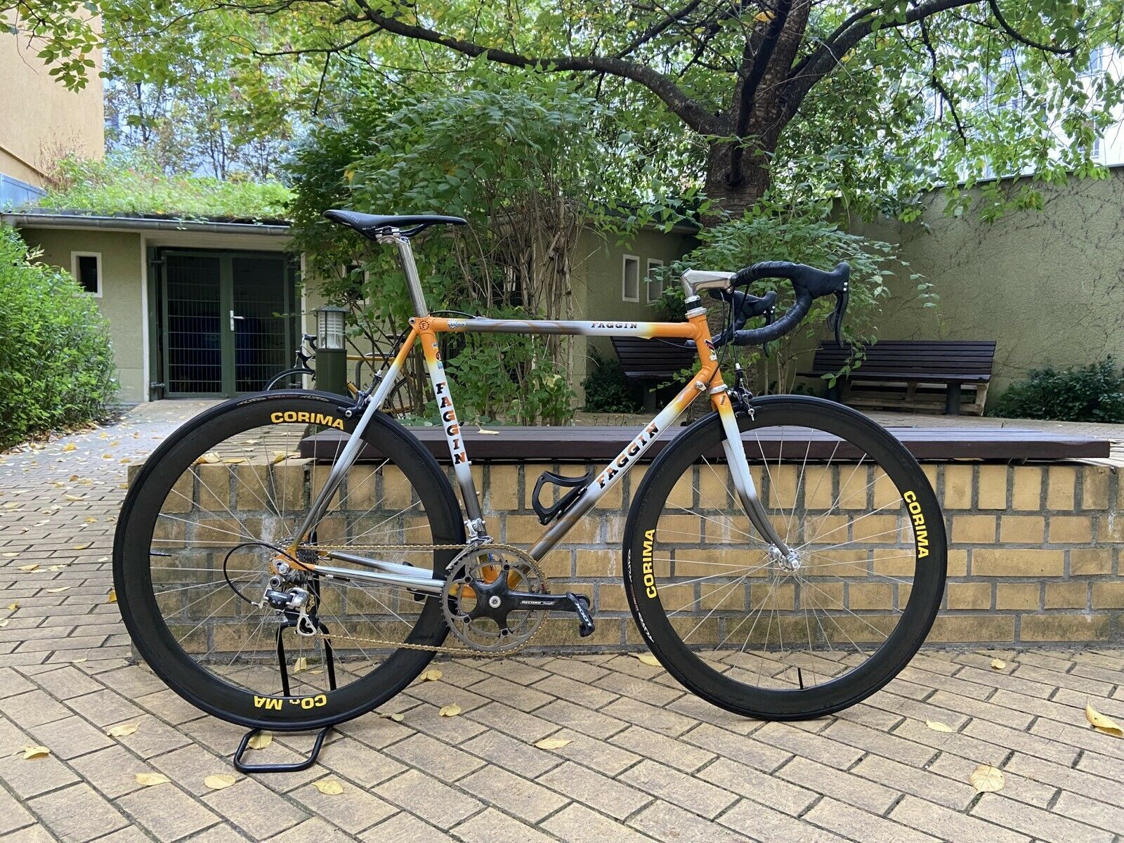

Ich sach mal so, da hängen schon einige Carbon- & Titanklunker dran für den Preis
1.000,-

Wow!!!Ich sach mal so, da hängen schon einige Carbon- & Titanklunker dran für den Preis
1.000,-
https://www.ebay-kleinanzeigen.de/s...-campagnolo-record-corima/2017381554-217-3489

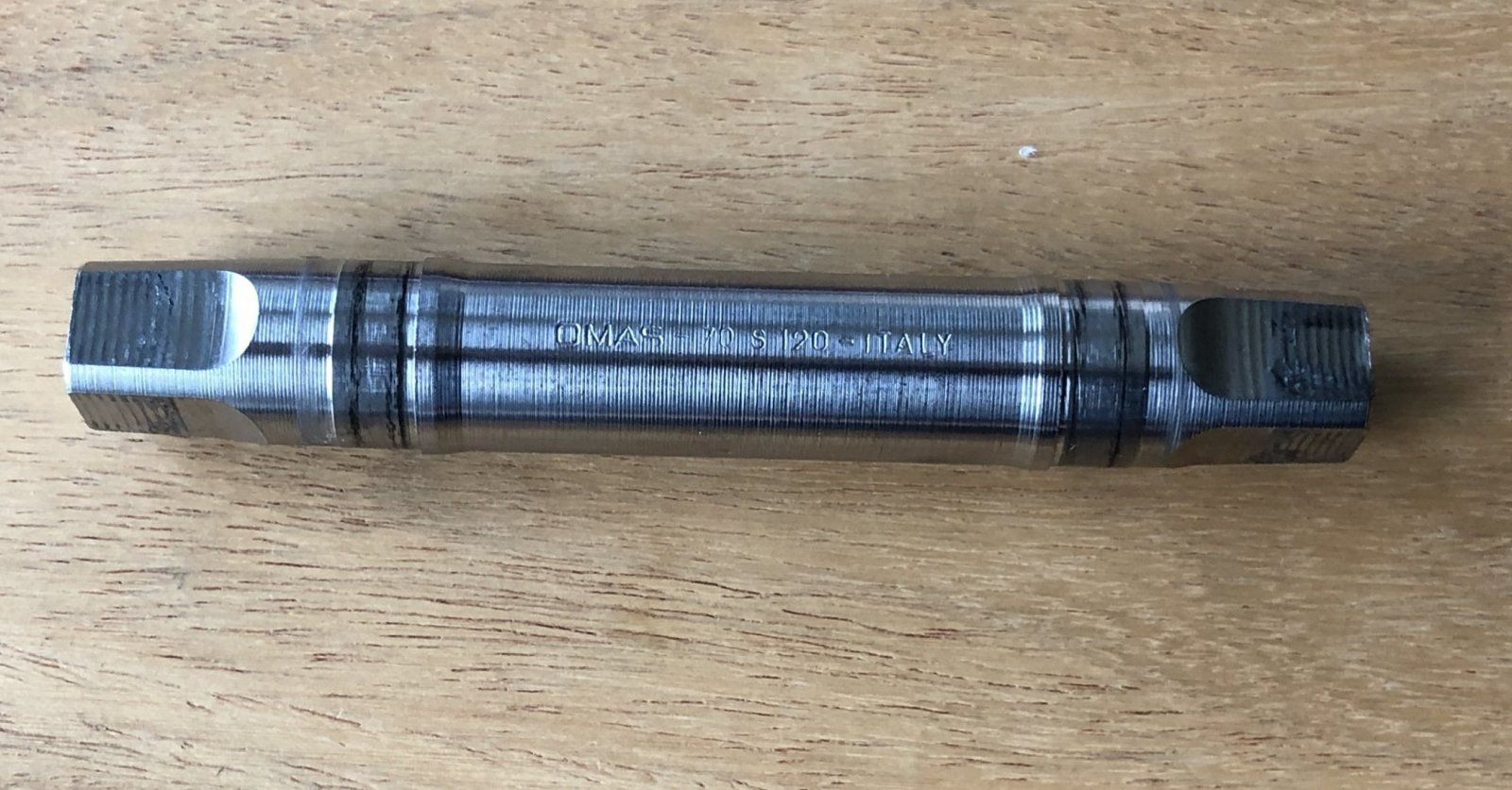

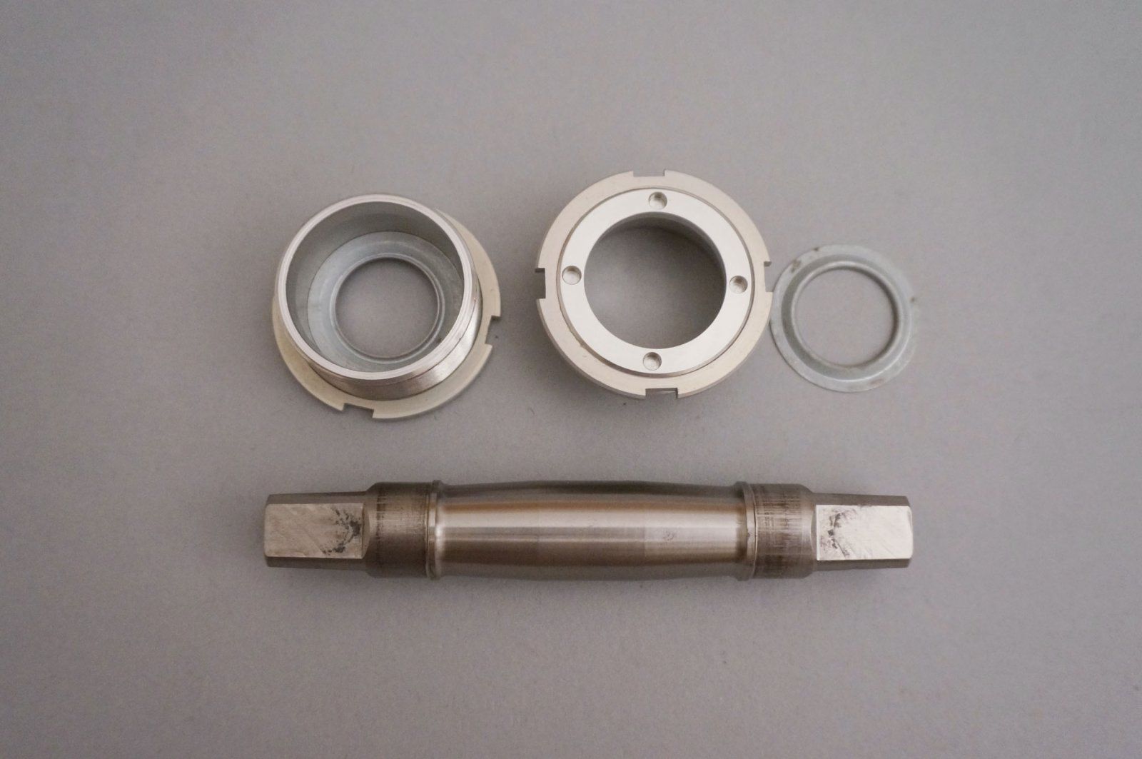

Ich wollte eigentlich nur auf den Unterschied zwischen Schrubben und Schlichten hinaus.Titan ist wirklich nicht leicht spanend zu bearbeiten , aber die Welle ist echt der Knaller , das sowas in den Handel geht ist kaum zu fassen .
Das 1. Foto zeigt eine die kaum besser ist , die besteht auf voller Länge aus Startkerben für Dauerbrüche .
Das 2. Bild zeigt eine gut gemachte und belastungsgerechte Welle , so geht das auch .
Das 3. Bild so wie eine Titanwelle sein muss ,um gotteswillen kein Innengewinde !
Aber wenn irgendwo Titan , Carbon oder Professionell dran steh kaufen die Leute echt alles ...
Anhang anzeigen 1047481Anhang anzeigen 1047483Anhang anzeigen 1047484
Abholen ist kein Problem.Wow!!!
Kann das bitte jemand mal ganz, ganz schnell kaufen!
...oder anders gefragt: Will jemand mein Panasonic PR6000 oder meinen blauen Herkelmann?
...und wer aus Berlin holt mir das Faggin ab? Ich habe gerade extremer Schnappatmung!
Dann doch lieber Steinigen ...Bei jedem ordentlichen Standgericht kann man sich unter Einwurf von Münzen freikaufen.
Das geht hier bei uns natürlich nicht.
Aber ich glaube, einige könnten ihre Steine daheim vergessen und mit leeren Händen herbeikommen, wenn du versprichst, die von dir vorgestellten Teile allesamt zu ersteigern und dann als Geste deiner Abbuße diese Kostbarkeiten in die leeren, öligen und geplagten Hände der armen, um ihre Devotionalien geprellten, Foristen legst und dabei das heilige Ave-Bici anstimmst.
Oder: Du kannst vor dem Standgericht einen Antrag stellen, daß du das Vorkaufsrecht eines gewissen Titan-Rahmens erwerben möchtest.![]()
Wäre das nicht etwas für Dich, @dschenser ?Anhang anzeigen 1047545
