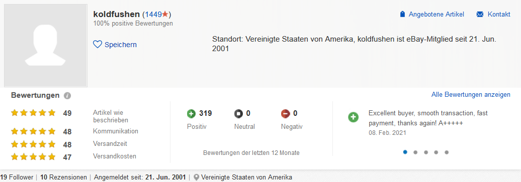

Krass!
Seit 2001 bei ebay angemeldet, kenne noch von frueher sein flickr.
100% eBay rating.

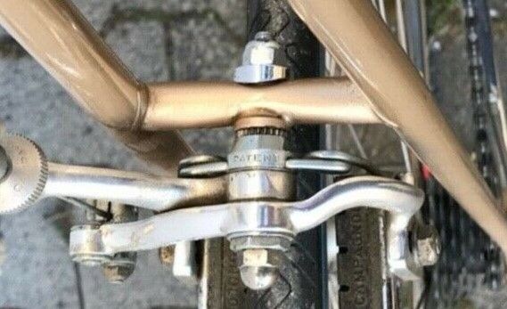

Finde es sehr schön und sogar die bessere Hälfte sagt nicht nein..nur der erwähnte Bremssteg macht mir Kopfzerbrechen :SGenerell erst Mal schlecht reden,dafür is das Bild nicht scharf genug
Vielleicht bin ich zu doof auf den Bildern was zu erkennen. Aber ich habe einen sehr ähnlichen Rahmen und kann gerne Fotos zu Vergleich schicken.Finde es sehr schön und sogar die bessere Hälfte sagt nicht nein..nur der erwähnte Bremssteg macht mir Kopfzerbrechen :S
Der Anbieter hatte es im Inserat geschrieben. Selber habe ich auch keine Stauchung gesehen.Vielleicht bin ich zu doof auf den Bildern was zu erkennen. Aber ich habe einen sehr ähnlichen Rahmen und kann gerne Fotos zu Vergleich schicken.
Hier das Bild dazu :Finde es sehr schön und sogar die bessere Hälfte sagt nicht nein..nur der erwähnte Bremssteg macht mir Kopfzerbrechen :S
Zumindest bei meinem Rahmen ist da eine durchgehende Hülse eingelötet in dem der Bolzen der Bremse verläuft. Ist da wirklich was gequetscht? Ich mein, dann müsste ja ein Rohr der Länge nach gestaucht worden sein. Da gehört ja schon einiges dazu.Hier das Bild dazu :
Mit der passenden Hohlscheibe daran ist das kein Problem finde ich , der ist einfach zusammengequetscht , mit Geschick und einer geschlitzen Buchse kann man das sogar zurückformen , ist ja nur ein Rohr .Anhang anzeigen 898722
Ja , ist da drin so eine Hülse , hat aber nur knapp 1mm Wandung , die kann man tatsächlich mit der Mutter etwas stauchen .Zumindest bei meinem Rahmen ist da eine durchgehende Hülse eingelötet in dem der Bolzen der Bremse verläuft. Ist da wirklich was gequetscht? Ich mein, dann müsste ja ein Rohr der Länge nach gestaucht worden sein. Da gehört ja schon einiges dazu.
Bei meinem auch, aber dieses hat eigentlich versenkte muttern, ob da auch Hülsen drin sind weis ich nicht. deswegen wurde wahrscheinlich die halbrunde Scheibe eingebaut.Zumindest bei meinem Rahmen ist da eine durchgehende Hülse eingelötet in dem der Bolzen der Bremse verläuft. Ist da wirklich was gequetscht? Ich mein, dann müsste ja ein Rohr der Länge nach gestaucht worden sein. Da gehört ja schon einiges dazu.
Versenkte Muttern: nicht unbedingt. Bei meinem Rahmen ist die Mutter in der Gabel versenkt, im Rahmen nicht. Genau wie bei diesem.Bei meinem auch, aber dieses hat eigentlich versenkte muttern, ob da auch Hülsen drin sind weis ich nicht. deswegen wurde wahrscheinlich die halbrunde Scheibe eingebaut.
