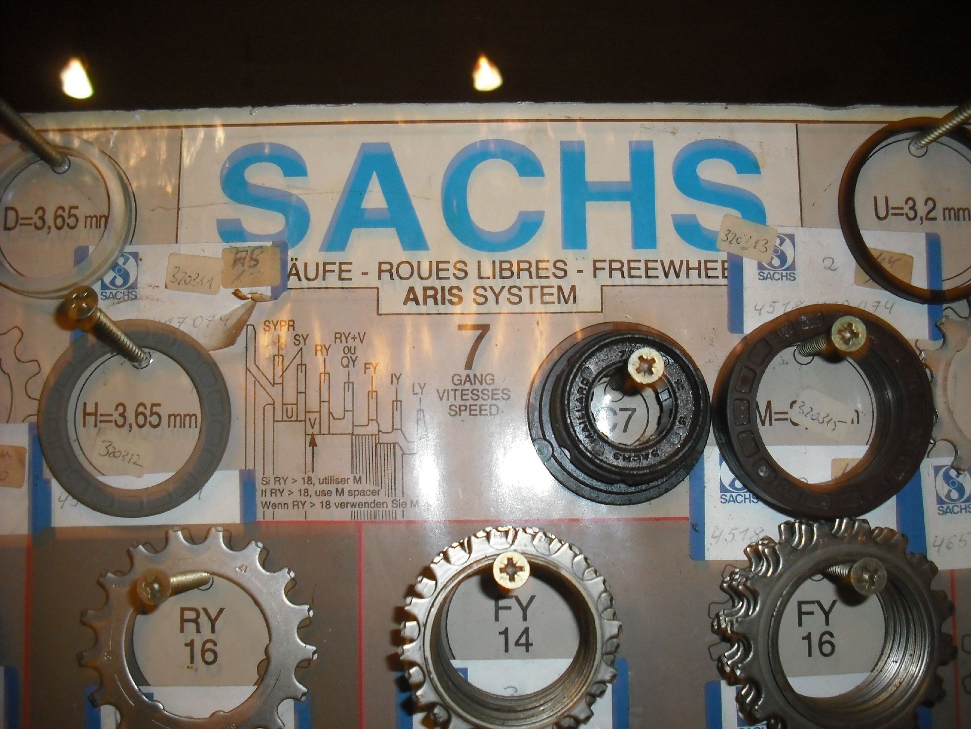

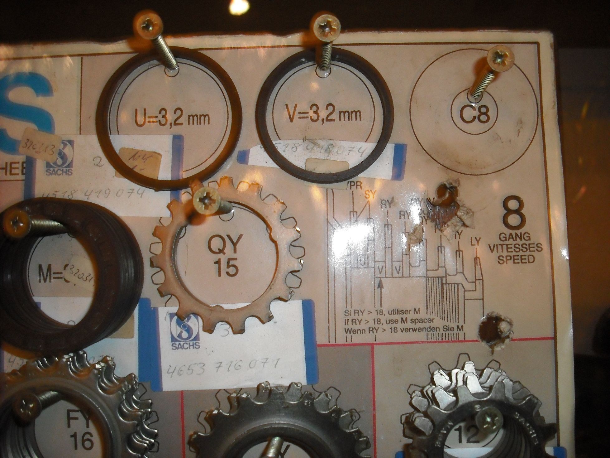

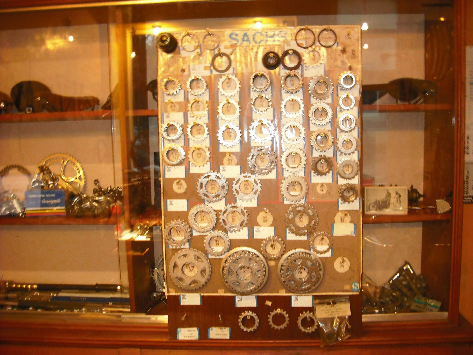

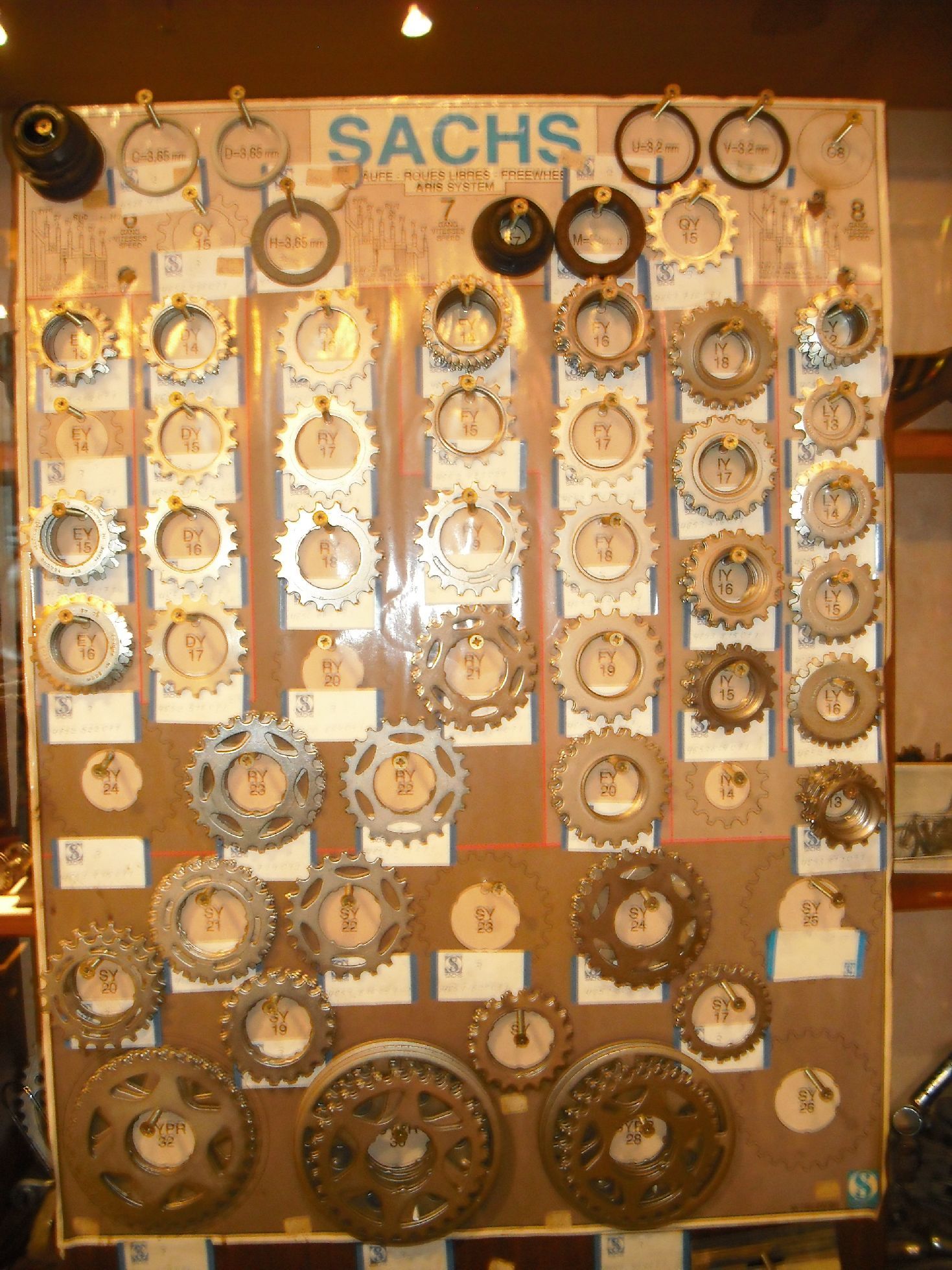

es gab für Händler von Sachs in den 90er ein Poster, wo alle Body`s , Ritzel und Spacer abgebildet waren, 6, 7 u. 8Fach . Dieses habe ich damals auf ein Holzbrett geklebt, und somit mit hatte ich eine sehr gute Übersicht, was damals mit den Aris Kränzen für Kombis möglich waren. Die Teile habe ich mit Spaxschrauben auf dem Brett fixiert. Ich mache morgen mal ein Bild.

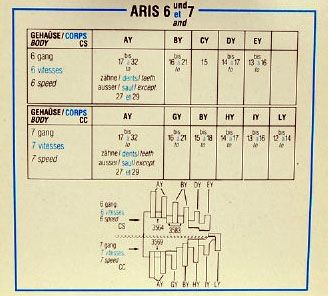

zu den buchstaben-codes siehe angehängtes bild, gilt auch für 8-fach ähnlich.

Leider kann ich nicht alles auf dieser Schautafel lesen und deshalb erschließt sich mir der Sinn dieser Buchstabenkombinationen noch nicht ganz.
sorry für die späte Rückmeldung, die Aris gab es in der alten Ausführung 3 Mitnehmernasen, und der neuen mit 5 .
Die hier genannten Buchstabencodes sind wohl von der alten Ausführung. Ich lade die Bilder heute Abend zu Hause hoch. Bei meinen fängt es von klein LY , IY, FY immer Gewinde, QY oder RY, und zum Schluß der große Durchmesser SY.

hier die Bilder.

eigentlich sehe ich hier nur ein Prob. beim Übergang vom Steck1 zu Steck2, oder??
