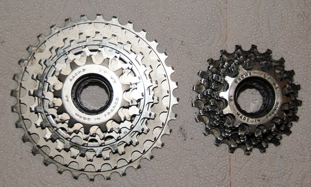

Heute habe ich meinen geangelten 8-fach Schraubkranz erhalten.
Ich war mächtig beeindruckt!
Das "Hochgebirge" (13-32) gegen die "Norddeutsche Tiefebene" (12-21).
Oder "Pizzateller" gegen "Untertasse".

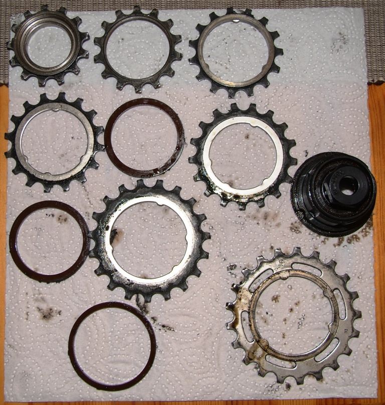

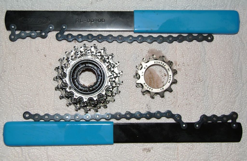

Habe am WE versucht, meine "Untertasse" auseinanderzuschrauben (noch am HR montiert).
Zwei Kettenpeitschen bzw. die Ketten haben dabei aufgegeben.
Außer dem (doppelten) Abschlußritzel hat sich nichts bewegt.
Bin mir jetzt unsicher, ob die Ritzel einzeln oder in Gruppen verschraubt sind?!

Also bei mir waren es zwei zusammenhängende Ritzel, die sich abschrauben ließen, sind es jetzt zwei oder drei?!
Werde gleich mal kontrollieren, ob sich da was Entstecken läßt...
Nix zu machen, hab einen halben Handstand auf dem HR gemacht, da bewegt sich aber auch gar nichts.

Ich leg das Teil jetzt in den Tiefkühlschrank und morgen wird es mit dem Fön bearbeitet...wer nicht hören will, muß fühlen!!!

Außen Fön, innen Kältespray, eine Blechpeitsche geliefert, wieder repariert, Handstand auf dem Ritzel...gewonnen!!!
Und VIELEN Dank für die moralische und sachliche Unterstützung!:daumen:
