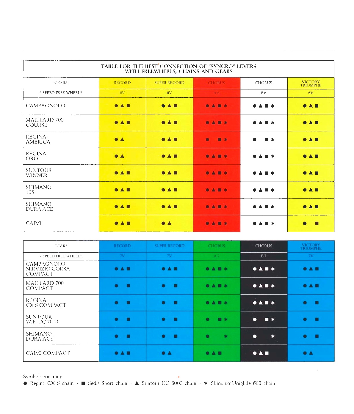

Der Weiße ist doch auch für die Chorus 6 fach in Stellung B. ;)
Ich habe den Blauen mit einer Campa SR auf nem 7fach Kranz.
Das funktioniert bei weiten nicht so klar wie ne DA7400 aber halbwegs manierlich.
Wenn ich es richtig sehe hast Du nen 6'er hast sollte der Gelbe passen.
Sollte der Kranz superkompakt sein könnte aber auch ein Blauer nötig sein.
Vielleicht versuchst Du den ja noch, bevor Du die Flinte in DEN Korn wirfst. :D
