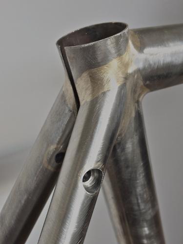

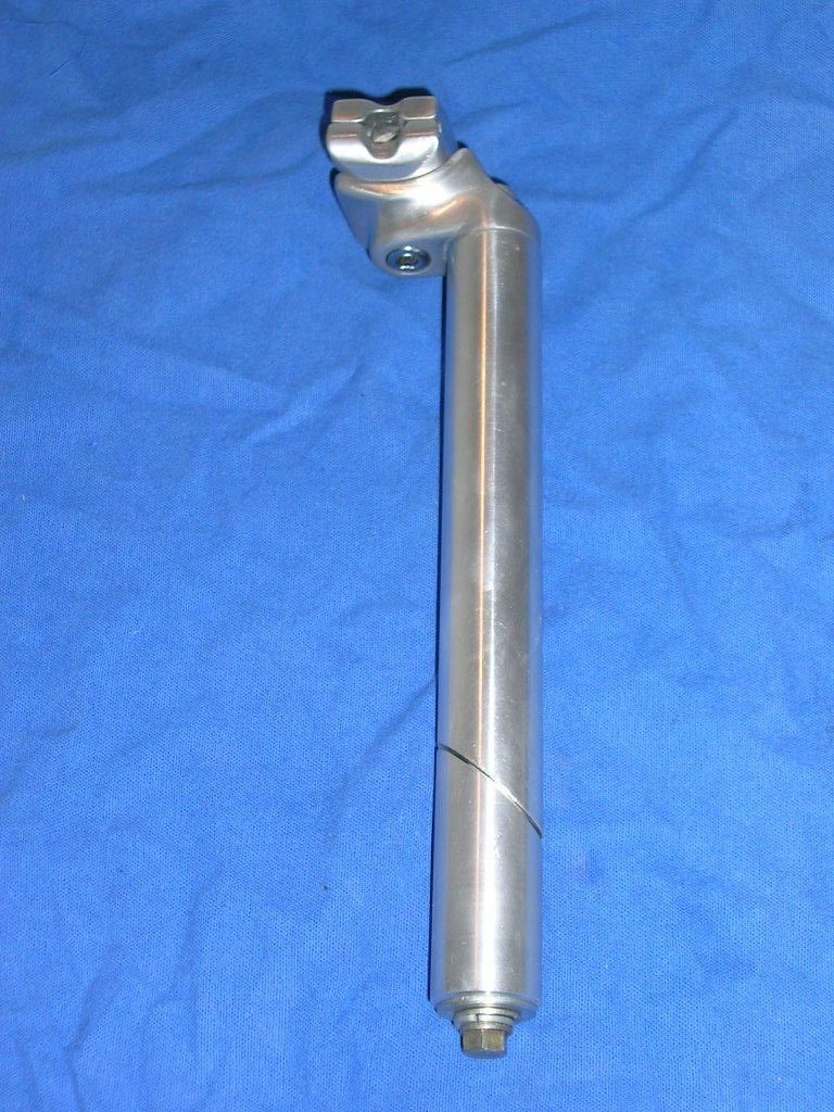

Ja , das ist eine Atax Innenklemmstütze ( sowas gab es auch von Simplex ; Suntour und sogar die 2-Bolt Campastütze
war so lieferbar ) , und von Fa. Moser gab es Rahmen ebenfalls ohne Klemmmuffe ( Modell Leader glaube ich )
Das 1. Bild ist ein Eigenbau , das 2. die Atax Stütze

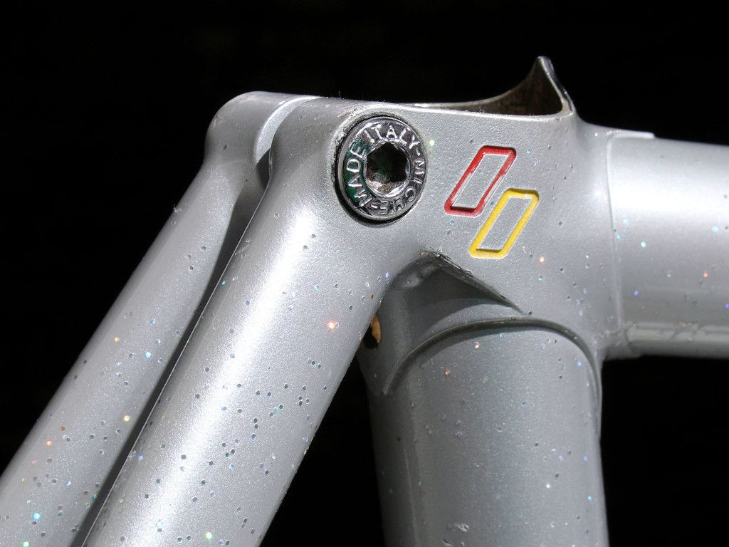

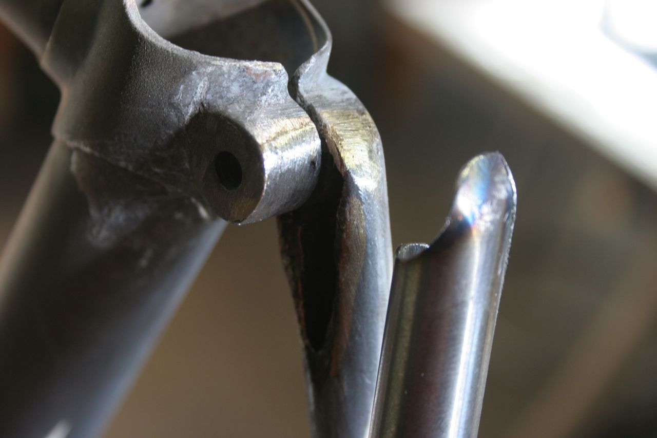

Jein , noch besser ganz ohne Klemmung ( Bild = Peugeot PSN-10 "Mont Cenis" , Super Vitus 980 ) , da entfällt ja der Ganze Strebenkopf wo die Klemmschraube durchgeht , die Strebenrohre sind dann stumpf auf die Muffe gelötet .
DAs wäre aber dann wieder leichter wegen der Klemmung

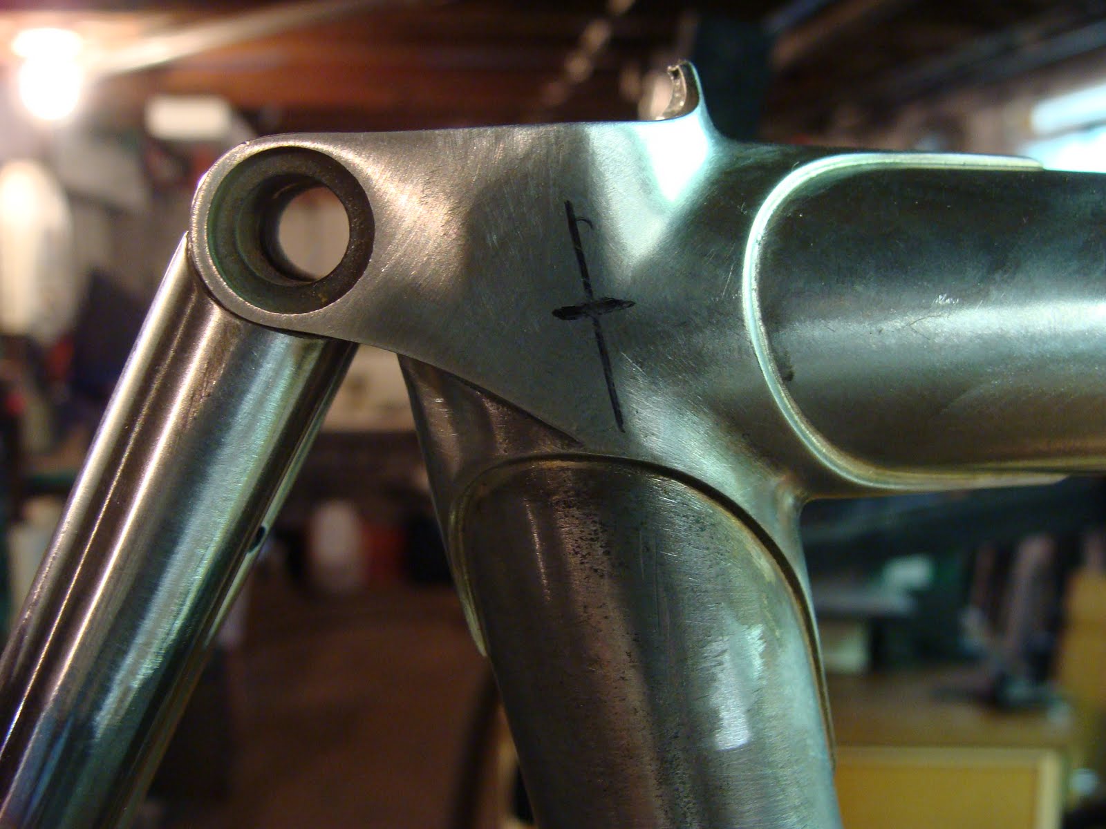

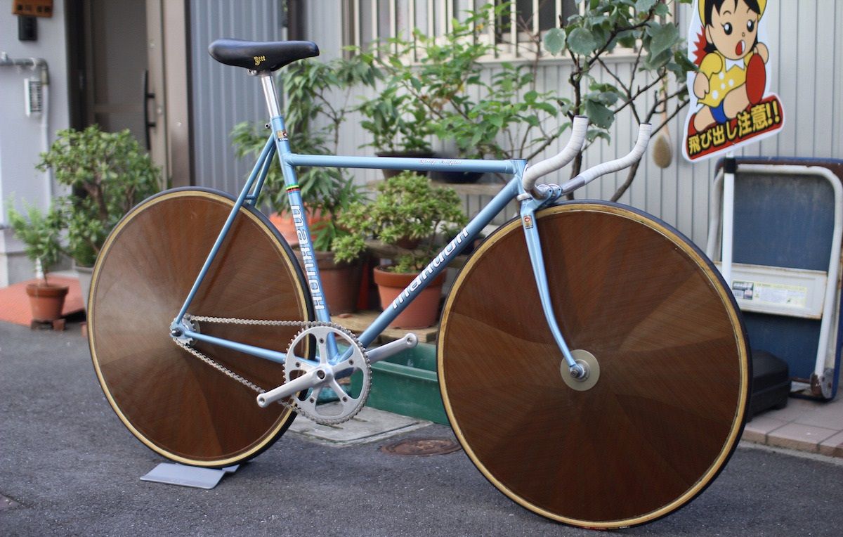

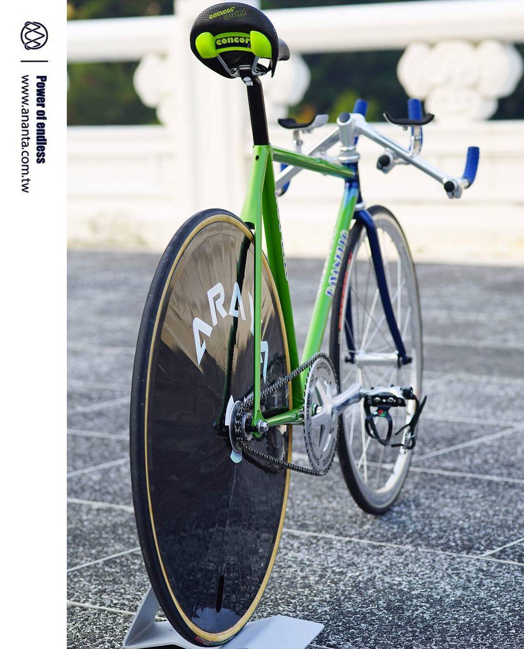

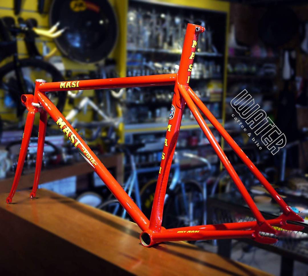

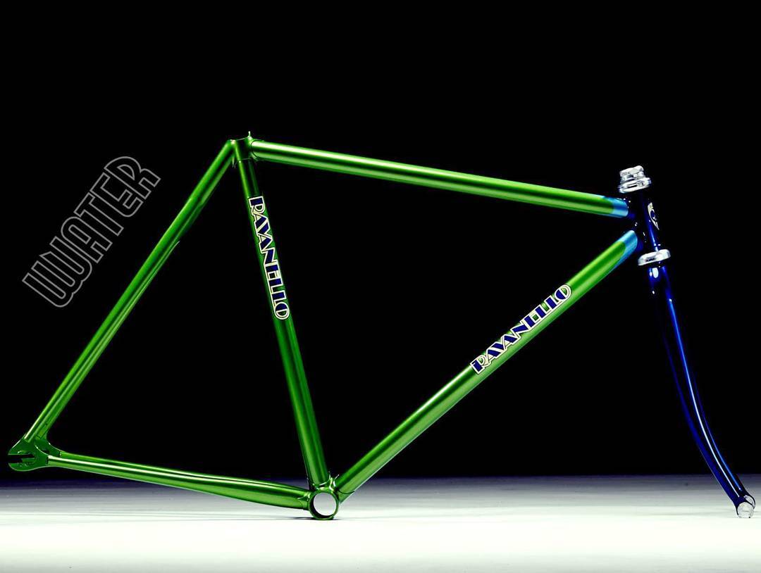

392172217_8e162a921f_o.jpg DSC01909.JPG IMG_1956.jpg CHESINI K2 Pursuit Pista NOS - Columbus EL oversize.jpg Albert Eisentraut 'A' Rahmen, telaio, frame (4).jpg 1988 Olympic ussr masi aero pursuit pista full.jpg Takhion time trial track.JPG ravanello pursuit pista build.jpg ravanello pursuit pista frame.jpg
Wieso ist der "monostay" technisch bedenklich, ich bin auch kein ausgesprochener Jünger, visuell betrachtet, von "Monstay-Rahmen"?

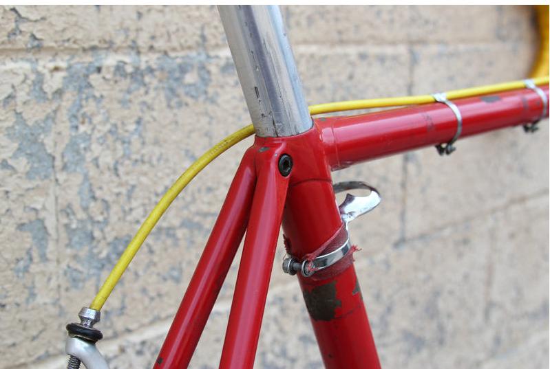

Habe eigentlich das gesucht
Hab keine besseren Fotos damals gemacht...
Die Sterben hinten anzulegen wird wegen der größeren "Auflagefläche" sicherlich wesentlich besser sein.
Wie hier teilweise (siehe Strebenanlegung) oder seitlich mit größeren Rohrdurchmesser... @stelbel, sry bisschen offtopic...

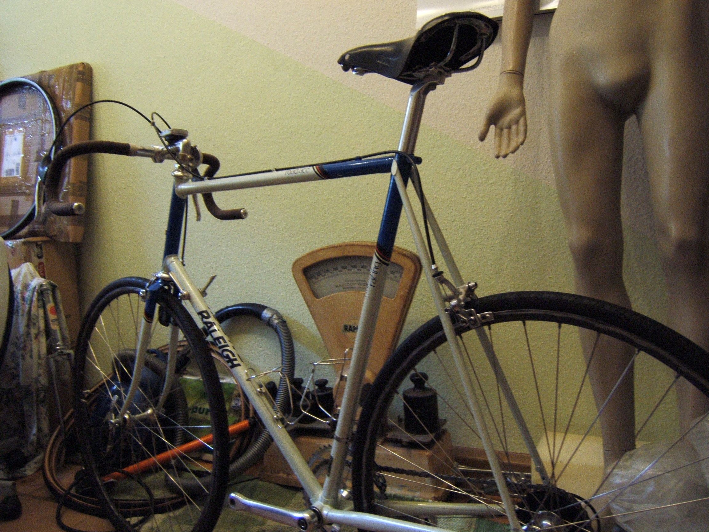

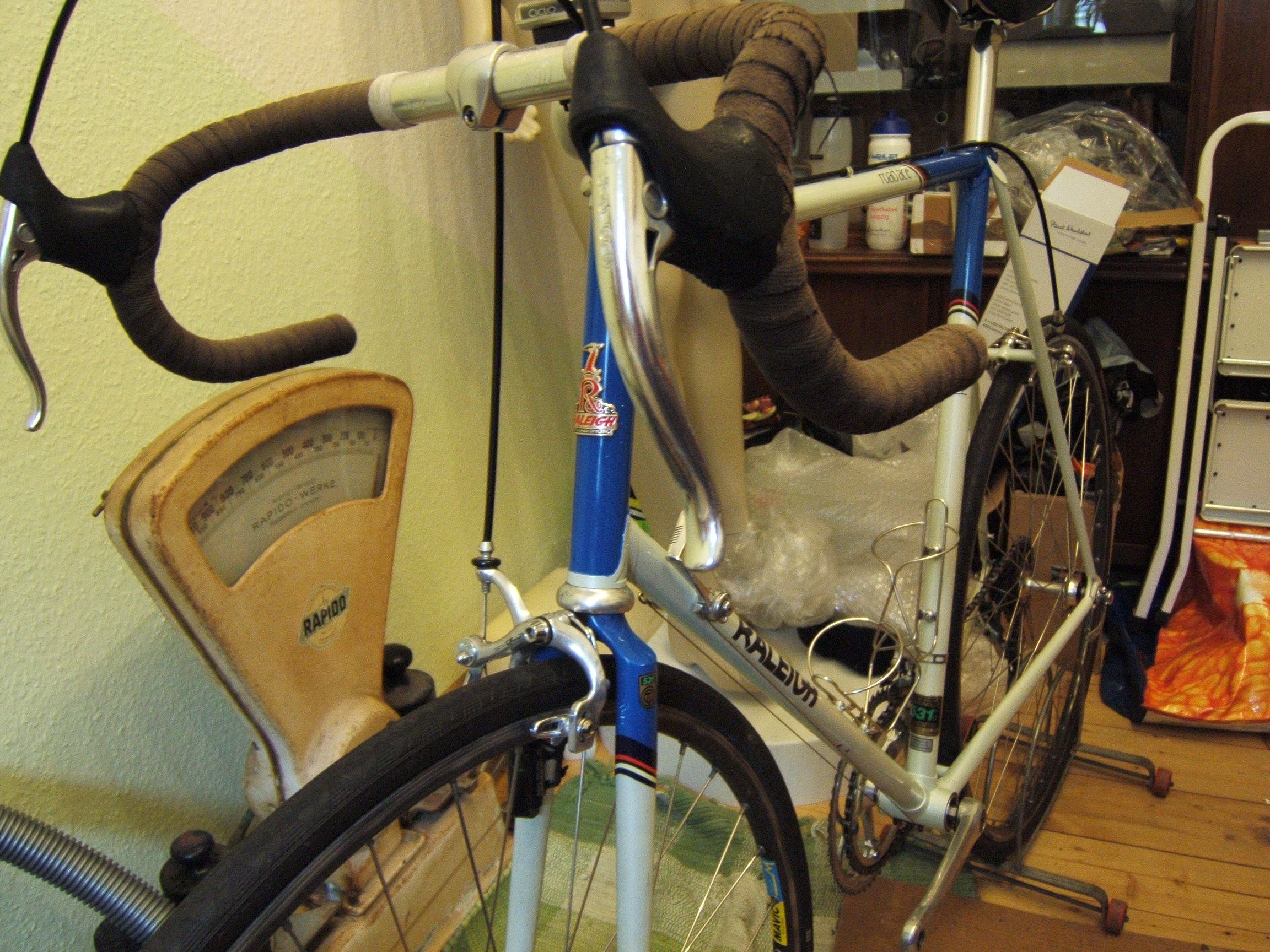

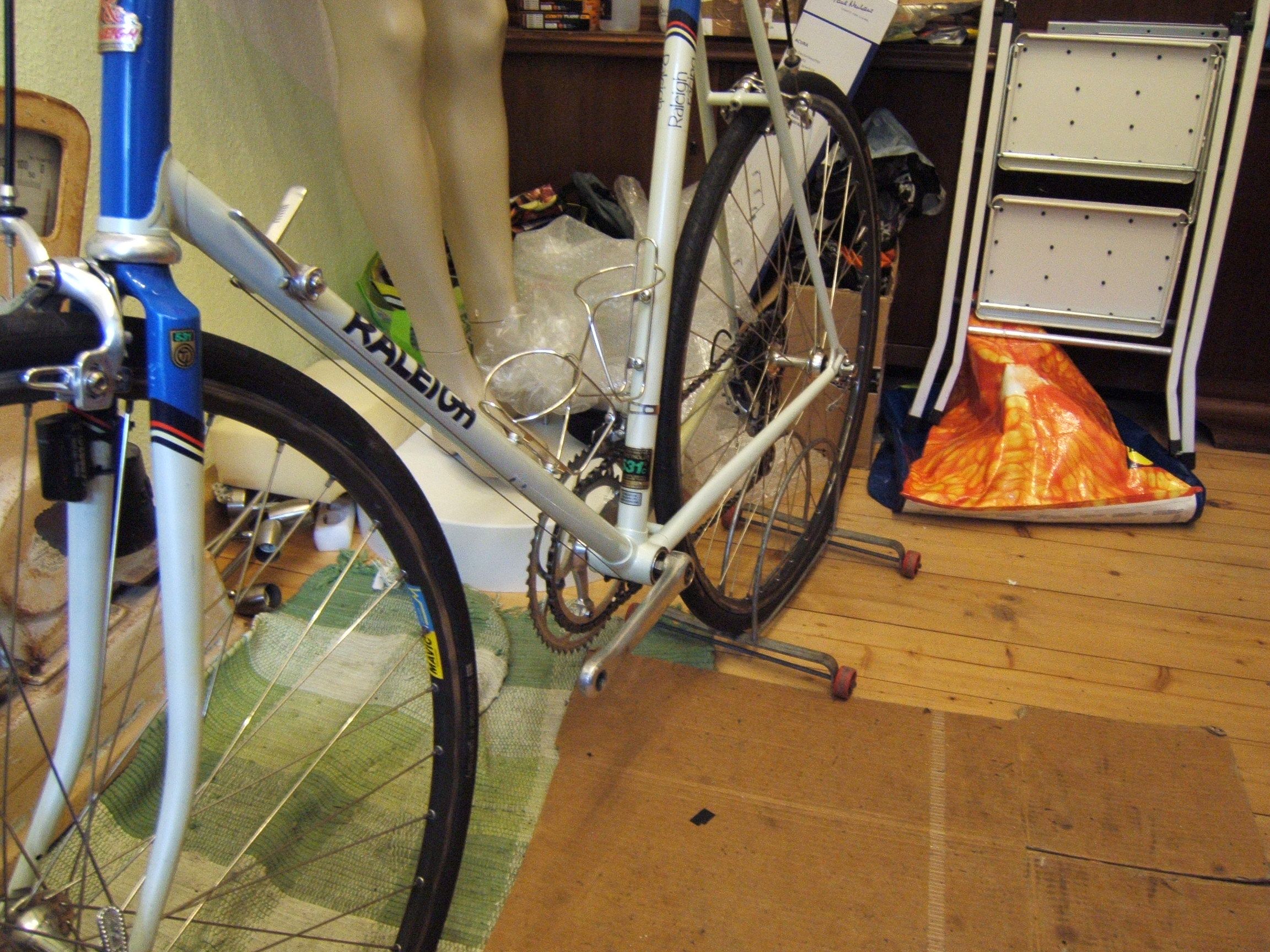

~9,7 kg wie abgebildet - also ohne Pedale (dafür mit Kernledersattel, SuperTacho & Clincher-LRS). Wie bereits erwähnt mit Schlauchi-LRS, leichteren Sattel & leichteren Komponenten kommt man viell schon so an die 9,5kg ran.
OR 58 m-m; RH 64 m-m
Ja, muß immer noch das Bastelzimmer aufräumen.

Monostay sieht doof aus und ist, prinzipiell wenigstens, weniger stabil.
