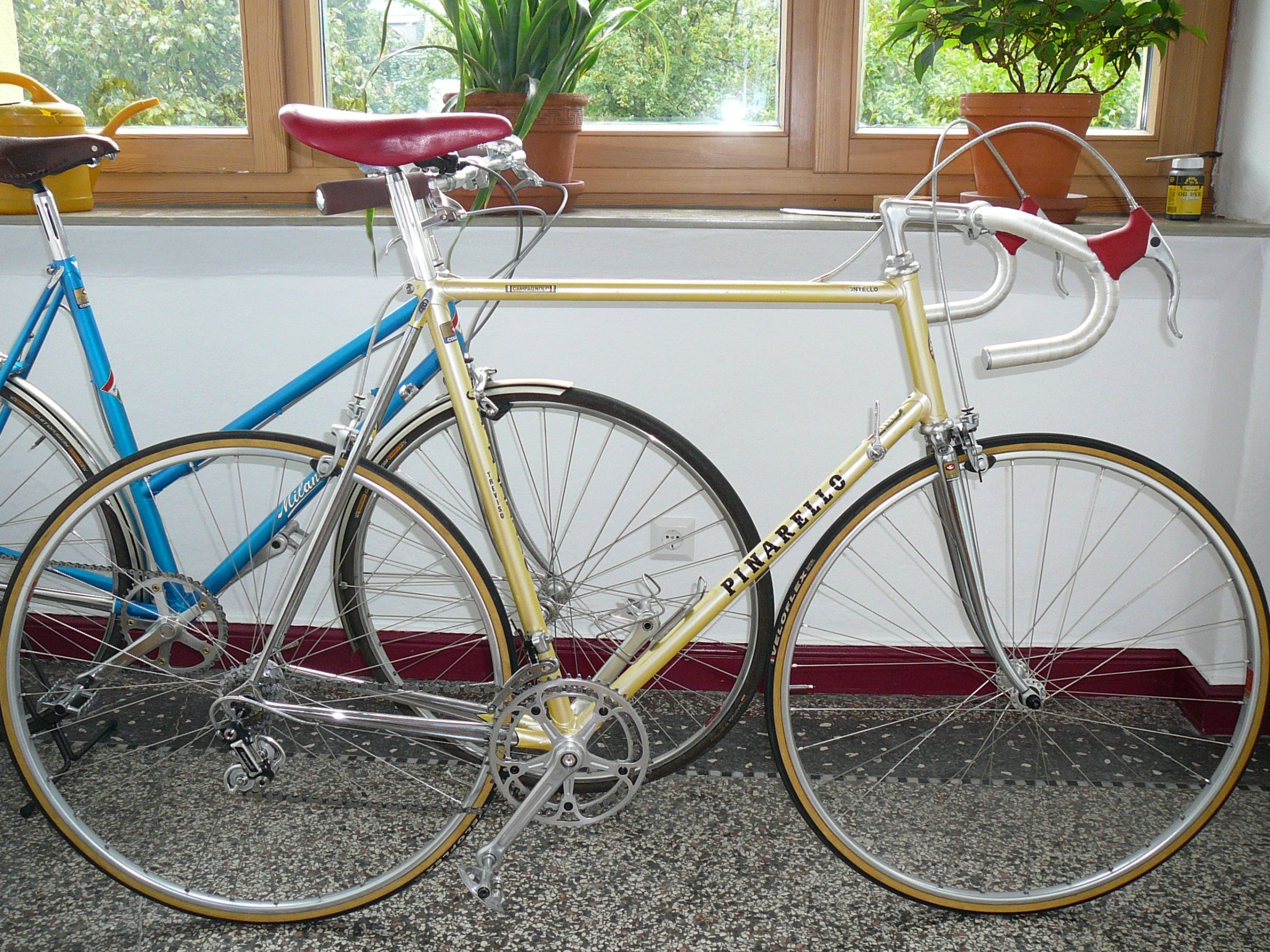

Ich hab mein Pina Montello auch irgendwann auf leicht getrimmt, das Rahmenset liegt in Rh 61 m/o bei 2750g.
Gemogelt mit Neukram hab ich bei den Pedalen, dem Tretlager und den Spannern, der Rest ist von damals.
Campa Super Record bei Schaltung, Kurbel und Stütze, Clb die komplette Bremserei, 230g -Sattel mit Alugestell, Stronglight A9,erleichterter SR-Vorbau mit Superleggero- Lenker ,vor allem aber leichte Laufräder mit Pelissier Naben, Mavic Argent 10 Felgen, 2-1,5-2 Speichen und nem Everest Ergal-Kranz.
Wiegt wie auf dem Foto 7,96 Kg :

Cool! Warum ist das nicht im "Leichtbau unter 9kg" zu sehen?
Ich hab mich ne ganze Zeit wenig mit den alten Rennern beschäftigt...., das ändert sich aber gerade wieder;)

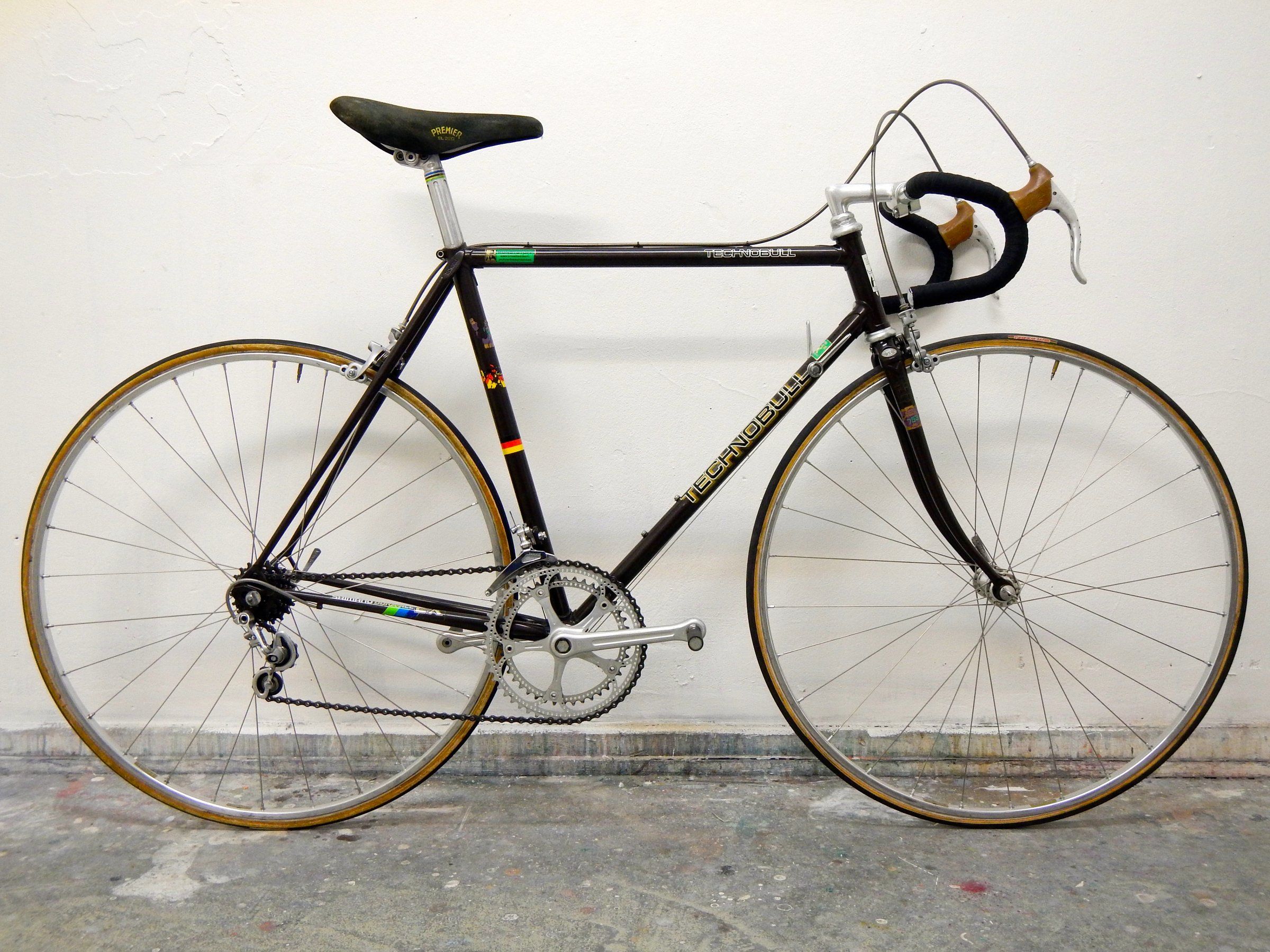

Das war bei meinem Leichtbau auch erklärtes Ziel, nur Teile verwenden, die bis zum in-etwa-Baujahr erhältlich waren. Hat unter Zuhilfenahme eines Vitus-Rahmensets und bis auf den Sattel und bearbeitete Schnellspanner ausschließlich Serienteile und reichte bis knapp an die 7Kg-Marke. Also wenn Du nicht wieder Unsinn fabrizierst, sind Deine anvisierten 8,5Kg schwerlich nicht zu unterbieten.
Dann such Dir auch noch den Umwerfer, der ist in Punkto Gewicht auch schwer zu unterbieten. Kompakt mag er allerdings nicht ist meine Erfahrung.
Mit nem Stahlrahmen (61m-o) hab ich es auf 7,5kg geschaft. Da ist auch nix dran, was damals nicht in Serie produziert wurde. Außer den Speichen, die gab es in den 80ern allerdings auch schon in der Ausführung 1,8-1,5-1,8.

Auch ein cooles Teil!
