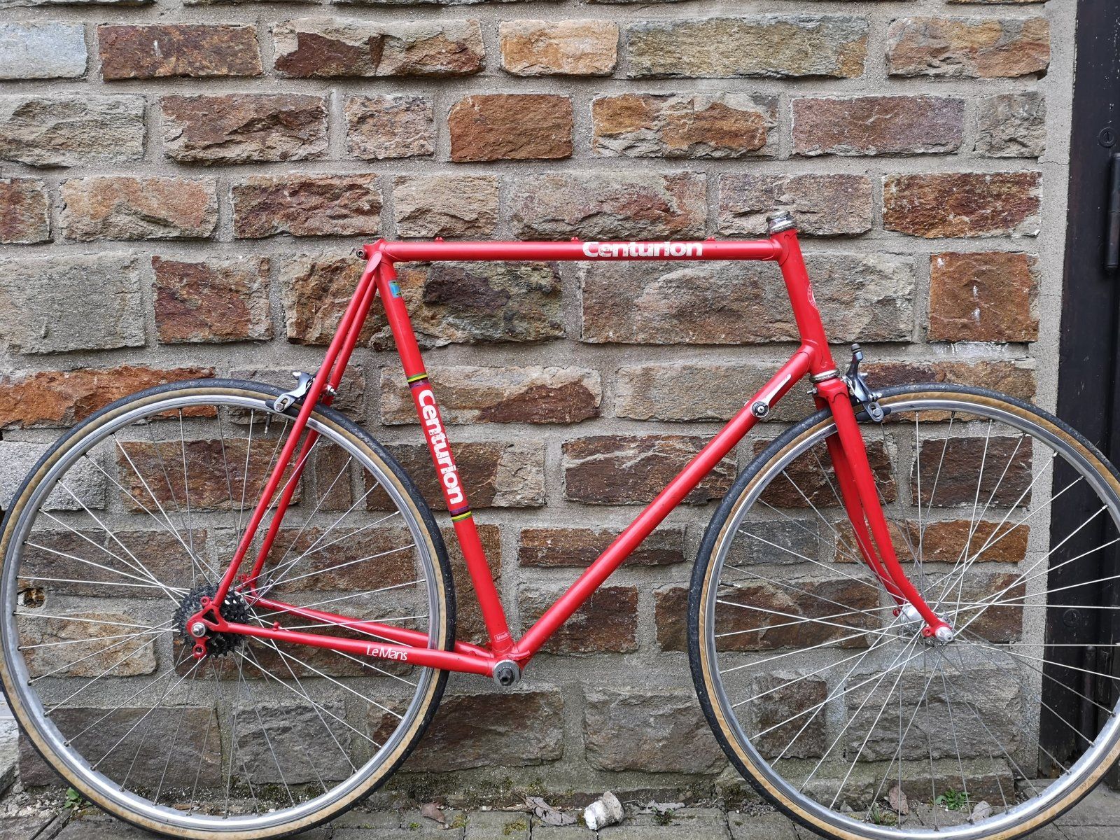

So, jetzt darf ich das Geheimnis lüften. Der Rahmen ist bezahlt und geht demnächst auf die Reise.
Es handelt sich um ein Centurion LeMans von 1981 oder 82. Der Rahmen wurde in Japan gelötet. Vermutlich bei Miku. Die Rohre sind doppelt konifizierte Tange Rohre. Die Muffen sind etwas ungewöhnlich und stammen mit Sicherheit mindestens aus den 70er Jahren. Im 1979er Katalog ist das Modell bereits mit einer anderen Zugführung am Oberrohr drin. Laut Centurion ist das LeMans eine Mischung aus Rennrad und Langstreckenrad, aber kein Reiserad. Deshalb gibt es auch keine Anlötteile für Gepäckträger. Über dem LeMans gab es noch das Super LeMans mit etwas besserer Ausstattung und aus Tange Champion Rohren. Ansonsten waren die Rahmen gleich. Beide Modelle hatten eine Suntour VX Schaltung.
Also ein Audax-Radl?
