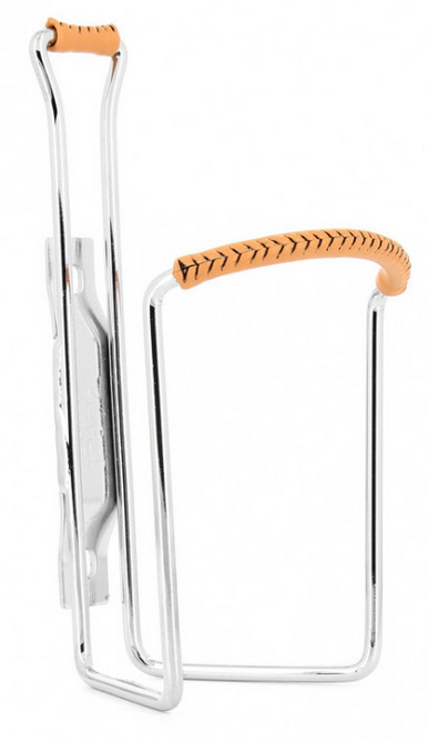

klassicher Stahlhalter mit den flachen Schellen halte ich langfristig für die brauchbarste Lösung.
AM Ulti hatte ich ursprünglich (schon lange vor Fertigstellung geplant und beschafft) Ciussi Inox. Die sind zwar schön leicht und die moderne Form hat mich am modernen Rad nicht gestört, aber die halten große Flaschen nicht besonders gut.
Bei meinem Frankreichurlaub vor 4 Jahren hatte ich den Ulti und das GT dabei. Wegen der sommerlichen Hitze bin ich jeden Tag mit 2 großen Flaschen gestartet. Am GT habe ich aber nur 1 Halter, so dass ich mir da immer einen vom Ulti geborgt habe. Und so kam es, dass bei einer Tour durch den schattigen Wald auf einmal nur noch 1 Flasche hatte.
Sogleich nach meiner Heimkehr sind die Ciussi vom Rad geflogen und durch verchromte Stahl-Zéfal ersetzt worden. Die sind viel straffer und halten die Flasche sicher. Und mit dem Lederbesatz machen sie auch nicht diese blöden Dreckstreifen auf die Flasche.
Der Halter hat auch die Flügel für die Stahlschellen.
Auch wenn der Halter wie Retro aussieht, ist er voll tauglich und auf jeden Fall empfehlenswert.

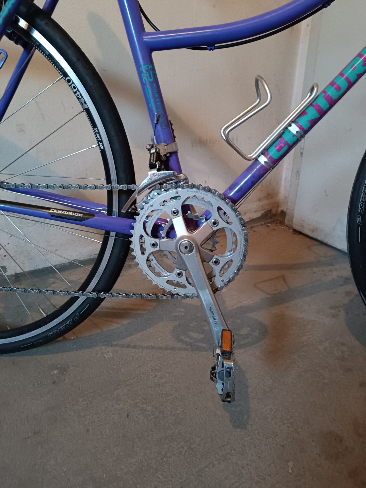

Sieht das nur so aus oder hast du die Schaltzüge in der oberen Schelle mit eingeklemmt?
Nein, sind nicht eingeklemmt. Laufen außen lang.
