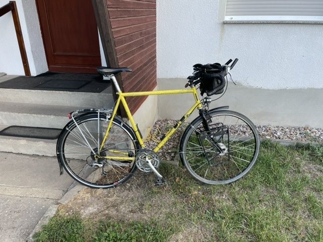

Hallo zusammen,
hab vor kurzem bei einem Angebot nicht widerstehen können und bin jetzt Besitzer eines Bianchi Raid Trekking Rad (Wasserrohr + Pletscherplatte, aber halbwegs schön verarbeitet). Oberrohr des Rahmens ist grob 58 cm und würde für mich super mit einem Rennlenker passen. Das Rad ist in einem halbwegs brauchbaren Zustand, würde es jetzt gern wieder ordentlich herrichten.
 Handwerklich eigentlich kein Problem, allerdings würde ich gern halbwegs time correct haben.
Meiner Recherche sollte das Rad grob von 1988 stammen oder weiß hier jemand mehr? @Bianchi-Hilde vielleicht?
Am Rad hängt zur Zeit ein wilder Mix aus Schaltungsteilen von verschiedenen Zeitalter, der Rest scheint Original zu sein. (Weinmann Wide Profile Cantis, 3 Fach Stronglight Kurbel, Schutzbleche mit Bianchi Schriftzug, Vorderer und Hinterer Gepäckträger, Laufräder mit FIR Sport Felgen. Naben kann ich nicht genau bestimmen mit einem 6-Fach Shimano Schraubkranz und die vermutlich origiane Lichtanlage)
Der ITM Vorbau mit stahl Schaft sowie der massive Stahl Lenker scheint auch Origin zu sein. Würde allerdings gerne einen Rennlenker und einen flacheren leichteren Alu Vorbau verbauen.
einen Modolo Vorbau (dürfte von 1989 sein) mit passender Länge hab ich noch in Keller.
Jetzt die Fragen an euch:
Was wäre eine halbwegs passende und nicht super teure Schaltung die mit der 3 Fach Kurbel klar kommt?
Die Weinmann Cantis würde ich gern behalten. Jemand eine Idee bezüglich den Bremshebeln ?(am besten mit Zugverlegung unter dem Lenkerband)
Hat jemand eine Idee zum Lenker (26 mm klemung und 42 C-C breite wären ganz gut.
Wenn jemand noch was im Keller liegen hat was passen könnte (1987-1990 und eher untere Mittelklasse vom Komponentenniveau) auch gerne mir schreiben
Grüße Markus
Das Rad ist ein 87er Modell

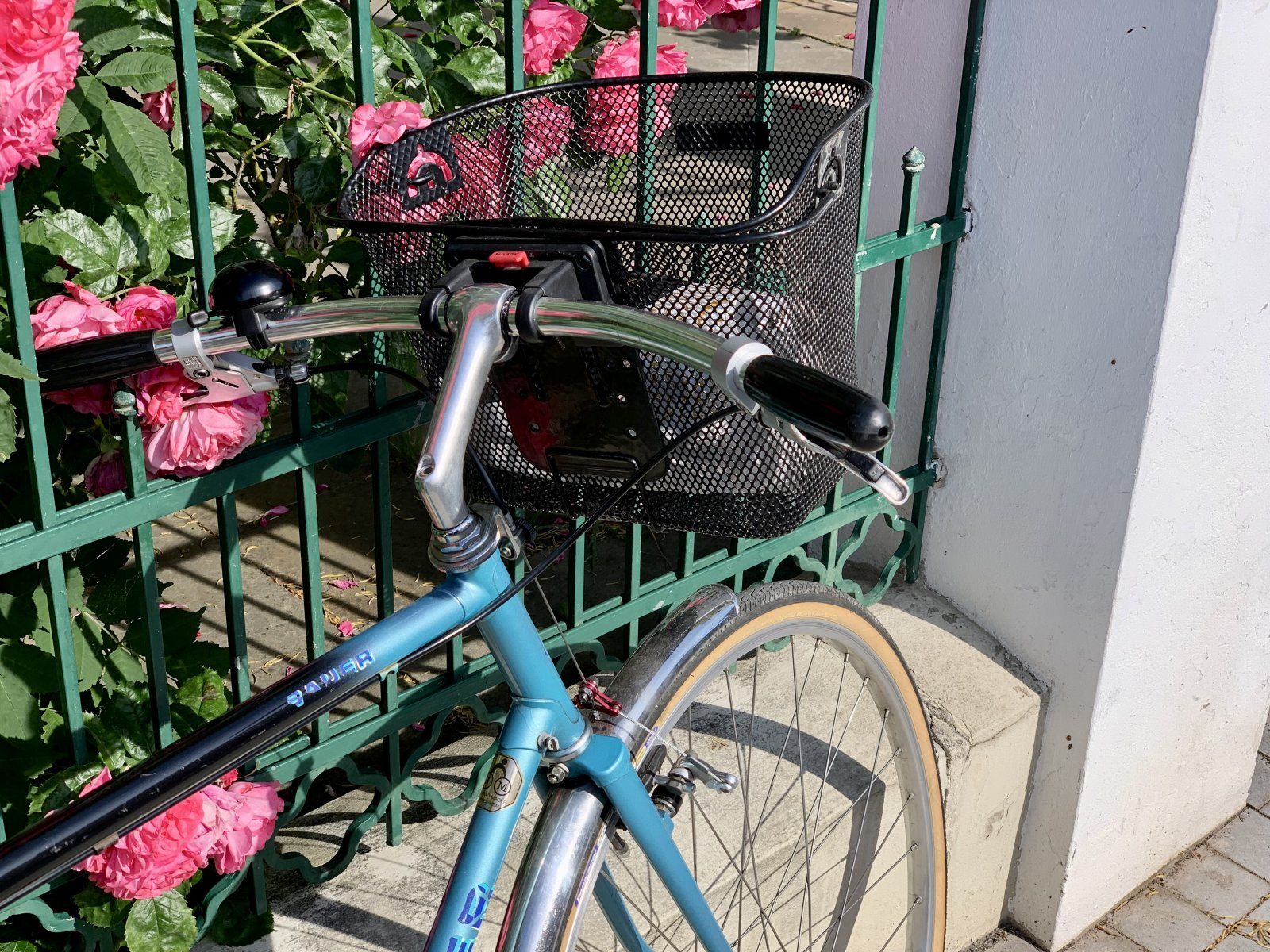

Lenker weiß ich nicht so genau, lag bei meinem Kumpel im Laden rum, glaube der hier
https://studiobrisant.com/zoom-moon-bar-lenker-rainbow-silber-poliert-schwarzGreift sich ganz entspannt, für mich deutlich angenehmer als Trainingsbügel oder Besenstiel. Die Griffe sind sicher 50 Jahre alt und sehr schön...
Trainingsbügel gehen bei mir gut, wenn der Winkel am Lenkerende stimmt. Aber die meisten haben erst so einen Sprung nach vorne, wenn man da ganz innen greift ist das Handgelenk so blöde abgeknickt.
Besenstiel geht nur an einem artgerecht bewegten MTB, einem Kurierrad oder auf Poserfahrt zur Eisdiele. Frage mich wie man so blöd sein kann, sowas an einem Rad für längere Strecken zu montieren. Wahrscheinlich sieht ein gekröpfter Lneker wie von klassischen Tourenrädern zu Opa-mäßig aus.
An meinem Soma fahre ich ebenfalls solch eine Lenkerform (von einem anderen Hersteller) und finde die (für einen Flachlenker) sehr ergonomisch und bequem. :daumen:

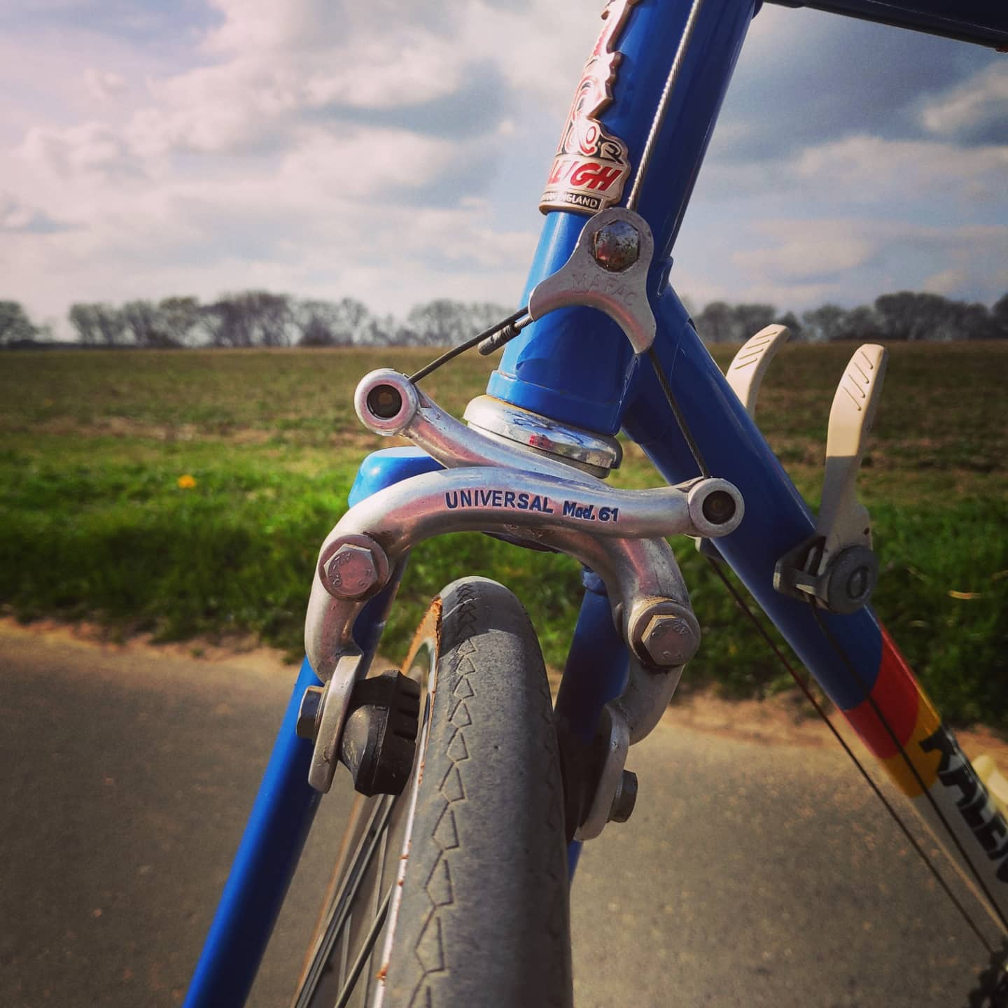

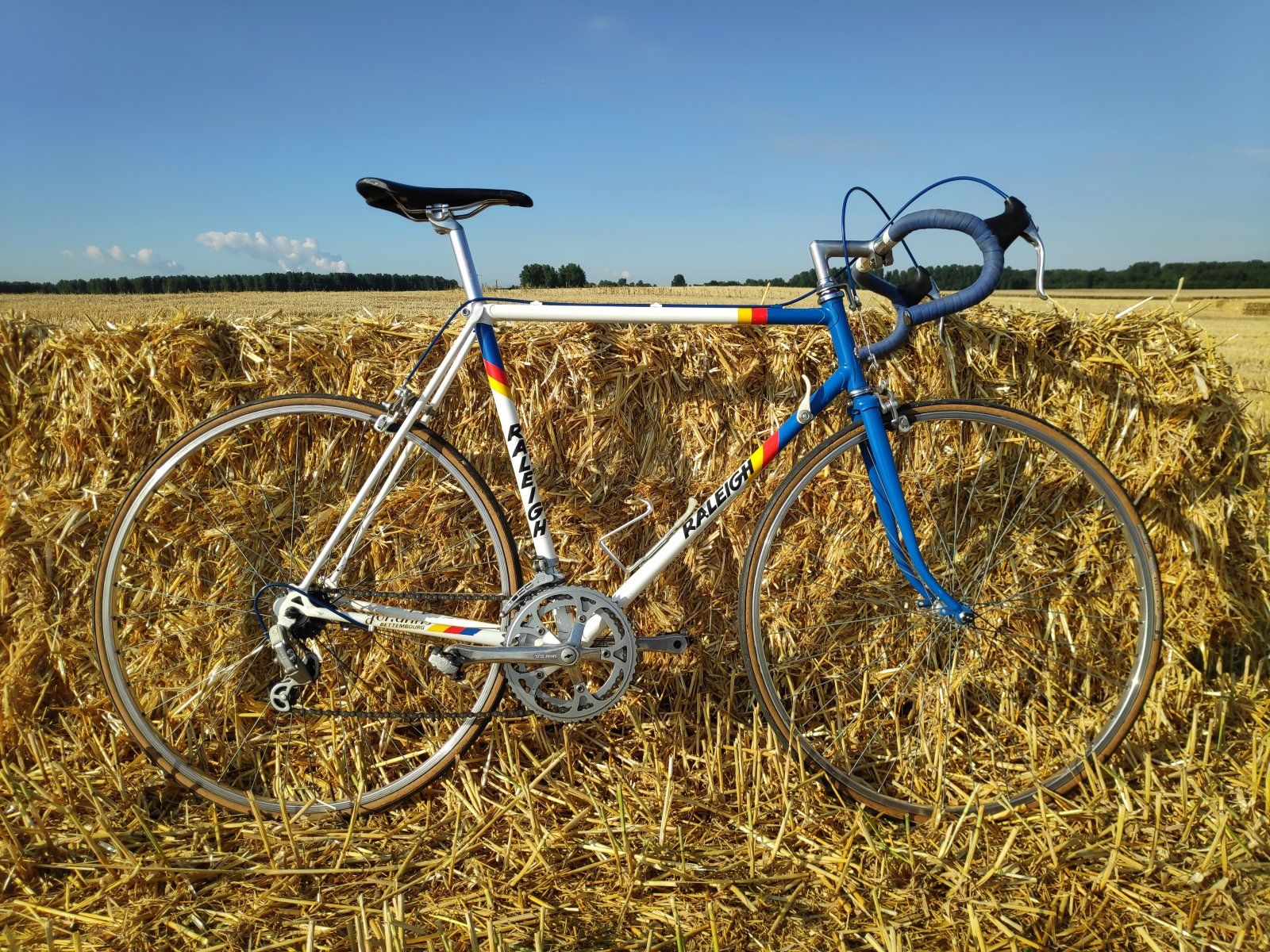

Mein Raleigh Team Cadet gehört wohl auch hier rein. Das erste "alte" Rad, dass ich mir gekauft habe. Ich wollte unbedingt ein Rad im Team Panasonic Design und dieses ist zwar das einfachste Modell, war aber in einem Zustand wie frisch aus dem Laden. Außerdem hatte ich eh mehr Ahnung vom Fahren als vom Schrauben (auch weiterhin :p), also zugeschlagen, angepasst, Kleinigkeiten ergänzt, poliert und los. Kann man wunderbar mit rumsausen und ich liebe es immer noch.
Anhang anzeigen 1116895Anhang anzeigen 1116896
Die Bestückung ist wirklich sehr bunt zusammengewürfelt ... ;)
Verschlisse Teile durch verfügbare ersetzt, vielleicht??
Also auf mein Konto gehen Sattel und Stütze, vorher war nämlich gar keine drin und ein längerer Vorbau + Lenker. Aber jetzt wo ihr es sagt ... der Vorbesitzer hat es wohl für seine Enkel aufgebaut. Warum er dabei so wild gemischt hat, ist mir schleierhaft - zumal das Rad offenbar fast nicht benutzt war.
Funktioniert soweit gut, ich werde aber mal bei Gelegenheit ein bisschen sortieren.
