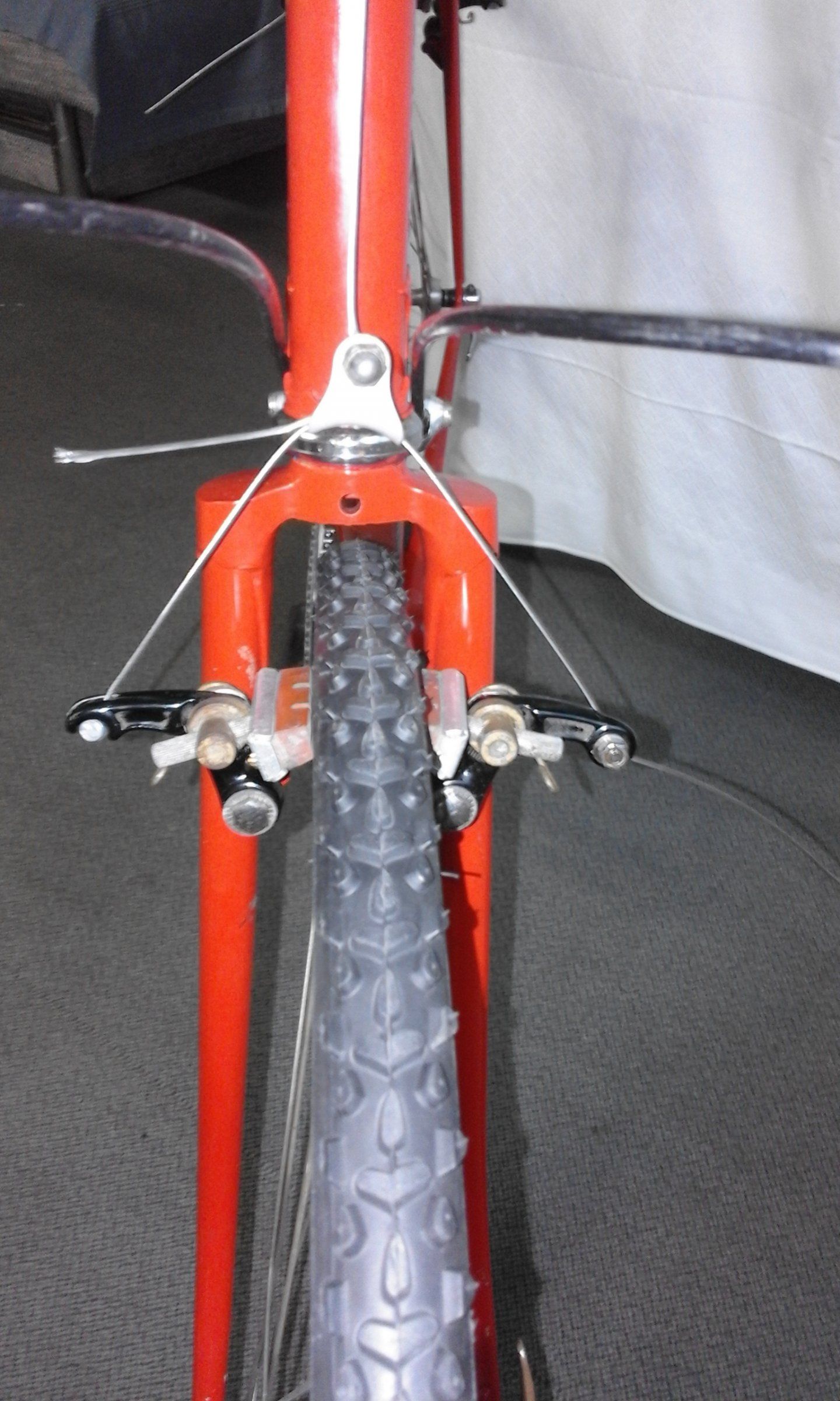

Solange die Arme oberhalb der Waagerechten durch die Drehpunkte liegen, ist die Übersetzung, also die Bremskraft bei gleicher Handkraft, höher, je flacher das Zugdreieck ist. Also den Hänger runtersetzen bis knapp über den Reifen, könnte bei @morda schon ungefähr die 1,5-fache Bremskraft bringen. Anschließend kann man die Bremskraft bei Bedarf noch weiter erhöhen, indem man die Cantis nahezu senkrecht zum Querzug einstellt, ohne die Position des Zughakens zu verändern. Lassen hier aber die engstehenden Sockel nicht zu.
Meine Rockys sind auf dem Bild noch net eingestellt. Ich hatte erstmal nur geschaut ob es mit denen überhaupt möglich ist.
Mit meinen DA eX Hebeln bekomm ich ordentlich Weg bei den Cantis.
Höhenverstellung des Hängers hat Modolo net vorgesehen :)
Exact. Wenn es dir so gut genug bremst, lass es so, hat den Vorteil dass sich das Bremsgefühl nicht so sehr mit dem Belagverschleiß ändert. Wenn es dir nicht reicht, kürzere Querzüge, wie Thomthom sagt.
genau! Dank @NonesensE Tipp bei meinem Rad, das Mittelseil zu kürzen und den Punkt des Zugdreiecks so niedrig wie möglich zu legen hauen bei meinem QFE die Bremsen ordentlich rein... und ich habe aktuell "nur" Weinmann Hebel.
