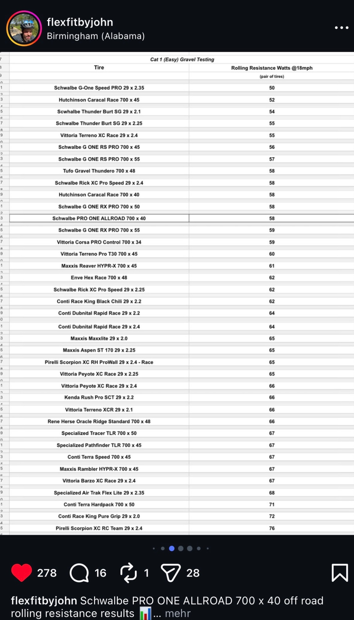

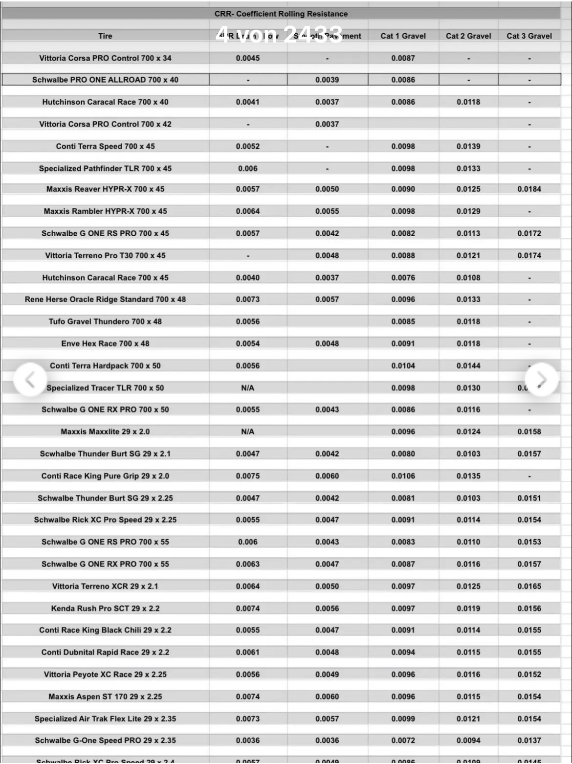

Lt. dieser Tabelle spricht natürlich viel für den Caracal. Mal schauen, wann es erste brauchbares Tests für den neuen Conti gibt.
Dir Tabelle gibt’s auch mit Cat1/2 dabei. Die Werte sind ja auch wichtig.
Gefunden. So Screenshot. Die Werte für den 45ger Caracal möchte ich nicht glauben.
Caracal ist auf Asphalt vorne. Auf cat1 liegt dann aber der RS schon knapp vorne. Der Thundero ist dicht auf, Korrektur: der liegt sogar knapp vor dem Caracal. Auf CAT2 sind dann alle 3 sehr dicht beieinander.
RS oder Caracal machen eigentlich nur Sinn bei hohem Asphaltanteil.

War noch was anderes. Wenn man da oben zitierten Quelle glauben mag, ist ja eigentlich der Thunderbird der Reifen der Wahl, sobald man viel Gravel drin hat. Auf Cat1 ist er ungefähr gleich schnell und auf Cat2 zieht er dann den anderen davon.
Das ist auch meine persönliche Erfahrung. Und Cat1 ist das, was wir auch Champagner Gravel nennen.
