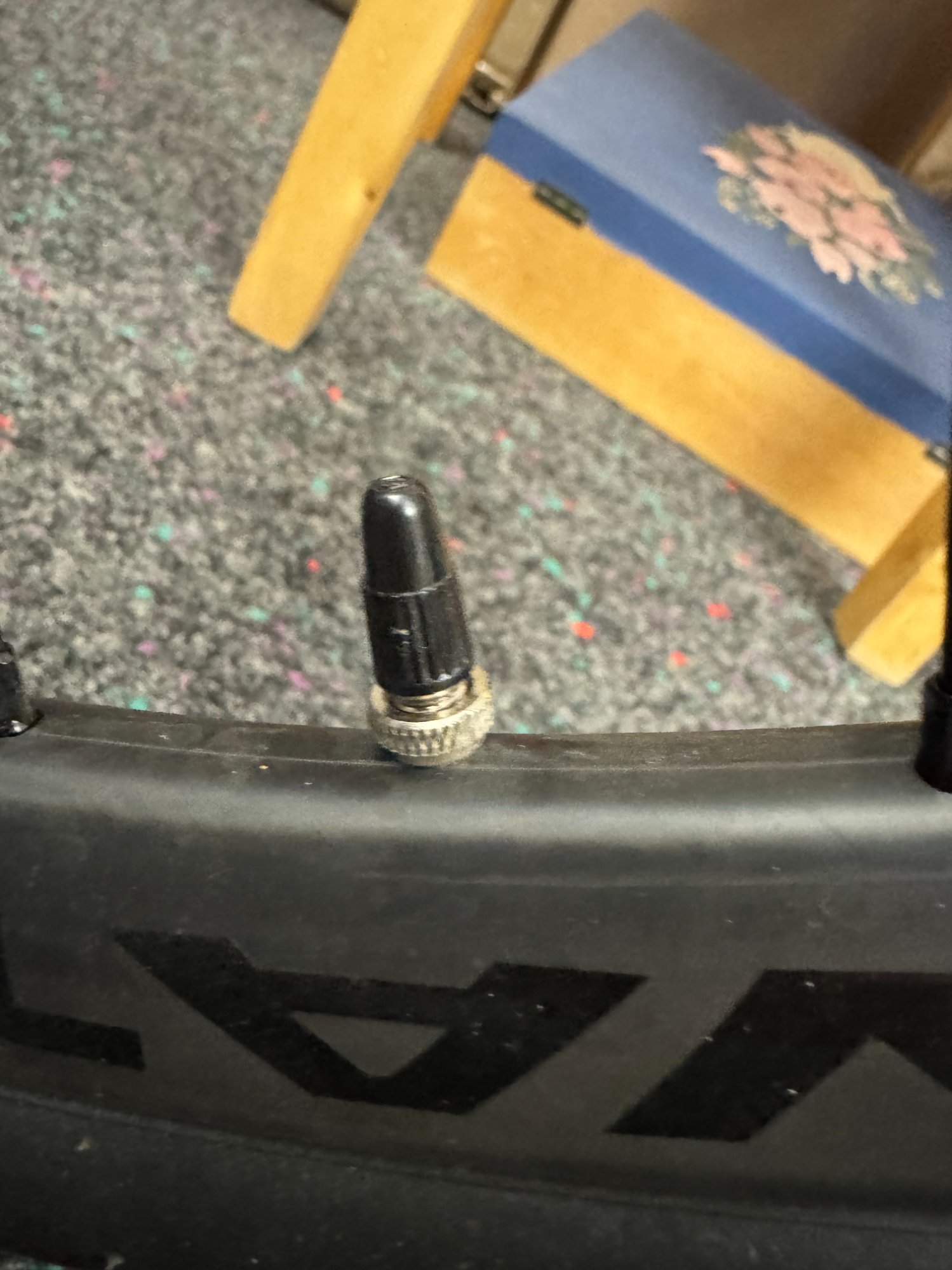

Welche Ventillänge bei einem Schlauch brauch ich bei einer GRC 1400 mit 50mm Höhe?
Reichen da 60mm, oder muss man die langen 80er nehmen?

Ohne die jetzt besessen zu haben, würde ich zumindest für den Ersatzschlauch mein o.k. für 60mm geben. Die 50mm sind ja ab Horn gemessen und damit sollten Dir ja ca. 15mm für das Ventil bleiben. Kann doof aussehen, funktioniert aber.

Je nachdem was für ein Pumpenkopf dann bei der Tour zur Verfügung steht kann das klappen, muss aber nicht. Würde die 80 nehmen, ist kein Mehrgewicht und optisch nicht relevant

Ich habe an den Rädern mit Hochprofil immer noch eine Ventil-Verlängerung dabei. Dann kann man eventuell auch "Fremd"-Schläuche einbauen.
