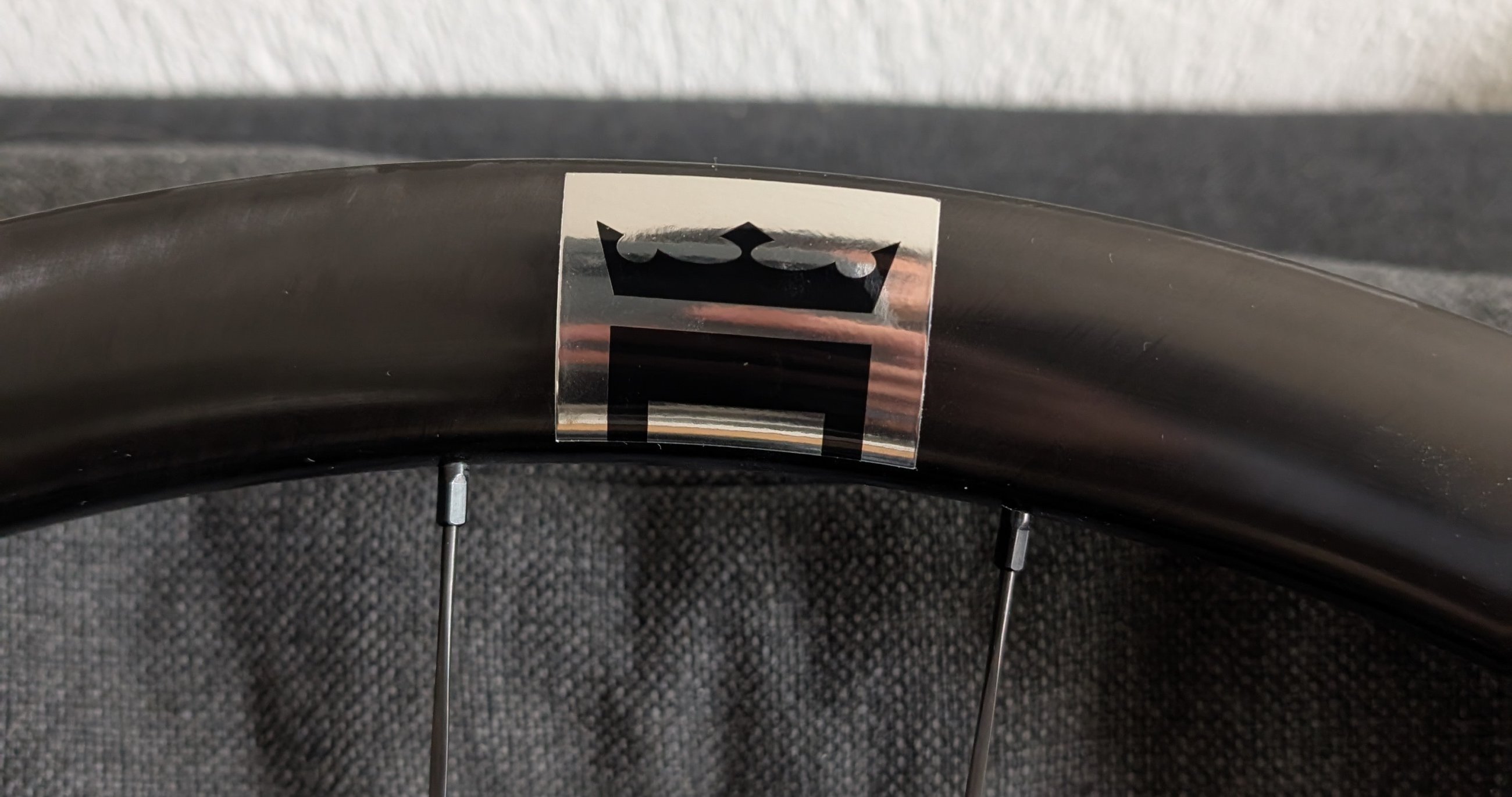

Blieb bei euch dieser Sticker drauf? Anders gefragt: Lässt er sich ohne Rückstände ablösen? Danke!

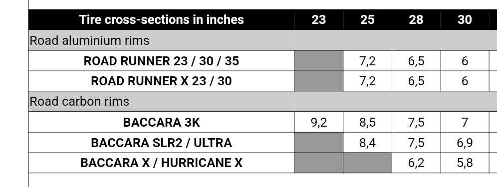

Danke! Habe gerade noch eine Frage, sorry. Duke macht widersprüchliche Angaben.
Gemäss Beschreibung passen 25-53mm Reifen:
https://www.duke-racingwheels.com/en/2795-duke-rim-baccara-x-36-slr2.html
Gemäss Pressure Chart ist 25mm bei den X aber ausgegraut.
Wobei es ja mittlerweile X SLR2 gibt, wo muss man dann überhaupt schauen, bei X oder bei SLR2?
Mir ist schon klar dass 25mm passt und hält, haben hier ja einige verwendet. Die Frage ist halt, ist es schlau wenn vom Hersteller nicht angegeben.
SLR2 ist eine interne Kennung für besonders leichte Felgen. X bedeutet bei Duke die breitere Ausführung. Baccara X Felgen haben 23mm Maulweite. Ich würde mich also daran orientieren.
Bei einer Felge die außen auch fast 30 mm hat, würde ich min 28 mm Bereifung wählen. Für 25er Bereifung kauft man halt schmalere Felgen.
Ist halt die Krux der Sache, die hier schon diskutiert wurde.
Gängige Aero- und Seitenwindregel ist ja, dass die reale Reifenbreite nicht breiter wird als die Felge aussen.
Das ist hier laut Vorpostern, die gemessen haben, aber mit einem 28mm Reifen der Fall. Die Felge ist aussen 29,4mm breit, ein 28mm Reifen wird dann anscheinend 29,8 oder gar 30mm breit (weiss die genaue Zahl nicht mehr)
