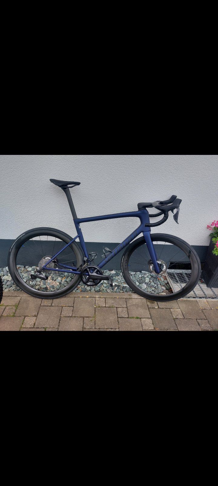

Die Bremsflanken der Duke Baccara für Felgenbremse sind glatt. Also nicht irgendwie speziell bearbeitet.
Als ich die noch hatte, bin ich nie damit im Regen gefahren. Kann also nichts zur Bremsleistung im Nassen sagen. Mit Campa rot hatte ich bei trockenen Verhältnissen nie ein Problem.
Hier ein Bild vom damaligen Rad. Evt sieht man es.

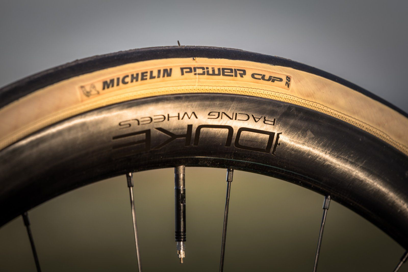

Der Michelin Power Cup in 28 mm baut auf der Duke Baccara X42 auf 29,4 mm auf. 💡
Gemäss diesem Post wird der Michelin Power Cup in 28mm fast 30mm breit. Und der hat etwas Überbreite und fällt breiter aus als der Conti GP5000.
Beim Conti würde ich vorne den 28er nehmen. Hinten den 30er.
BTW: den genannten Michelin Power Cup kann ich dir sehr empfehlen. Fahre ich auch. Bei dem würde ich vorne den 25er nehmen. Hinten den 28er.
